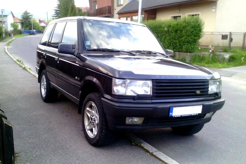

ahojte , po polroku jazdenia na 5,2 V8 Grand Cherokee som zakupil RR 1998 4,6 Benzin LPG V8 , no má malé mušky, je na strunách, automat repasovaný.... atd..
-neviem ako spustit ostrekovanie a stieranie prednych svetlometov, vcera mi to nejak šlo, dnes to bud už nejde, alebo neviem ako na to.
-niečo za chodu motora jemne klepká, ide to od miest ako je remenica alebo klinovy remen, klepkanie je velmi jemné, vraj to môžu byt aj lpg vstreky, no robí to aj na benzín, ale zdá sa mi že menej.
- ked menili struny za vankuše, tak asi nepomazali chyby, lebo na pristrojovke svieti autičko so šipkou hore, potom nejake Ct alebo TC, svieti ABS, nejde tempomat, preblikuje gombik na ktorom je vyobrazene logo dialnice atd... inak motoricky som spokojný, prevodovka super /klop klop klop/ pridavam aj jedno foto.. Dik za rady, ohladne stieračou atd (:
