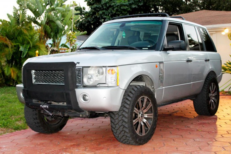

Jde mi o to, ze se mi nelibi RR na nizkoprofilovejch gumach, prilepeny k zemi ospojlerovany atd.... Podle me je to king of off road a tak by tak mel i vypadat....nehlede na to, ze dost casto bezhlave vyrazim mimo cesty a tak bych chtel i aby to v ramci moznosti fungovalo. Vygooglil jsem, ze dost lidi tam dava 305/55 R20 a nejaky 2" lift a pak uz to auto vypada hezky a evidentne i najezdovy uhly a vyska jsou nekde jinde. Jde mi o to, jestli to tam nekdo z Vas ma a jak to funguje? A co jsem nasel tak lift lze resit prestavbou na pruziny a nebo i nejakym oblbnutim cidel na mechy??? S cim mate zkusenost? Co na to potom poloosy, ramena, cepy atd?

Vlákno jsem prolezl...je dobrý, spousta užitečných rad... Našel jsem pár pacientů co tam ty kola dali (viz. foto) a jelikož já jsem taky pacient, tak je chci taky:-) Jo a kdybyste někdo věděl o nějaký kloudný 4.4 v ČR tak dejte vědět...jinak asi vyrazím někam do světa pro něj.

Nevím kam jezdíš nebo co jezdíš, ale osobně mám rád originální řešení. Tzn. vzít 18", dát na to odpovídající AT, sundat z předního nárazníku spodní plasty a zvládne to fakt dost.
Případně ještě přes diagnostiku (nebo IID Tool) to zvednout na měchách.
Záleží co jezdíš, RR / D III-IV mají rády technický terén, ne hromadu bahna a bahenní díry... A na ten technický terén je podle mě originální řešení s dobrými AT ideální.
