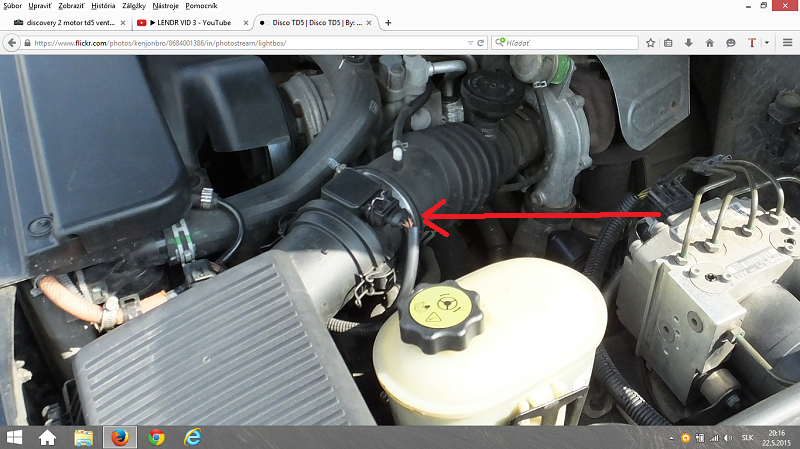

Zdravym vsetkych potrebujem poradit a identifikovat tento zvuk čo vychadza zo sania čo to je a čoto vlastne vydava ten bublajuci zvuk prikladam video ,dufam ze sa dopatram čo to vydava ten zvuk.Pri zohriatom motore to stichne alebo aj zmizne a potom to nepočut .no dufam ze to budete počut na tom videu.

Daj dole tu hadicu a uvidis ci to nebubla v nej.

DAD SOM DOLE AKO JE CERVENA šIPKA
ALEBO AZ PO TURBO TURBO_?

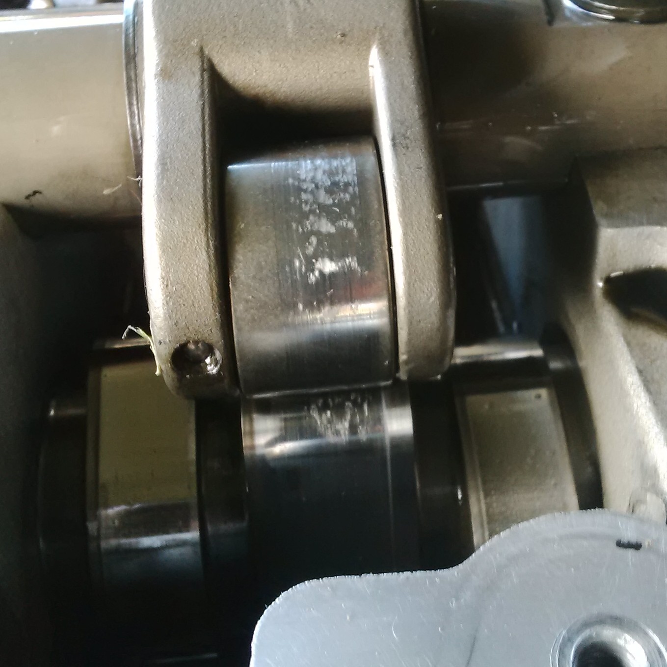

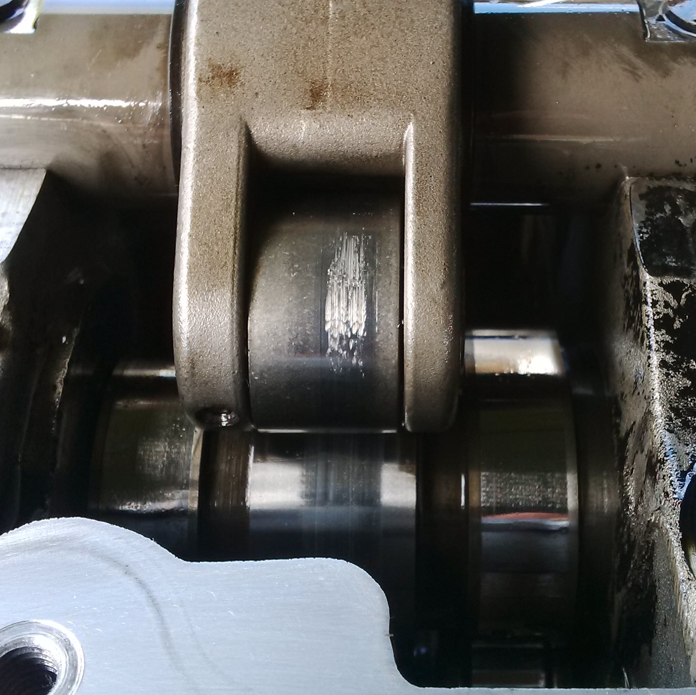

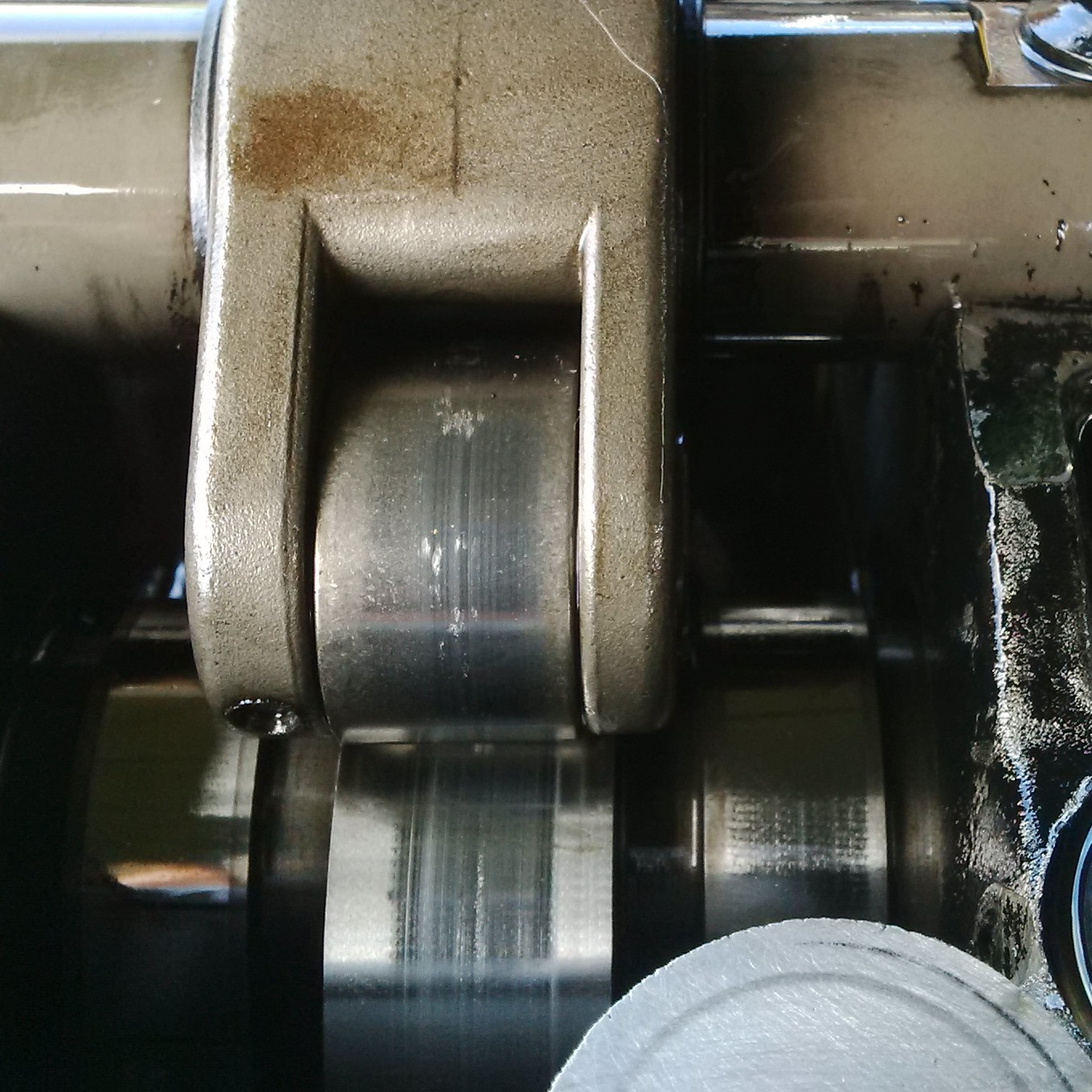

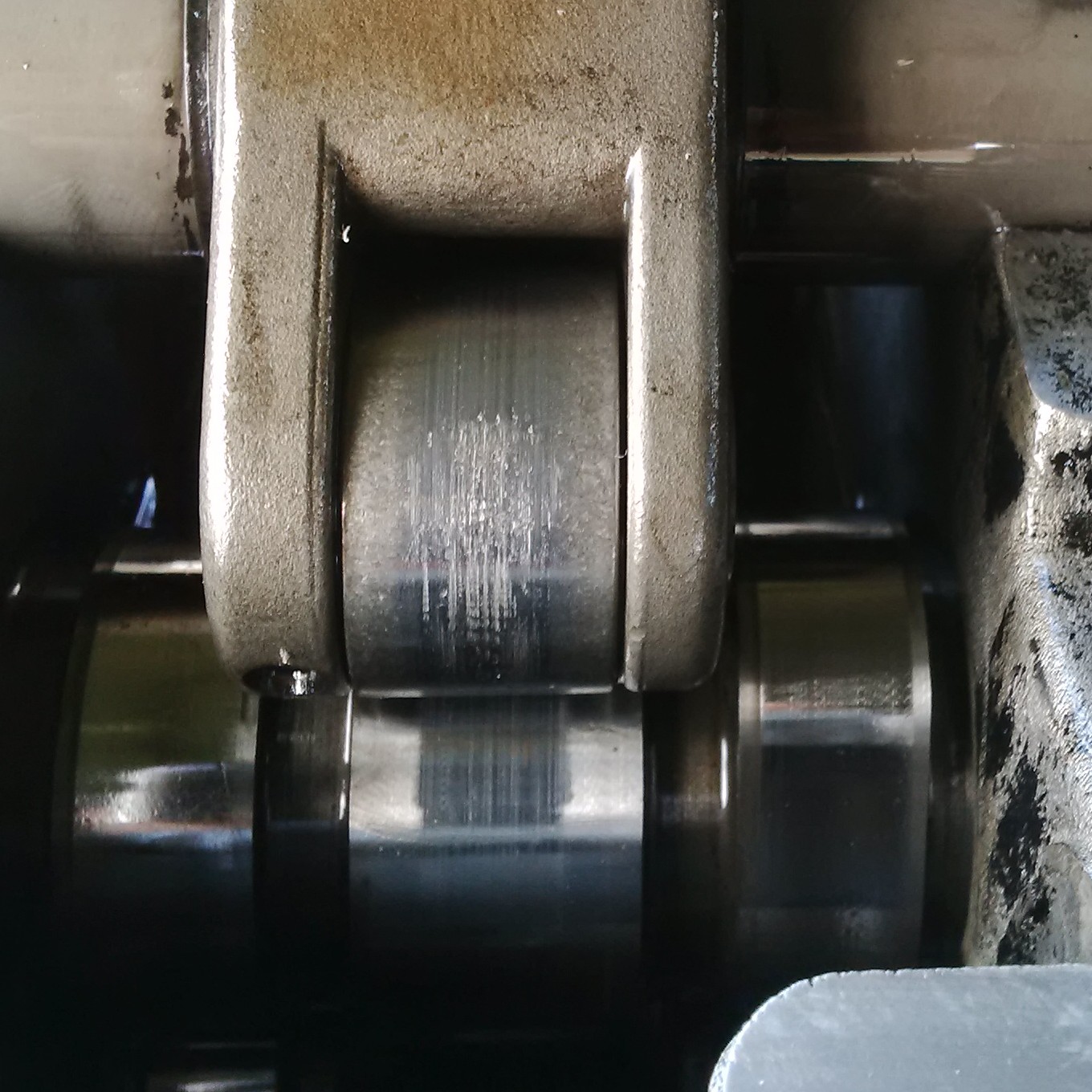

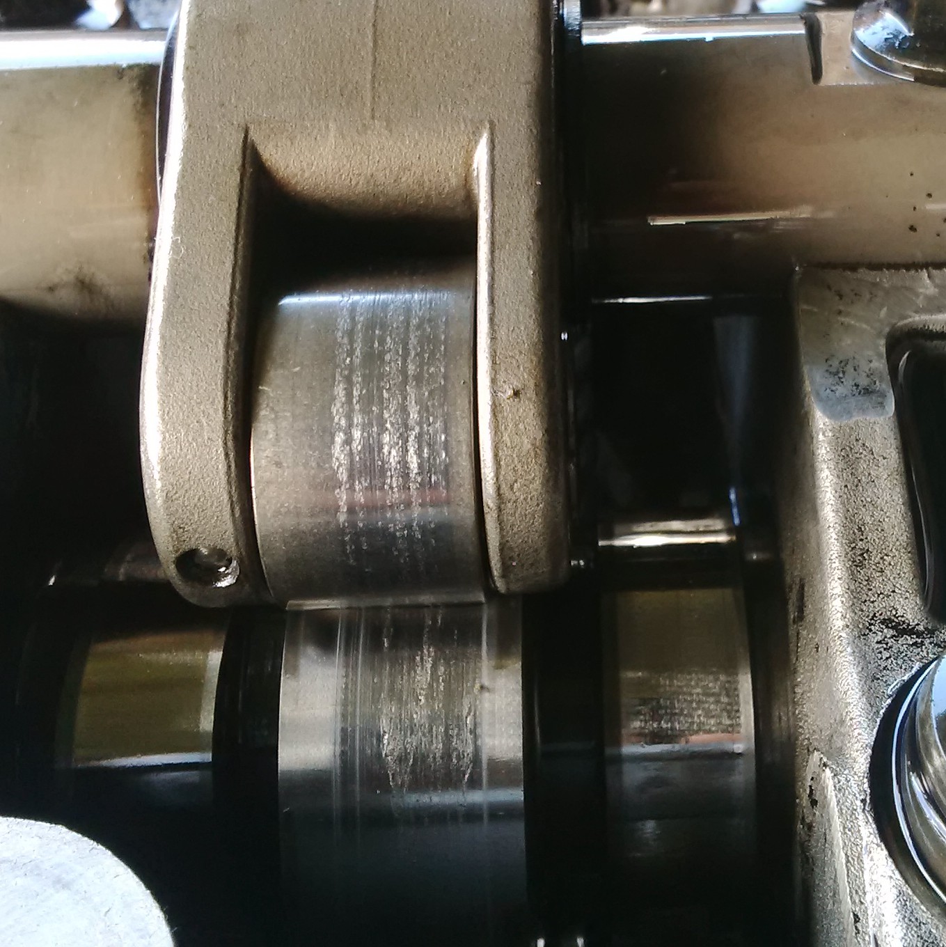

Tak som zhodil veko ventilov a výsledok prikladám,valce sú číslované v poradí od vyskospojky takže od chladiča dozadu
Chcel by som poprosiť o váš názor čo s tým

No, asi bych tam zatím dal jinej olej a ty přidřený místa možná opatrně zalapoval papírem do kříže, ale jen tak přes vrch. Nechat a sledovat.
Podle toho svinstva černýho co je nalepený na hlavě to auto přejíždělo olej a nebo nebyl správnej. Mělo by tam být jen takový hnědo co jde hadrou dolů

Predpokladám že je lepšie vybrať vahadlá a tak ich prelapovať,je tam nějaký zádrhel pri demontáži a montáži? Olej som měnil ihned ako som ju doniesol domov.

Jo to je asi vždycky lepší.
Hlavní důvod lapování je aby se do toho dostal olej, proto to vem křížem, pokud ještě vačka stojí za to , tak klidně i vačku. Ale nepřehánět.
Když vidím ten karbon, skoro bych řekl že bude i ve vodítkách ventilů, a proto semtam ventil za studena vázne. Ale to je už rozborka komplet hlavy, to bych snad zkusil nějakou chemii napřed, motor má dva filtry, tak snad by to mohlo klapnout.
