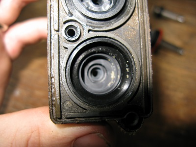

ahoj
do rána mě D3 klesá na předku, proto jsem se rozhodl vyčistit přední vzduchový ventil , čistička vzduchu příjde na řadu příští týden
kvůli Jihlavě nestíhám , lepší postup je asi obráceně.
přesto přikládám video + fotky možné příčiny netěsnosti ventilu nejspíš kvůli zrnům absorbentu
PS: ještě poděkování EVO 28 za telefonickou konzultaci :clap
https://www.youtube.com/watch?v=o55KBzsxSBA
práce je to na tři hoďky doma na zemi
