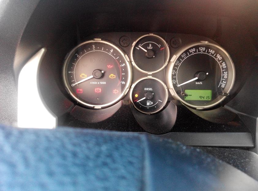

Zdravim, rmam prosbu na znalé, ráno jsem nenastartoval Free TD4, (2004) rozsvítí se kontrolky, ale nezhasnou, auto točí, ale nechytne. (Rezerva s naftou se mi rozsvítila cca před 1km takže naftou by to být nemělo) Nemáte někdo tip??? Vím, že to asi může být cokoliv, ale třeba jste měl někdo stejný problem. Jelikož se mi před dvěma dny rozbilo i druhé auto je to pro mě duležité.. Předem díky....

ješte mala otazka....nemuže to být imobilizer??? svítily by tyto kontrolky nebo je to jiná kontrolka??

Ten motor z vykricnikem je imo ,chtelo by to na diagnostiku a prehrat imo
