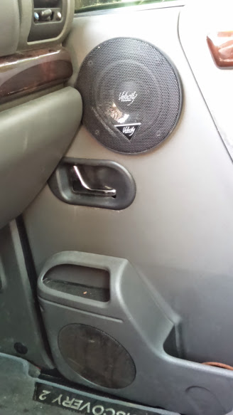

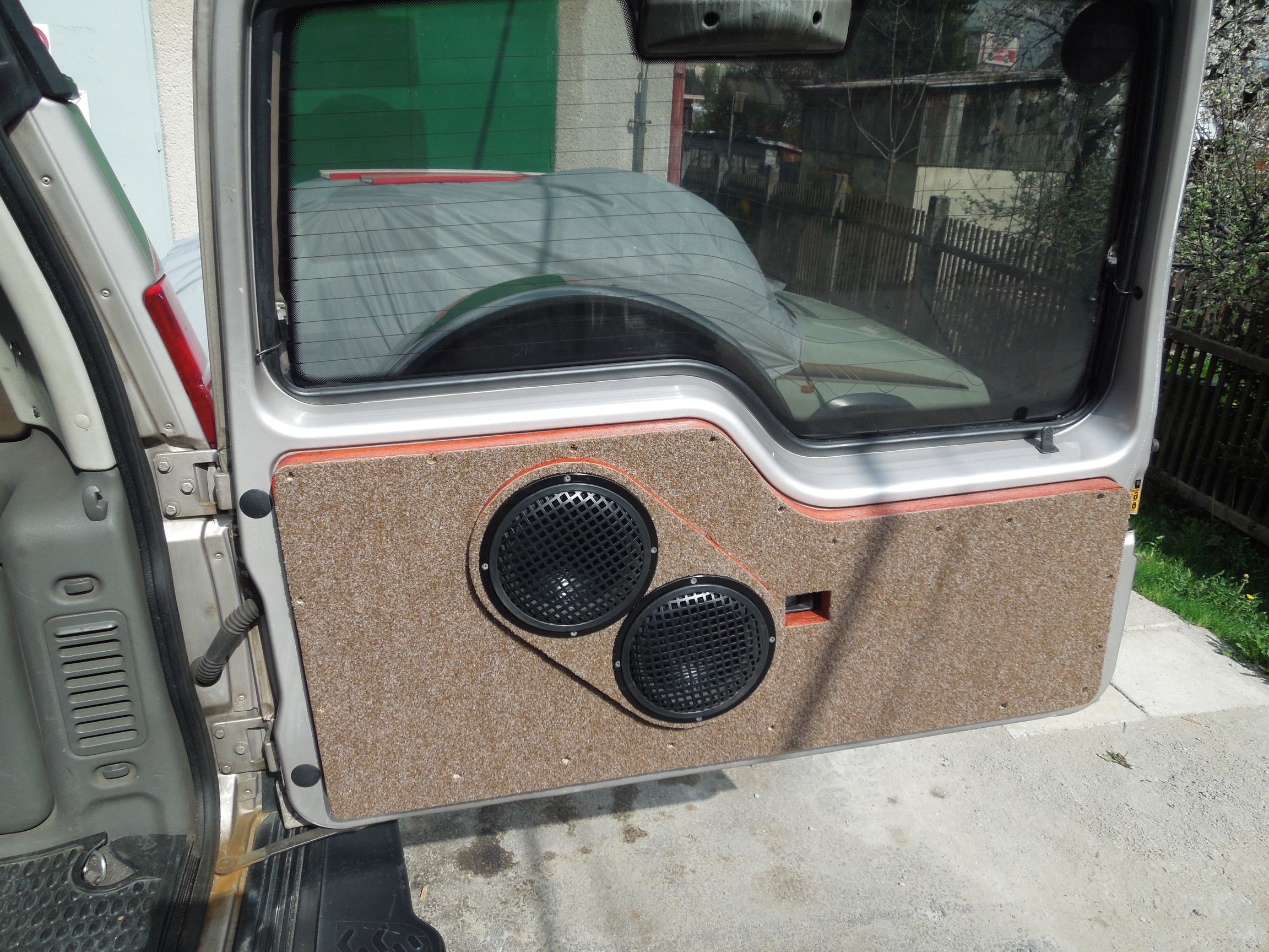

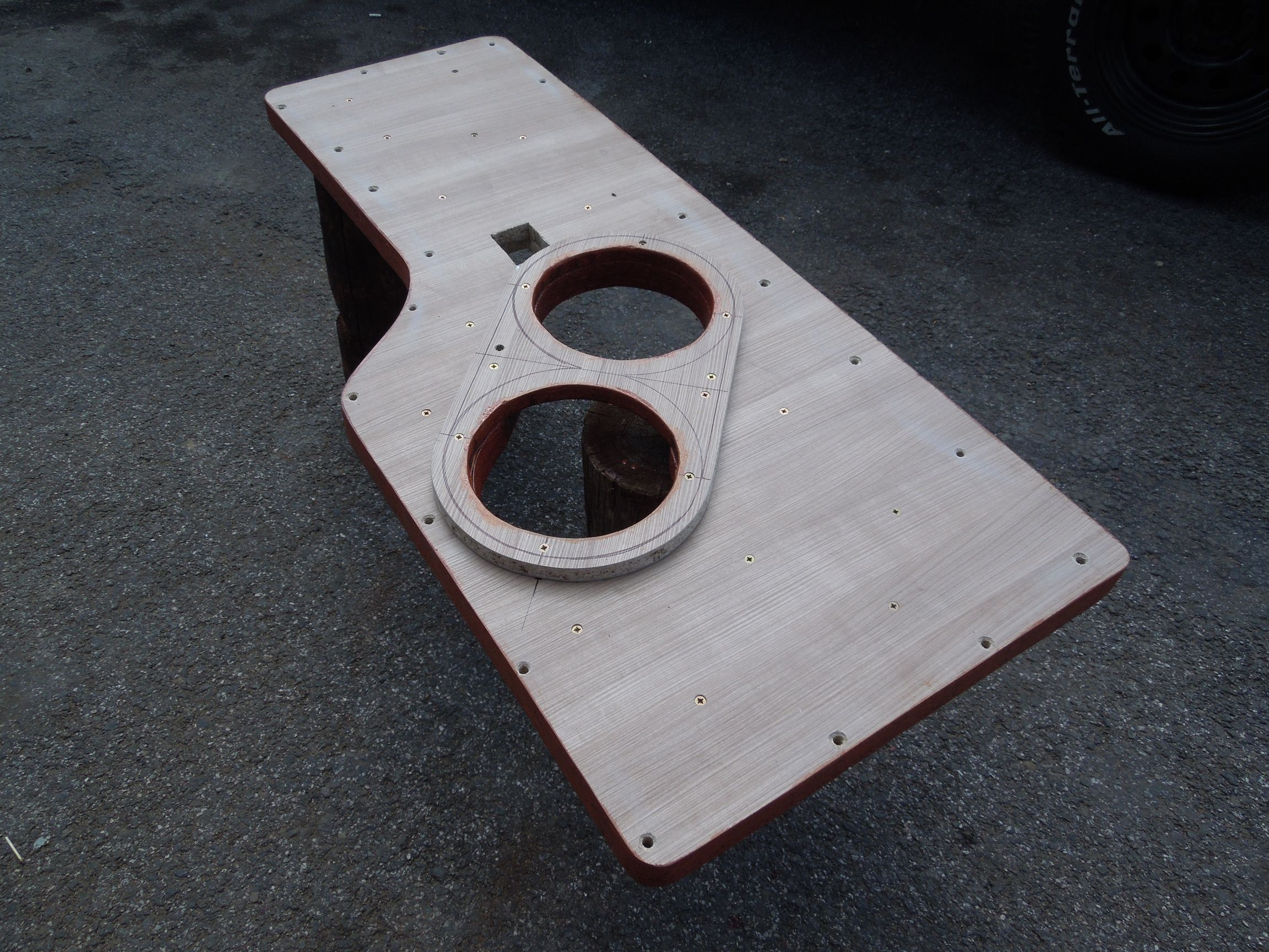

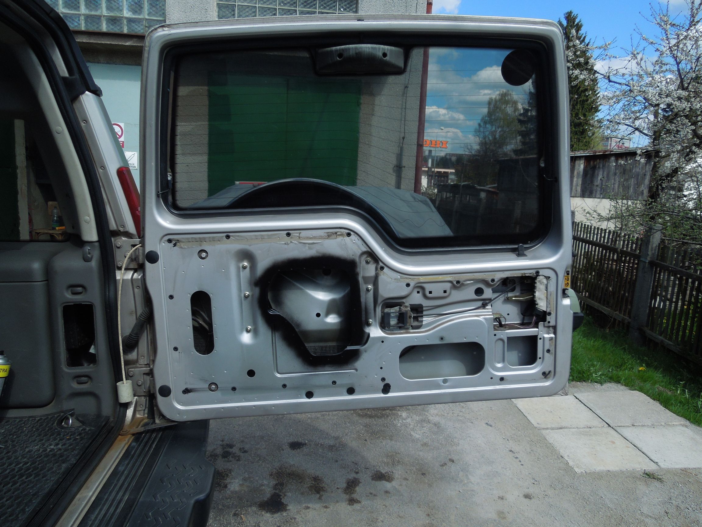

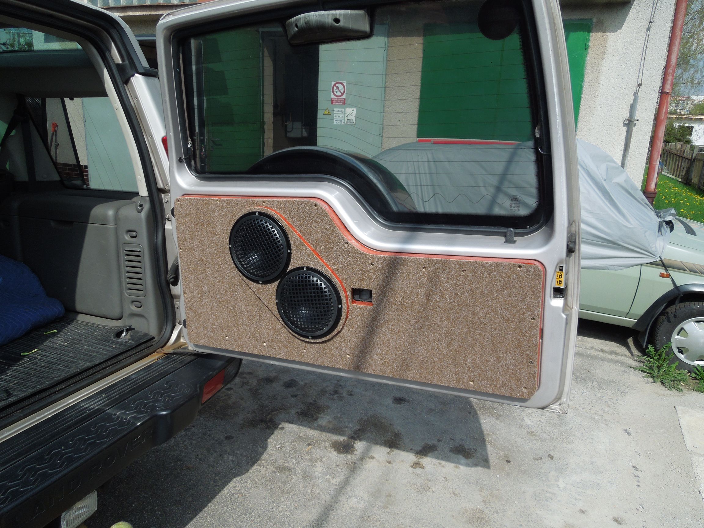

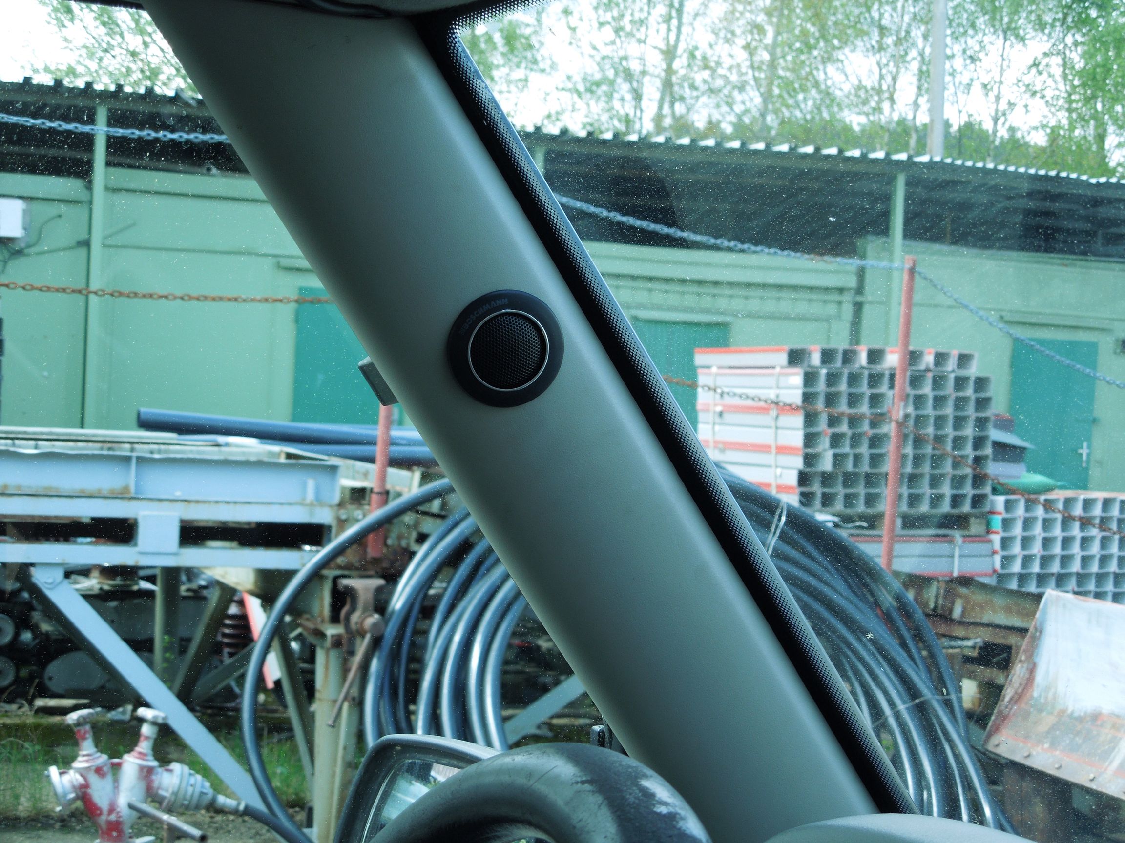

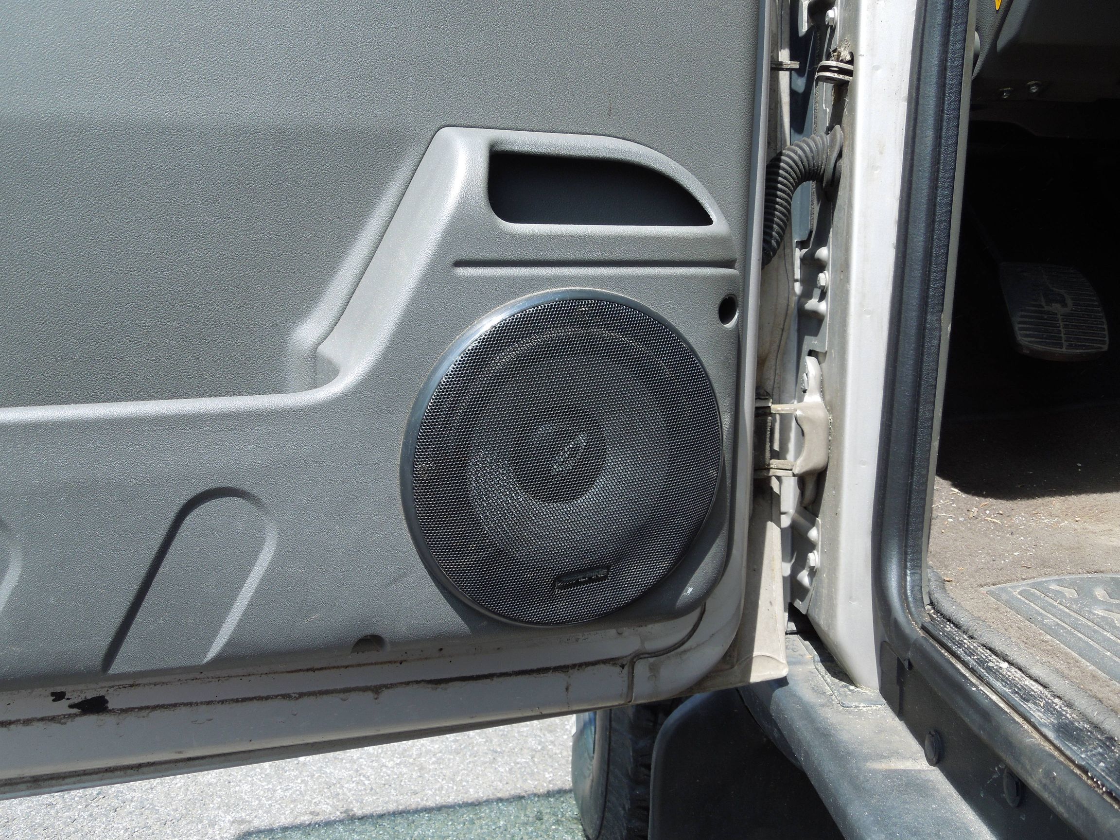

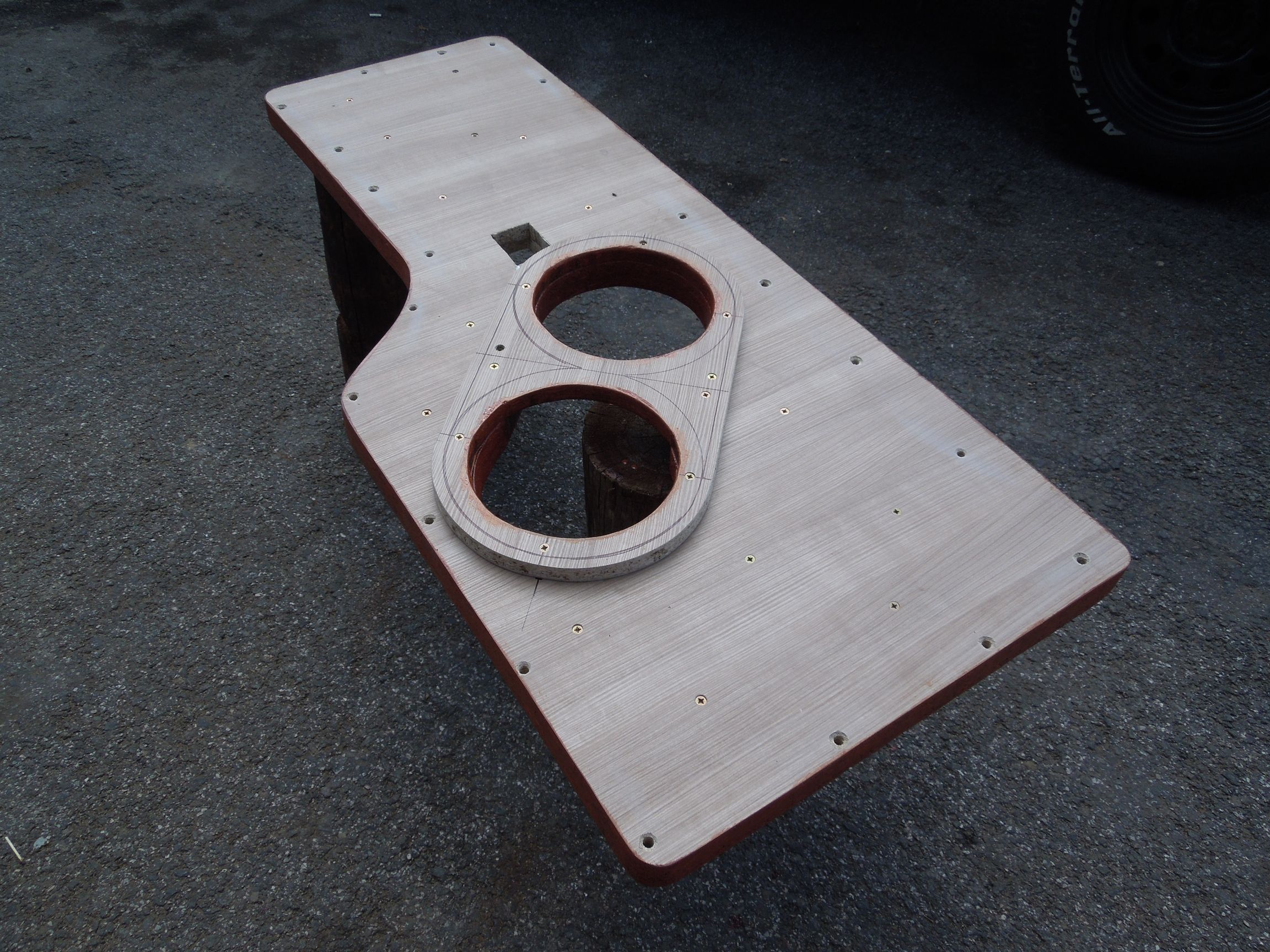

Úvodem dám k dobru několik info o lehoučké instalaci, kterou jsem si provedl na svojí DII. Mám rád kvalitnější audio v autě, nepotřebuji ani moc extra výkony, ale spíše čistotu a kvalitu přehrávaných skladeb.

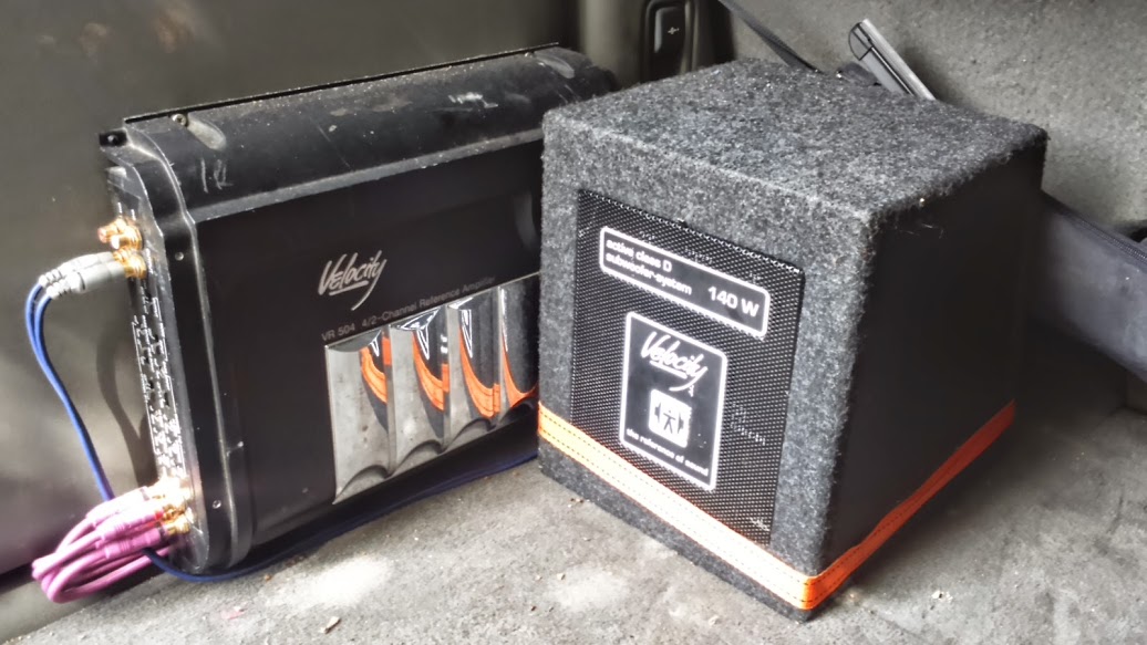

Vzhledem k tomu, že větší část rodinného finančního rozpočtu si na opravy a provozuschopnost vyžádá discovery :grin: , nebylo možné do instalace investovat nějakou větší sumu peněz a pro audiofily je cenová hladina mojí verze asi hodně humorná. Navíc jsem to vše sestavil povětšinou z věcí, které jsem již doma měl.
Když to vezmu od rádia, jedná se o Kenwood KDC-3041. Je to poměrně jednoduché, ale slušně vybavené rádio, které naskýtá dost různých nastavení, ať už ovládání wooferu nebo jeho dělících kmitočtů, 24 bitový převodník, a nějaké to mp3 přehrávání (moc tomuto formátu nefandím kvůli ořezávání, ale z hlediska velikosti, mu výhody nelze upřít). Do předních dveří jsem nainstaloval po drobných úpravách středobasy 6,5" z komponentní sady od Alpine, mám je již vyzkoušené a mají velmi dobrou dynamiku a přesnost. Do čalounění A sloupků jsem nainstaloval výškové repro Boschmann, dle mého mají takový fajn jemný přednes se slušným prokreslením a dynamikou, nic nepříjemně ostrého a unavujícího. Samozřejmě vše doplněno dvoupásmovou výhybkou se strmostí 12db/oct. Do zadních dveří jsem instaloval středobasy od Pioneer 5", ty se podařilo vměstnat pod původní krycí mřížky. Trochu jsem bojoval s umístěním basového základu, který dle mého do kvalitního ozvučení prostě patří. Doma mi přebýval čtyřkanálový zesilovač Spectron SP-A4150, který se dá zapojit do můstku na dva kanály.Což ale tedy znamenalo umístít někam dva basové reproduktory. Hlavně jsem nechtěl omezit užitnou hodnotu auta - woofer přes půlku kufru a podobně. Původní plán byl vyztužit boční kapsy v kufru a ty použít jako ozvučnici. Jenže je dost často používám, tak jsem je nebyl ochoten obětovat. Proto zvítězila varianta zadních dveří. Z 18 mm silné dřevotřísky jsem vytvořil nové čalounění dveří. Z důvodu hloubky usazení repro je deska dvojitá a pro repro jsem ještě vytvořil navíc podrámeček. Bylo nutné ještě trochu doupravit vnitřní plechování dveří, avšak bez zásahu do vyztužení. Místo zde našli dva basové repro TVM Acoustic o průměru 9". Překryto ochrannými rošty. Kabeláž do dveří jsem protáhl přes origo gumové průchodky. A zesilovač jsem, chtě nechtě, musel kvůli rozměrům umístit do jedné z kapes v kufru. Jinam se prostě nevešel. Ale není zase tolik překážející, funkce odkládací schránky je z cca 60 % zachována. Kabeláž k zesilovači jsem táhl pod čalouněním podlahy a pak pod plastem středového tunelu až pod palubku. Všechny dveře jsou navíc oproti sérii vytlumeny 3 mm bitumenovou izolací. Je to hodně znát. Celkově jsem s audiem poměrně spokojený, takhle mi to vyhovuje a dostačuje. Nejsem z těch, co musí být dříve slyšet než vidět :-) . Akorát mi tedy z vnějšku dost rezonuje kryt rezervy a spz - to musím ještě doladit.

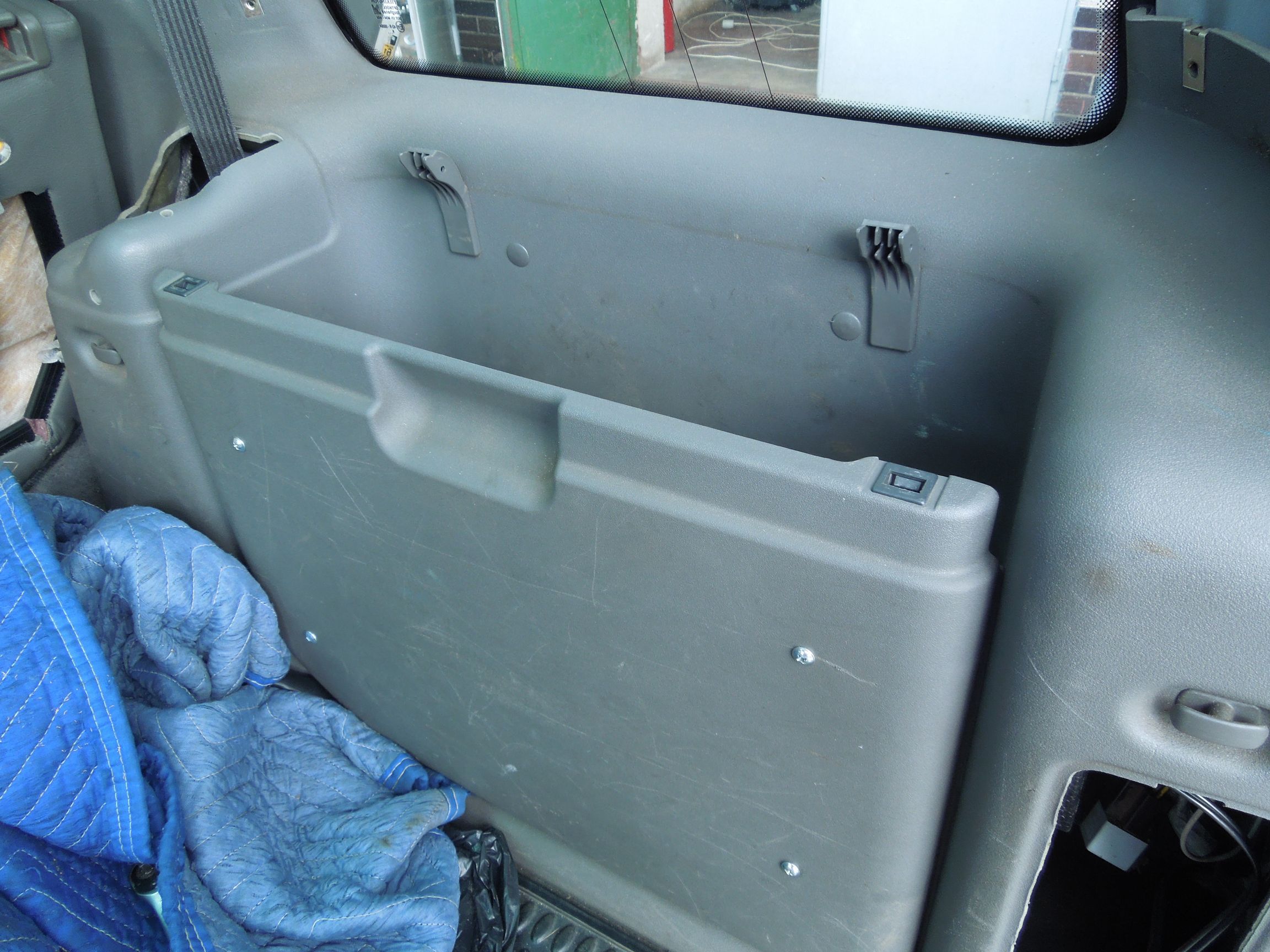

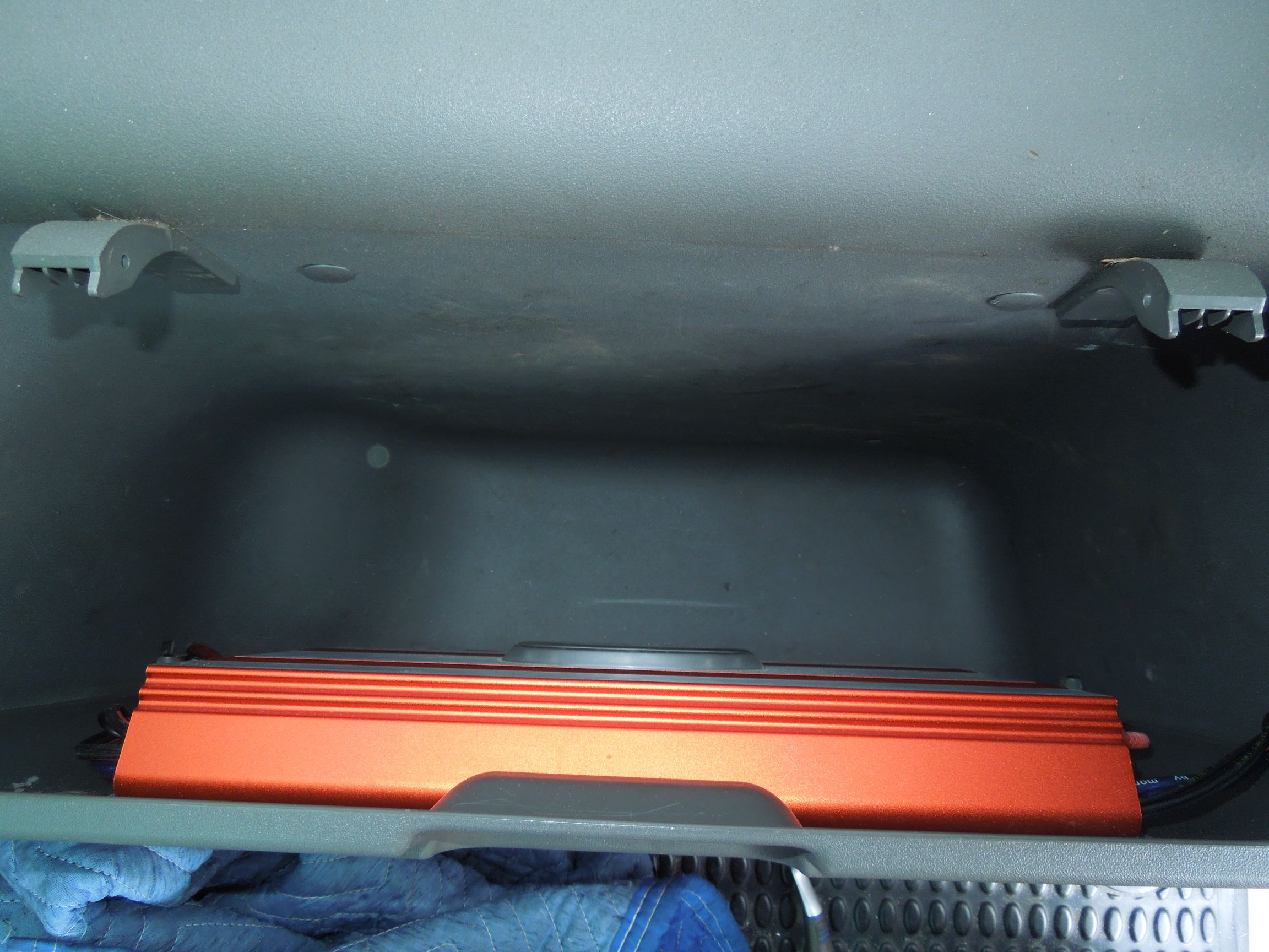

#2 Příspěvek od Mrky DII » 11 kvě 2015 21:28

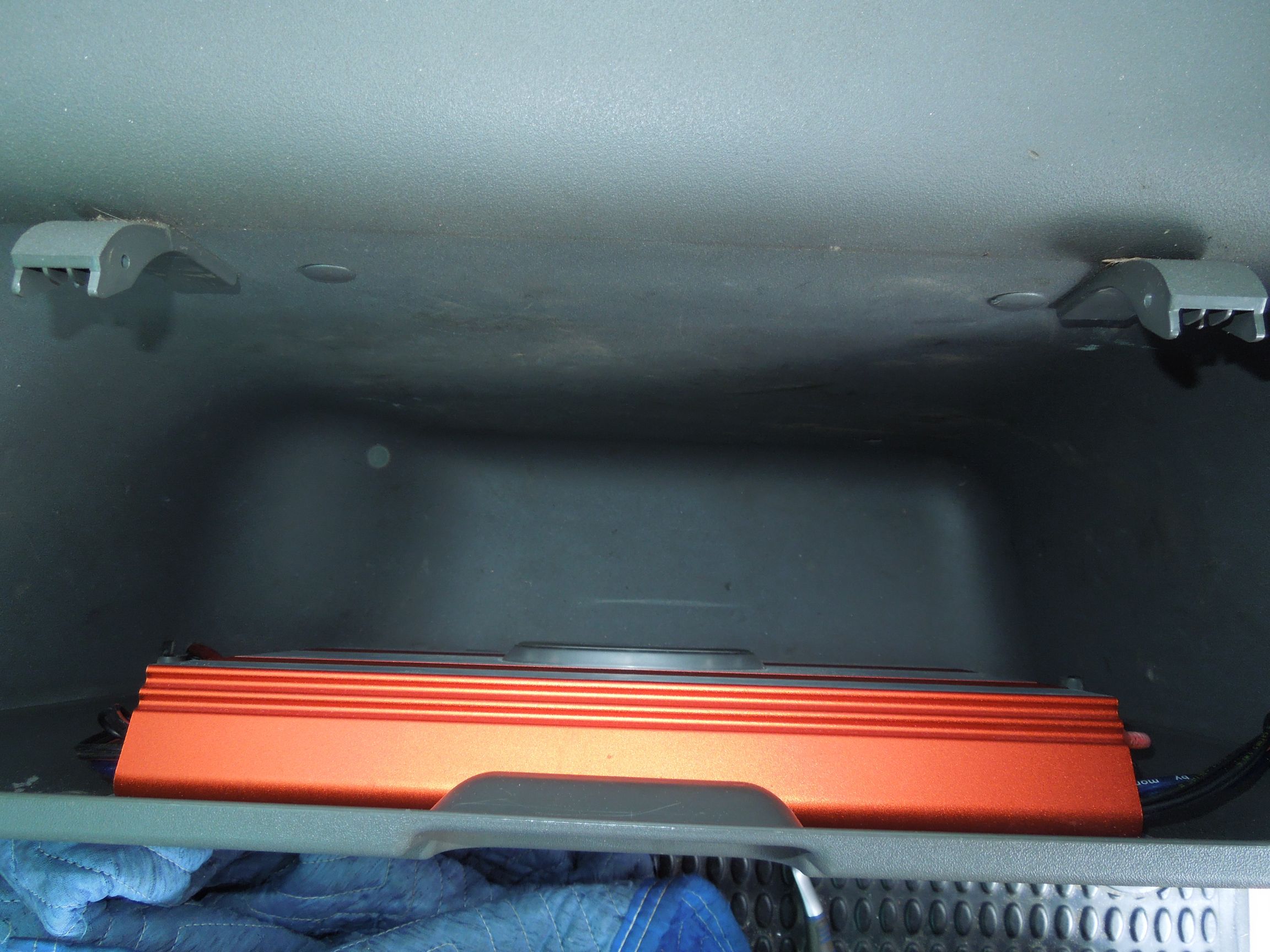

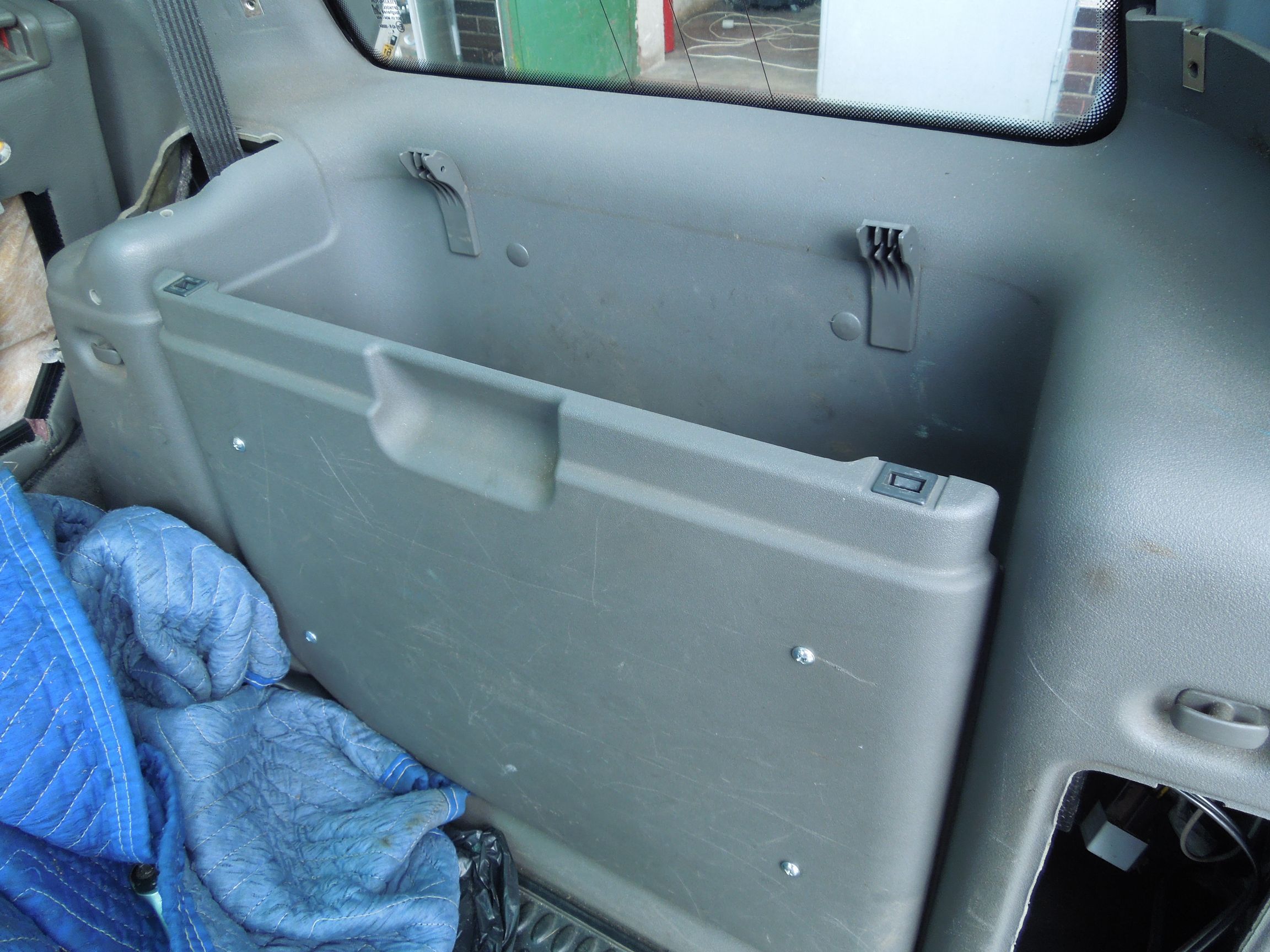

Další foto.

#7 Příspěvek od Mrky DII » 12 kvě 2015 10:29
Hele to jsem nějak nefotil, nepřišlo mi to podstatné. Na netu je postupů a fotek dost. Je třeba z vnitřku dveří udělat uzavřenou ozvučnici a co nejvíc vyrušit nežádoucí rezonance plechů. Lepil jsem bitumen na vnější plášť dveří zevnitř. A pak jsem přes otvory nejdříve přelepil stříbrnou tejpu a na vrch pak bitumen. Nekupoval jsem žádný audio značkový, pořídíš samolepící i ve stavebninách za zlomek ceny a vlastnosti jsou stejný.

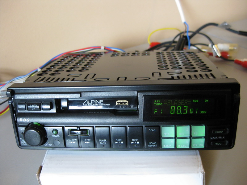

takze som dospel k nazoru ze ak sa k tomu este niekedy dokopem, tak uprava bude spocivat v tom ze :
varianta 1: radio aj repro zostavaju, iba domontujem do boku tapaciru kufra (tam kde ma Mrky koncak) subwoofer samozrejme ze tapacir bude prerobeny a vyztuzeny MDF a k nemu 2-kanalovy koncak zapojeny do mostika Signat v triede A
varianta 2: nove radio Alpine zo zaciatku 90-ich rokov bez koncaku, repro zachovane + 4-kanalovy koncak Signat v triede A, subwoofer a 2-kanal koncak ako varianta 1.
ten subwoofer mam pripraveny Hertz ES380 (priemer membrany 38cm), nebude to na bum-cink ale aby bolo citit basu a kopaky az v zaludku, naladenie naozaj iba na spodok 60-70Hz max 80Hz.

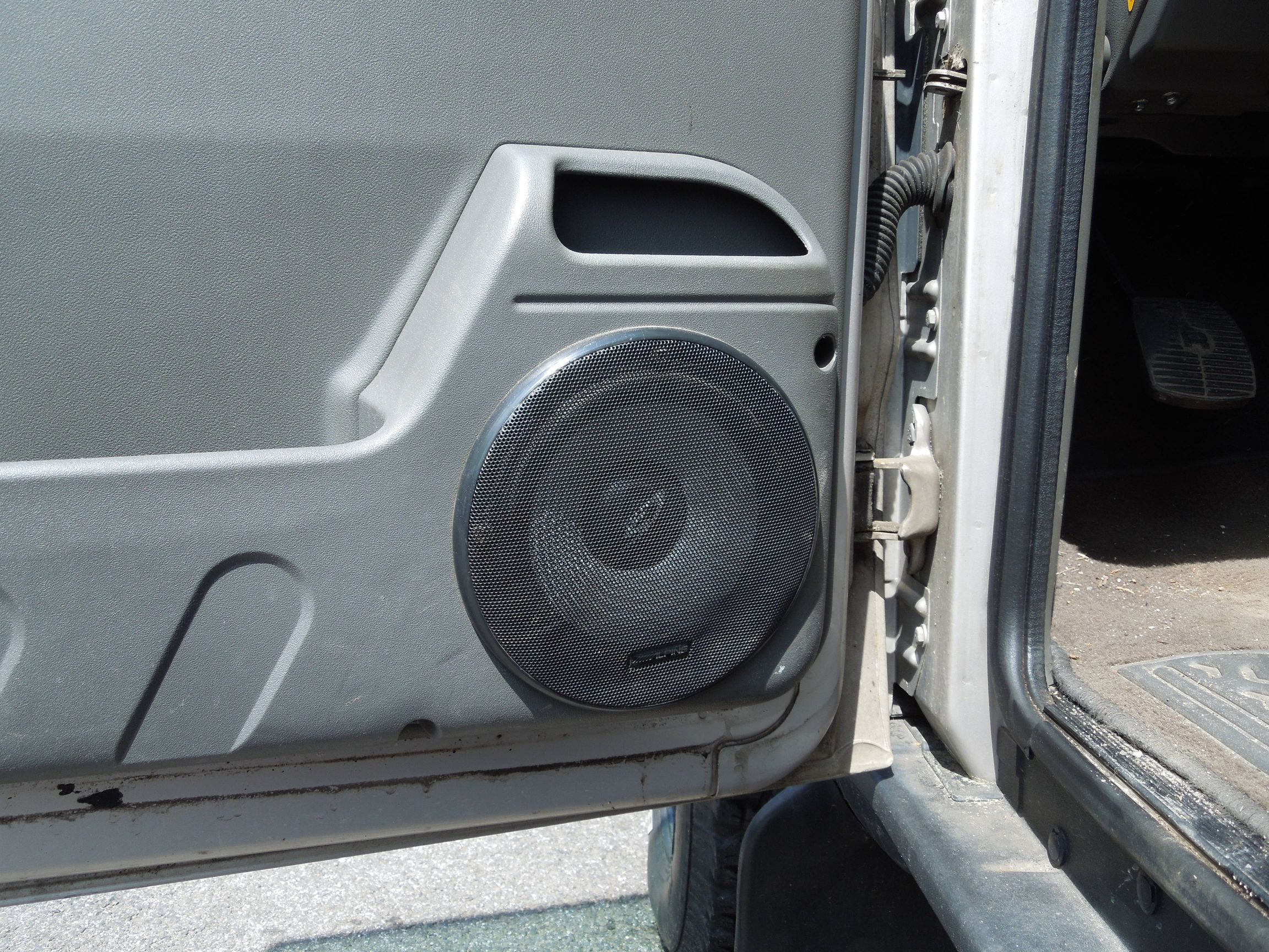

Tak pridávam aj ja. Jako som hovoril, nič extra nevidíte. V predu je 3oj pásmo 16cm bas/13cm stred a výšky sú pod origo mriežkou. Vzadu sú len stredy 16cm a výšky tiež v origo mriežkach, tak som to vobec nefotil. V kufri zosík a uzavretý malý sub, u niekoho vyvolá možno úsmev no jeho zvukový prejav je naozaj skvelí a hlavne neduní ale pekne vrní. Teda duní ak je blbo nastavený ale ja rád jazz a keď si vrní struna kontrabasu, to mám rád ;-) Z vedlajšej ulice ho nepočtu ale v aute hrá tak akurát.

No, musím zlehka oponovat Hi-Fimu. S tím objemem máš pravdu, to je bez debat. Ale nemyslím si, že dvakrát 9" je málo a fakt to funguje překvapivě slušně. Ale hlavně celkem dost pochybuju o tom, že v prostoru té kapsy vytvoříš objemově odpovídající ozvučnici pro nějaký 15" basák. To podle mě není možný. Jsem taky rockový, poslední dobou mě ještě celkem baví klubový jazz. A teď jsem spokojen, vyhovuje mi to. A jinak plně schvaluji tvojí možnou volbu zdroje hudby od Alpine. V roce 2003 jsem si kupoval Alpine cd rádio za 17 000,- Kč, všichni kolem mě nechápali, proč jsem si koupil tak drahý rádio, když neumí ani mp3. Nemělo smysl vysvětlovat :). Ale dnes mi ta cenovka taky přijde jako megaúlet :). Ale Alpine je super, je u mě na prvním místě. Hned za ním Nakamichi.
To se pěkně vezem, se špínou a rezem ...
