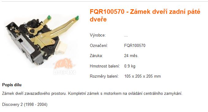

Starý prestal postupne odomykať. Zamknúť zamkne vždy. Odomykanie občas blblo. Neskôr už častejšie až nakoniec úplne. Zámok som mal vonku . Všetko som premazal ale nepomohlo. Elektrika do motorku ide ale neodomkne. Musím odomykať kľúčkou z vnútra kufra a je to dosť nepohodlné. Bojím sa to rozobrať celé, že to už viac nezložím :-(

Tak toto mám za sebou. Zaboha som nevedel zistiť prečo nefunguje. Nakoniec som prišponoval jednu pružinku (nedokážem už vysvetliť ktorú) a odvtedy je to OK.

Musel by som to rozoberať a to sa mi bohovsky nechce ;-) Ale ak sa pozrieš na obrázok, tak při odomykaní sa nevracia ten čierny plastový diel. Dolu vlavo jako je ten otvor, je tam pružina čo ovláda ten plastový bazmeg. Tú pružinu třeba prišponovať tým, že sa opačný koniec oprie o kraj toho otvoru. Už si nepamatám jako, ale třeba ju tam fixovať. Je ukončená takým zalomením do pravého uhla a myslím, že som z drotu urobil také U kterým som ju tam zafixoval.

Když už máte ten zámek venku, tak si zkuste poslat šťávu na kontakty (zapojení je v RAVE):
odemykání
zamykání
superlock
někdy se totiž stane že ten motorek přestane fungovat přesně jen a pouze na stranu odemykání a na stranu zamykání (nebo superlock) chodí. Jeden takový zámek už jsem rozebral a funkční motorek použil do jedné "hračky" pro Terezu. No teď mi chybí ještě jeden motorek (nejlépe ještě asi tak tři) - a ten co mám v autě v zámku v kufru jí tam dávat nechci...
Mimochodem, pokud by to bylo v mechanice zámku, tak je slyšet jak se ten motorek točí. Pokud je ticho tak smolík a motorek je v háji. Bohužel je celý ten bazmek slisovaný právě přes osy těch hejblátek, takže jakmile se to jednou rozebere, tak by se to muselo zpátky slisovat za použití nové osy... A ano ty plasty jsou k sobě zaklapnuté přes tradiční pacičky, které se s velkou opatrností dají odtlačit a neulomit. Jenže to je k ničemu, pokud z toho nevyrazíte ty dvě hlavní osy, tak se k tomu motoru nedostanete. Další specifikum je to, že celá vnitřní elektronika (a něco tam je) je zalitá v plastu a není k ní přístup. Rozřezat jsem to nezkoušel, ale možná to ještě mám někde v krabici - pokud to najdu tak to nafotím.
Ubezpečuji každého že je daleko jednodušší zavolat Slámičovi a pokud ho nebude mít, tak zkusit Litep nebo Eliota...

No... Mne v zámku cvaká, ale neodomkne.
Skúšal som aj povoliť ten imbusák čo som dával odkaz a nepomohlo.
Skúšal som to celé vystriekať WDčkom a nepomohlo :angry
A začali patálie aj so zámkom zadným na strane spolujazdca. Asi ma jeb...
Presne to isté čo na kufre.
