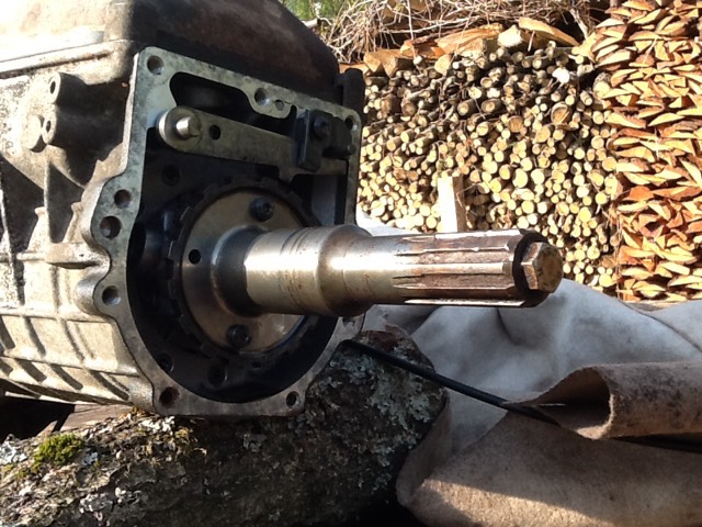

Dá je se nějak jednoduše zaměnit? Nebo co je potřeba pro správné řešení?
Potřebuju dát Desetihran místo tisícihranu do přídavky na RRC.

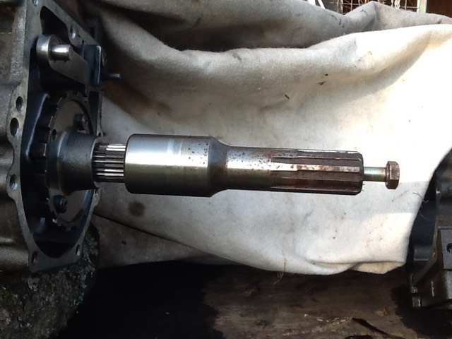

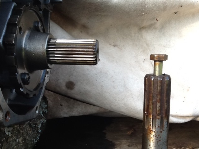

Zdá se, že řešení je od ZF
Po povolení šroubu z 4hp22 jsem sundal Desetihran a nasadil na tisícihran 4hp24, jen je potřeba vyřešit závit a nebo se to dá řešit jinak?

zavit narez novy.
a ta hriadel je zrela na vymenu, ked to mas uz vonku :wink:
