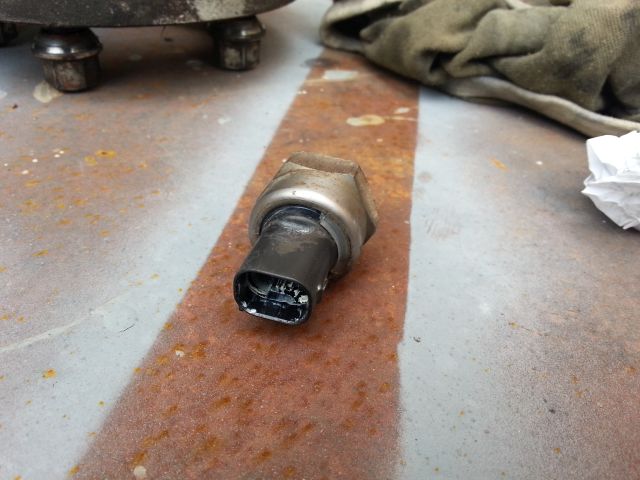

Protože problém s chvilkami nefunkčním ACE se mi objevoval poslední 2 roky, a naposledy se objevil po projetí velkou louží, a na čidle tlaku chybělo silikonové zalití okolo konektoru, typuji, že se do čidla dostala voda a postupně ho zdegradovala - někde to udělalo svod a výstupní napětí kleslo.

Mě svítila žlutě. Červeně se mi rozsvítila v Albánii, když jsem utrhl táhlo stabilizátoru - tehdy jsem vyndal relé, stabilizátor přivázat k rámu, ať něco nerozbije a v klidu jel dál.
Na obrázku je vidět částečně chybějící silikonové těsnění na poškozeném čidlu tlaku. Tudy podle mě co čidla pronikla postupně voda. Umíralo několik let.
