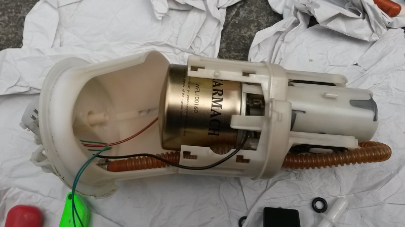

Nevim jestli Ti to k něčemu bude, ale tady nějaký anglický soudruh popisuje skoro nemlich to samé co ty (normální start, dobrá jízda-chvíli) a v jeho příběhu to nakonec končí šťastně "pouhou" výměnou těsnícího kroužku palivového filtru v čerpadle v nádrži. Viděl sem to i v nějaké tabulce "známých" závad u Free. Nejlepší by ale asi bylo napřed změřit tlak v palivové soustavě.
http://forums.lr4x4.com/index.php?showtopic=47183

no další poznatek je že to dělá častěji když je venku teplo, v chladných dnech to nedělalo... Tím čerpadlem mi to nepřijde a nějak nevim jak otestovat tlak v palivové soustavě... Nějaký typ nebo tak??

No skutečný tlak asi změříš jen s patřičným výbavením. I když, i pomocí diagnostiky by to mělo být vidět (na volnoběh cca 3,5baru), ale tu si napíchlou měl. Teplo-chladno to by vypadalo na studený spoj, špatný kontakt. Jenom ale vědět kde

Z těch svépomocnějších věcí bych ještě zkusil zkontrolovat okruh napájení čerpadla - pojistku, relé a zejména jejich konektory (i z druhé strany nejlépe), relé alespoň v nouzi zkusit zaměnit za jiné. Konektor na čerpadle by taky stál za kontrolu. To jak píšeš, že to v chladnějším období nedělá by lecčemus z toho nasvědčovalo.
