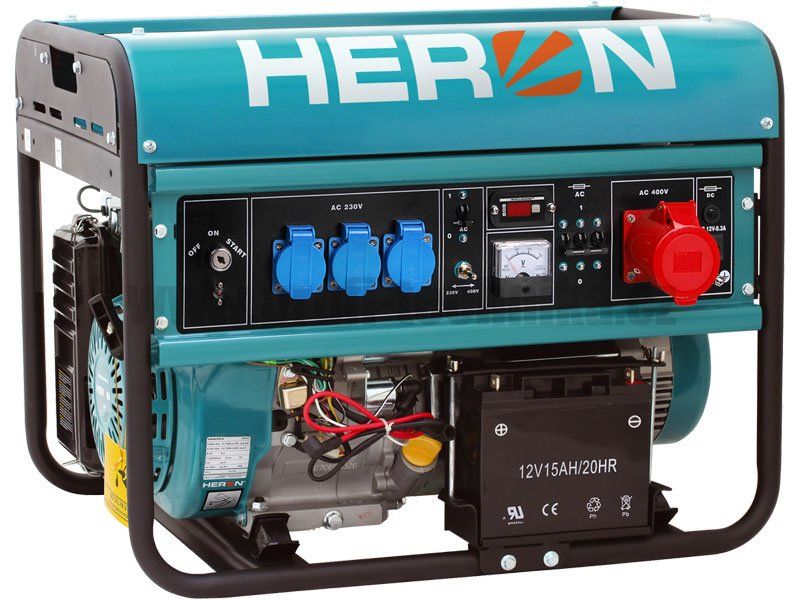

Mám HERON EGM 68 AVR-3E a můžu doporučit nebo i pujčit
Hlavní technické parametry:
počet fází: 3f
výkon maximální: 6,8kW (400V)/5,5kW (230V)
výkon jmenovitý: 6,3kW (400V)/5,0kW (230V)
napětí/frekvence: 400V/50Hz, 230V/50Hz
účiník: 0,8/1
typ generátoru: synchronní
AC jmenovitý proud: 11A/400V, 17A/230V
DC jmenovitý proud: 8,3A/12V
hmotnost: 91kg
rozměry (v. x š. x d.): 51x68x55cm
naměřený akustický výkon (vzdálenost 7m): 108dB (A)
příslušenství: kabel + svěrky k 12V zásuvce, klíč na svíčku
obsah válce: 439ccm
max. výkon motoru: 11,2kW (15HP)/3600min-1
spotřeba: 0,45l/kWh/při zatížení 75%
objem nádrže: 25l
servisuje http://www.OWR.cz

Máme Heron EGM 60 AVR-3 (http://www.heron-motor.cz/cs/produkty/e ... f/8896112/) a svářečku (http://svarecky.heureka.cz/kuhtreiber-k ... e/#section) utáhne v pohodě, velký kompresor nebo pila je potřeba "postrčit řemen", aby se rozběhly :yes

6kW by už svářečku mělo v pohodě utáhnout. Akorát pozor na to, že tahle centrále je s 3f výstupem a rpro věci pracující na 1f má podstatně nižší výkon.

#13 Příspěvek od masar » 20 dub 2015 18:29
MadTom píše:6kW by už svářečku mělo v pohodě utáhnout. Akorát pozor na to, že tahle centrále je s 3f výstupem a rpro věci pracující na 1f má podstatně nižší výkon.
Jo jo, na 1f je tam pak 2000W na každou z těch 3 zásuvek ;-)
