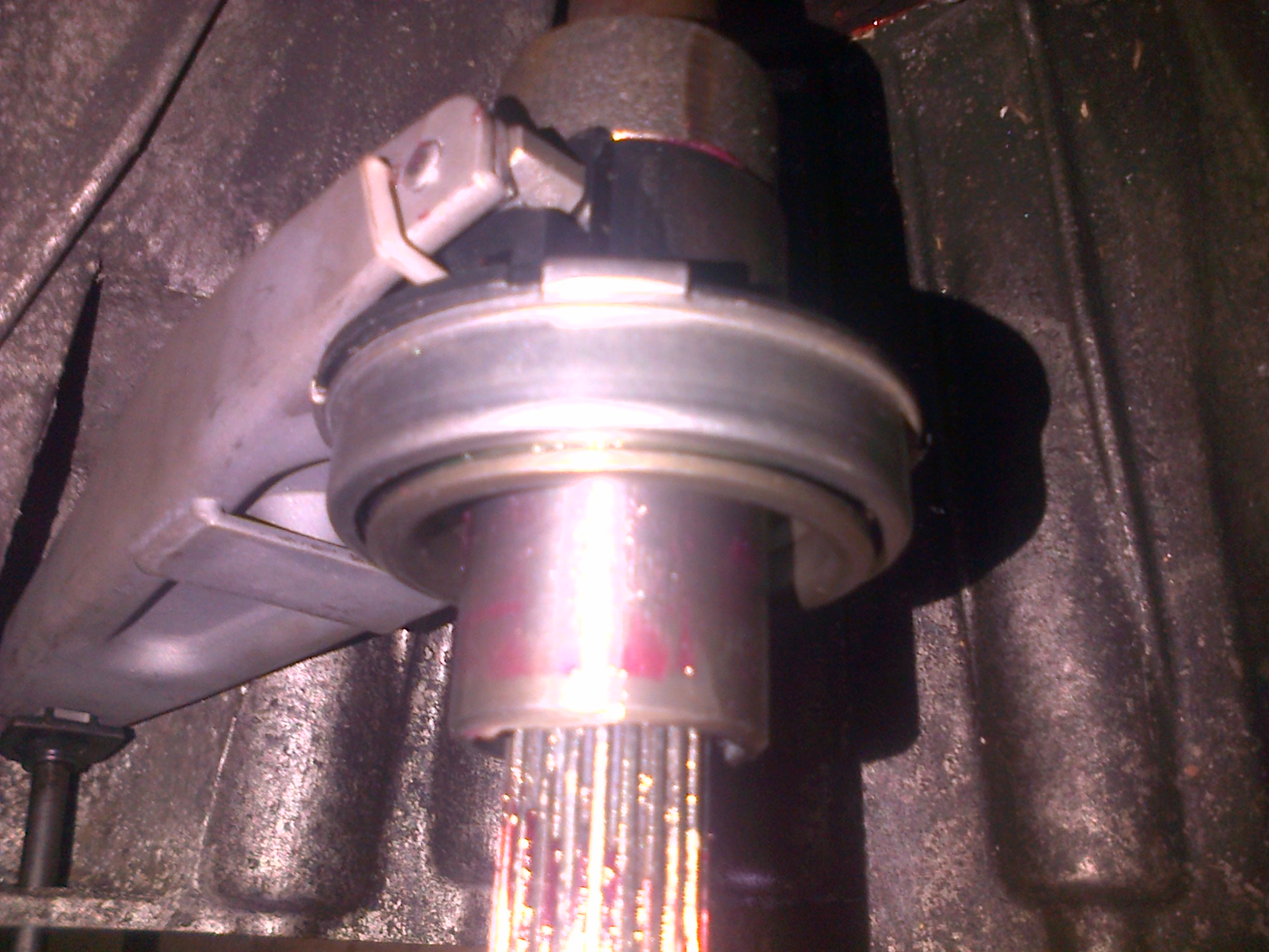

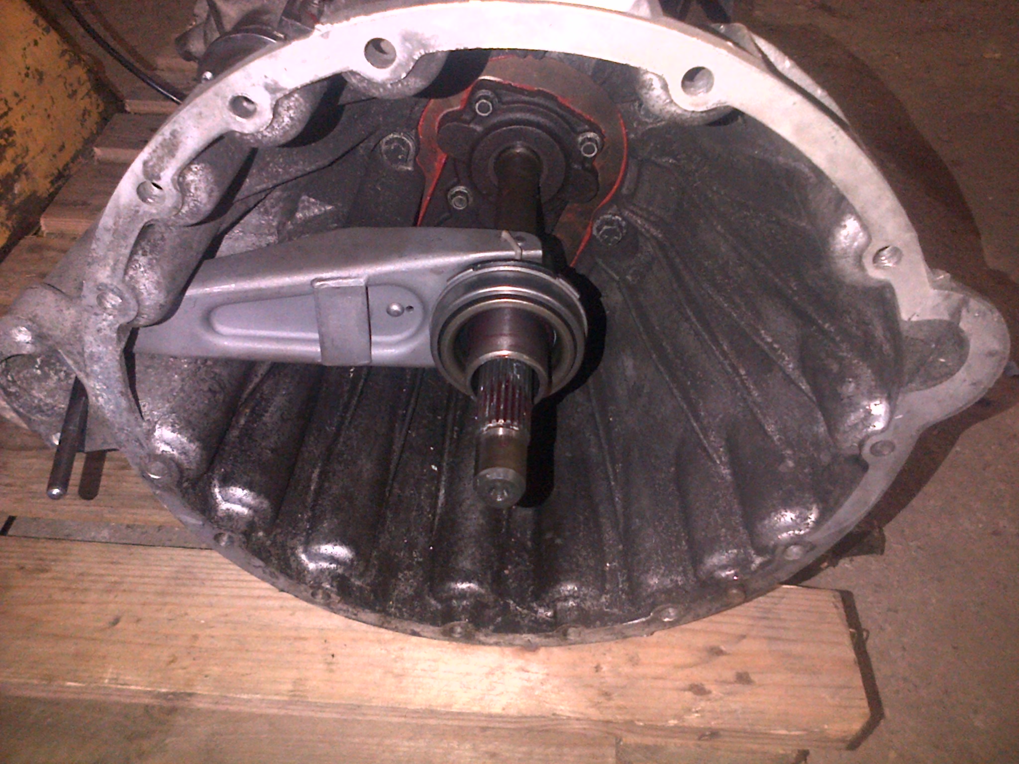

Mám tady v dílně auto (RRC) mj. na výměnu spojky. V té sadě je k tomu tenhle plastový nesmysl: http://www.lrdirect.com/576203-Staple-R ... rk-576137/
Problém je, že ta vypínací páka je navrtaná zespoda a ta blbost z toho vypadává, resp by určitě vypadla po prvních kilometrech.
Jak to řešíte ? Navrtáním páky z horní strany, aby se to tam udrželo, nebo se to dá něčím nahradit :? ??

prichytka ide z hora
Příspěvky: 3650
auto: 88, 90, 110, G66
Re: Spojkové ložisko RRC, D1, DEF
#5 Příspěvek od VencaZE » 06 dub 2015 13:40
Jj, navrtal jsem páku a dal jsem jí nahoru.

Ona totiž ta převodovka je na RRC, ale ta páka na Defa, proto je vrtaná z druhé strany.
