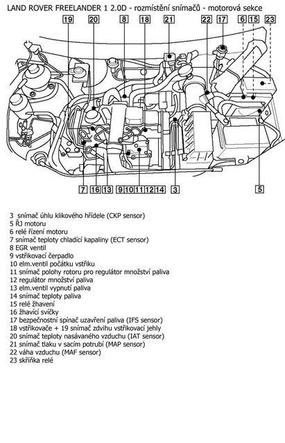

Zdravím chlapi
Hledám čidlo teploty vody-motoru a nemohu ho najít. To co je na schématu je čidlo spínáni ventylátoru chladiče.
Nevíte tedy, kde ho hledat ? Já už fakt nevím :(
Diagnostika mi hlásí -13C a to je venku +8C
freelander1 snimace.jpg (84.94 KiB) Zobrazeno 2723 x

Jak si došel k tomu, že to není ECT? Měl by prý být na levé straně (pohled na motor) ňák pod/mezi hadicema.Myslim že termospínač ventilátoru bývá přímo u chladiče.

Protože na chladiči nic není-ten jsem měnil. A z toho snímače jsem odpojil kábliky a okamžitě se spustily ventylátora. Z toho to usuzuji...
ale za motorem jsou další snímače, ale k ním jsem se nedostal a nepředpokládám že by tam byl :(

Aha. No a jestli to třeba není tak, že když odpojíš čidlo ECT (nebo úplně selže), tak ŘJ automaticky spustí ventilátor. Tobě to čidlo třeba "jen" blbne, tak to spuštění ventilátoru ještě není nutný. Proměřovals to čidlo? Hodnoty tu někde budou
