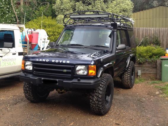

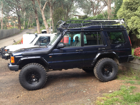

Mám takovej možná blbej, technickej dotaz. Rád bych implantoval v rámci úprav pro ostřejší akce třeba po Rumunsku, na DII nějaký MTčka. 31x10.5 mě přijdou jako paštiky a je jasný, že 33x12.5 se tam nevejdou, pokud bych nechtěl dělat brutality s blatníkama viz. foto. Chtěl bych tedy něco mezi, takže 32x11.5 a na 15ky ráfky kvůli vizuálu a hlavně světlé výšce auta. Nevím ale, jestli při rejdu nebudou někde drhnout. Ráfky mám v plánu plechový z bavora 5er 7J 15 ET 20. Víme jak je to s nabídkou disků na D2 na trhu = mizerie. Auto budu samozřejmě zvedat.

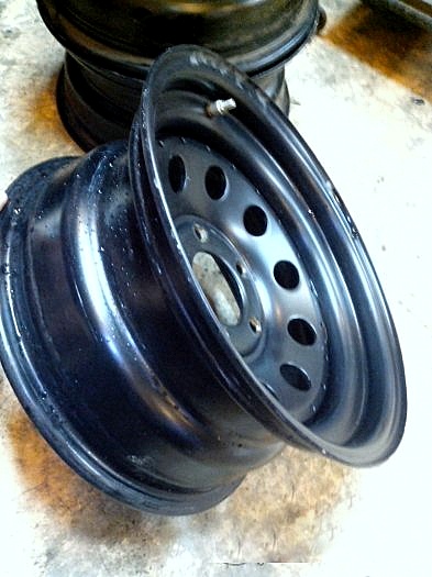

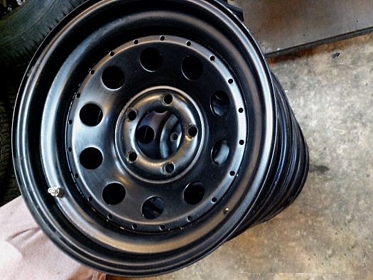

Hele tak před chvílí jsem se vrátil od chlapíka co prodává právě disky r15 5x120 a zkoušel jsem je a sedí v pohodě. Jen to ET 00 mě přišlo trochu moc ven.

Jo, fakt to tam vlezlo. Sice o fous ale vlezlo. Zkoušel jsem to i na zadek. To ET 00 by se snad dalo řešit lemy z Defendera, při tom by se mohly i trochu upravit blatníky flexou... fakt nevím jestli do toho jít. Týpek ty Mangelsy ale prodává jen za 4900,- a to se tak moc nevidí. Jinak D2ku budu zvedat na HD +50
