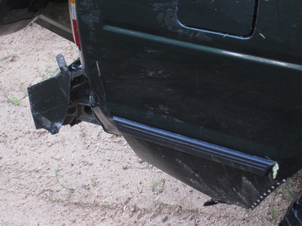

Na me disko kdyz jsem ji koupil to bylo docela hezky udelany byl tam vyrizli jakoby trojuhelnik a ta ohla hrana tam byla prihnuta a nanejtovana. Vypadalo to docela pekne ale nevim o kolik to bylo uriznuty. Skusim najit foto.
Kanec
Příspěvky: 172
Registrován: 31 bře 2010 22:20
tel.: 732323452
auto: LR Disco 300Tdi
Re: Řezaní zadních blatníku
#3 Příspěvek od Kanec » 10 bře 2015 07:17
Lepší foto jsem nenašel.

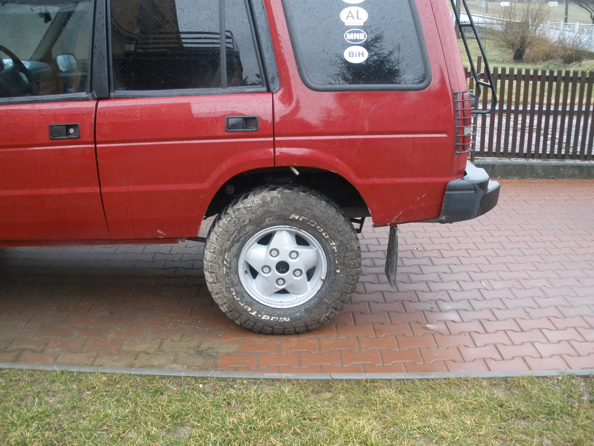

Jedna strana hotová, doufam že těch 5čisel co jsem ubral bude stačit. :rock

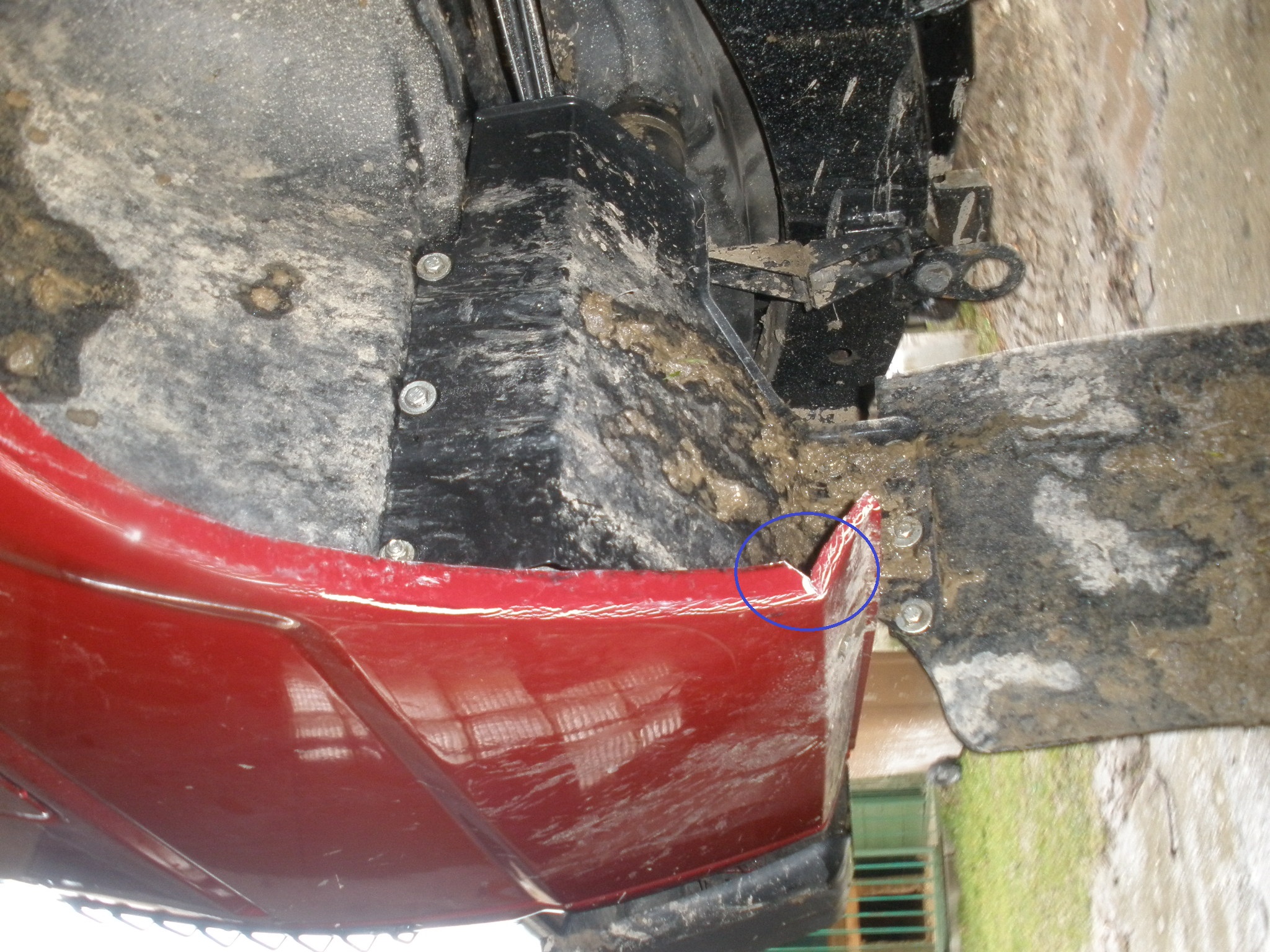

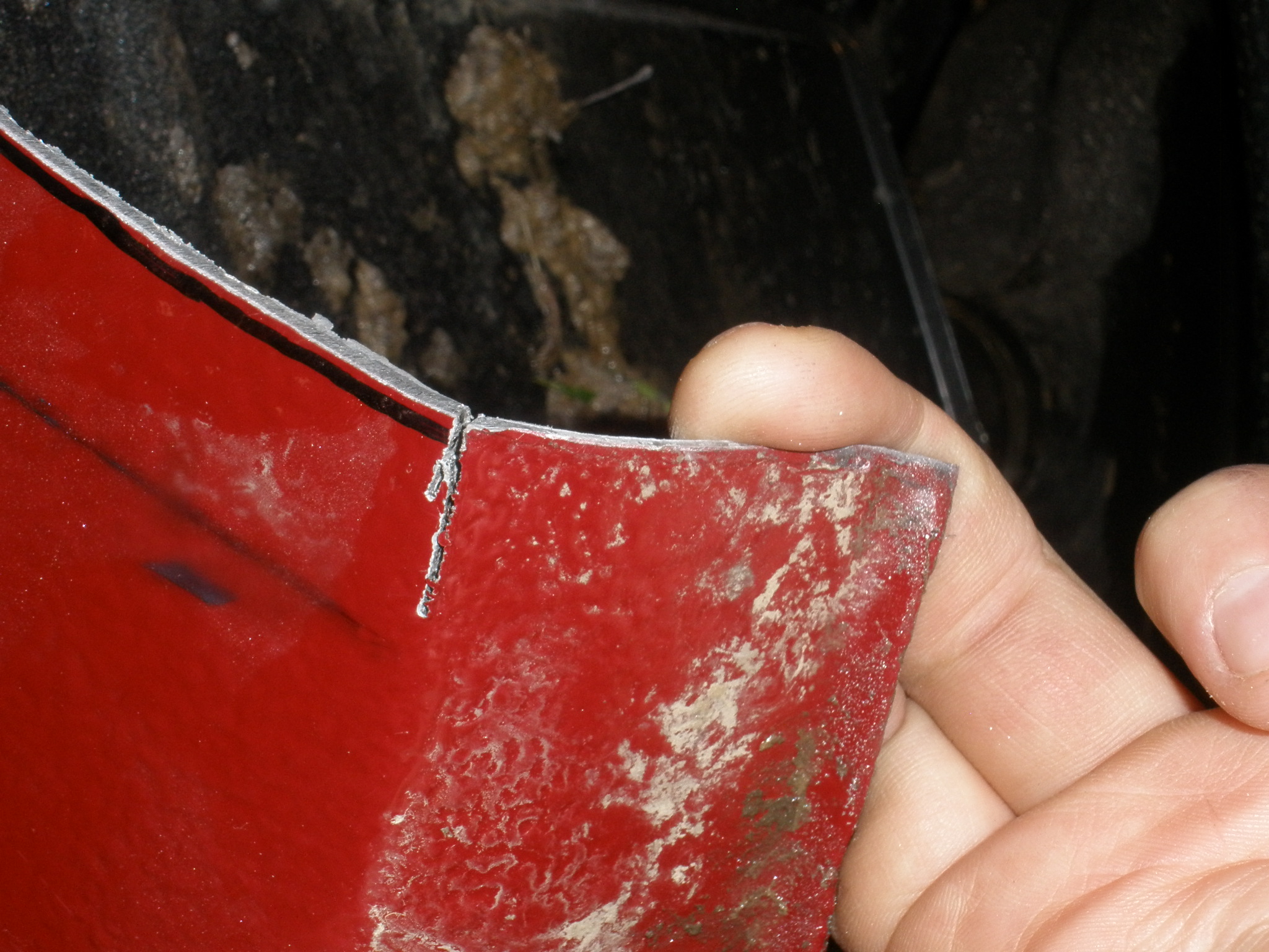

Stříhani dopadlo myslím velmi dobře. snažil jsem se udělat par fotek, kdyby se do toho někdo další pouštěl at zhruba ví.

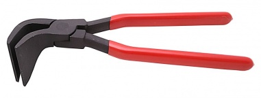

1-Narovnání originál falcu, použil jsem co největši kombinačky, čelisti olepil měkkou páskou at to moc nedře lak.
Postupně ohybyt až falc zhruba srovnáte, stači opravdu zhruba.
Celkem mi pomohlo si občas ten falc nařiznout jinak to strašně pnulo.(samo že řezat jen tam kde vím že material potom pujde pryč)
2- Nakreslit požadovýny tvar, přidat cca 2cm na opětovne zahnutí a ostřihnou, stříhal jsem klas. nužkama na plech, hezky postupně po malých pascích aby se to moc nedeformovalo.

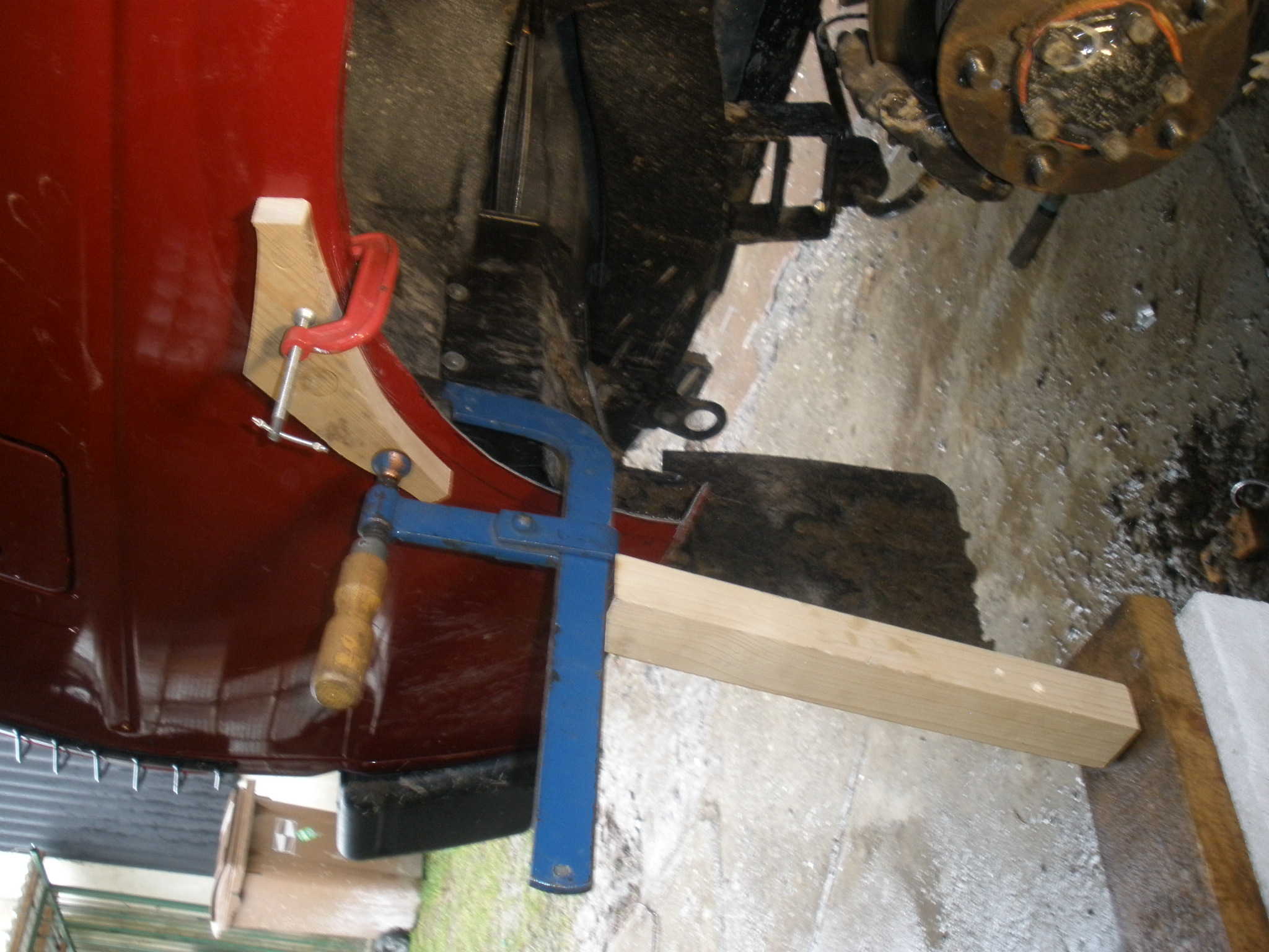

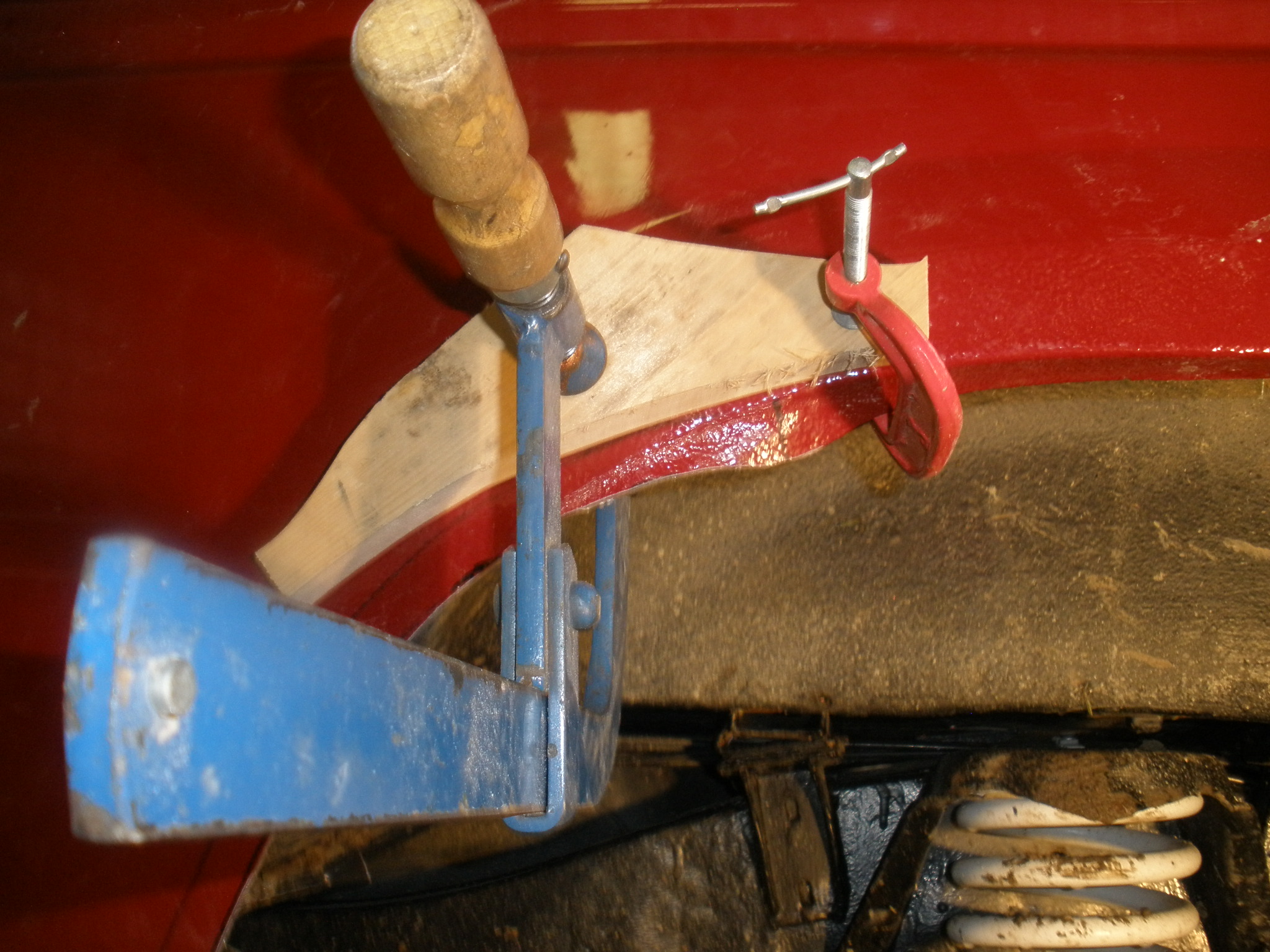

3-Asi nejpracnější čast, z vhodného kusu desky(fošny,překližky), si vyřiznout požadovyny tvar, hranu podle ktere budu ohybat zabrousit na požadované zaoblení, Uplně idealni by bylo udělat si vnější a vnitřni kus, já si udělal jen vnitřni a pak asi 15cm toho vnějšího a ten jsem postupně posunoval po vnější straně jako na foto.
4- Klepal jsem přes kus duboveho špaličku, ktery měl zahlazene hrany a pokud možno žadne vrypy, hezky hladky.
začit je nejlepší od hrany a potom postupovat dál od hrany až na konec falcu, spíše tisic malých uderu než jeden velky je
potřeba ten plech poměrně dost natáhnout aby to udělalo hezky radius. Při klepaní je dobre si konec té velke modre stolařske svorky něčím zapřit proti zemi aby se celý ten blatník nesnažilo ohýbat dovnitř.

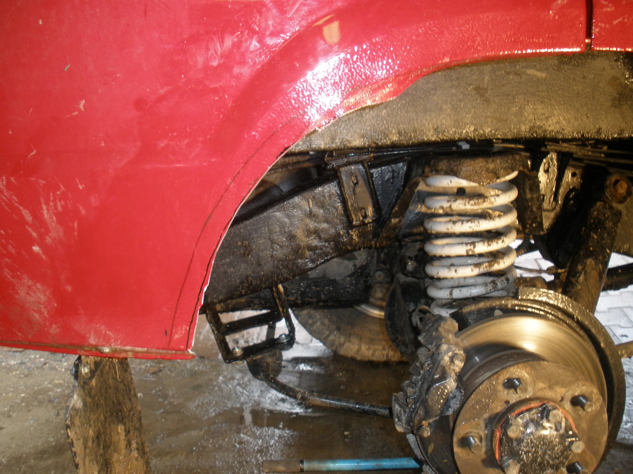

5-Spodek zařiznout asi zhruba jako na foto, ten malý ohyb na spodní straně blatniku, co jde jako by pod auto jsem udělal opět kleštěma.
6-vnitřek toho dolniho spoje kde se zbiha ten horní a dolni falc jsem zapatlal karosařským tmelem aby to bylo pevnější a netrhal se tam ten hliník dál(idealně zavařit) Na foto zakroužkované.
7-Připadný popraskaný lak na hraných, přebrousit smirkem, štětečkem zatřit zakladem na hliník, pak přetřit barvou a lakem.
Moc děkuji všem za jejich cené rady a nápady. :hand

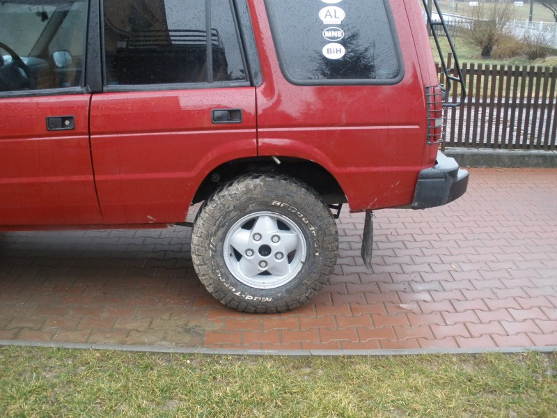

A ted mam zas moc malé kola a vypada to blbě :lol:
