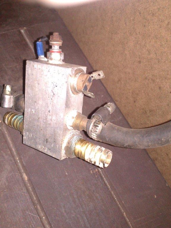

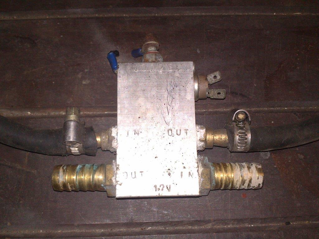

Nevíte někdo co by to mohlo být? Horní slabé příruby byly na trubce nafty z filtru do vstřikovacího čerpadla a spodní silné na vratné hadici z expanzní nádrže chlazení, kabely byly odskřípaný a obě trubky jsou volně průchozí. Napadá mně jen předehřev nafty, nejdřív elektrický a když se kostka prohřeje od vody tak se el. vypne. Motor 300Tdi.

Už jsi si odpověděl.

Dík, nevíš čím je to řízený, nějaká řídící jednotka nebo jen nějaké relátko? Pokud to půjde rád bych to zprovoznil, pokud to teda je k něčemu dobrý :-)

tipujem...ovladane, asi tym teplotnym cidlom zboku. Ked sa to zohreje, tak cidlo vypne elektricky okruh. Samozrejme cez relatko...

Odpovedi uz tu máš, mne jenom napadá, jestli někdo nejezdil na olej s naftou, nebo jen olej a tohle tam nemel kvuli tomu. Pro normalni naftu by to tam byt asi nemuselo - resp. to tam normalne neni.

To že je to tam navíc je mi jasný, jezdím na bionaftu a tak jsem myslel že na zimu by to mohlo bejt dobrý, jinak na bionaftu jezdím už 5 let i v zimě bez jakýchkoliv problémů.
