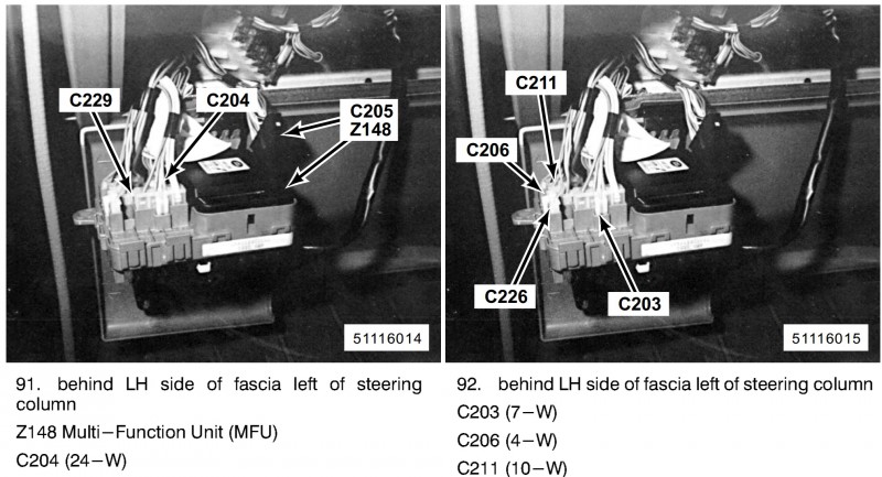

Podle schematu by měla mít každá strana svou pojistku v pojistkovce v kabině. Levá pojistka F2, pravá F8 (obě 10A). Svítí osvětlení SPZetky ? To je napájené taky z přívodu pro levé obrysové světlo. Jestli ne tak je asi problém někde v kabeláži nebo ve svorkách jak píše kupec18.
Měli by tam být 3 konektory C204 přívod, C211 odchod, C277 spojka

Príma. Díky za pomoc. Závada odstraněna. Stačila demontáž a opětovná montáž konektorů na zadní straně pojistkovky.
