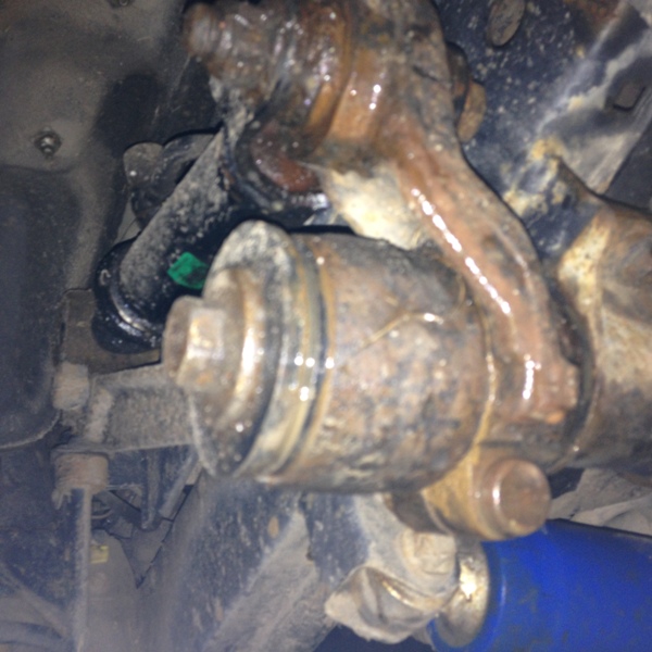

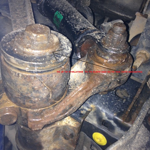

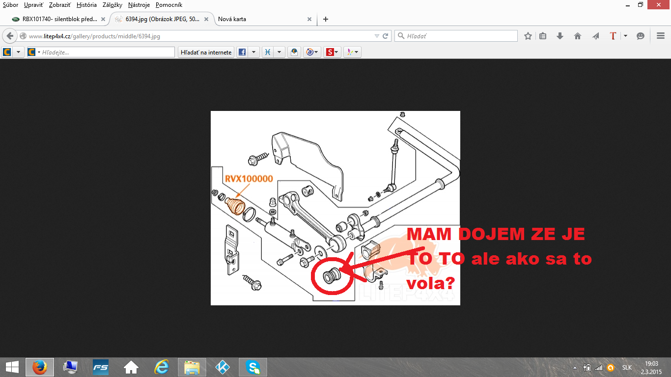

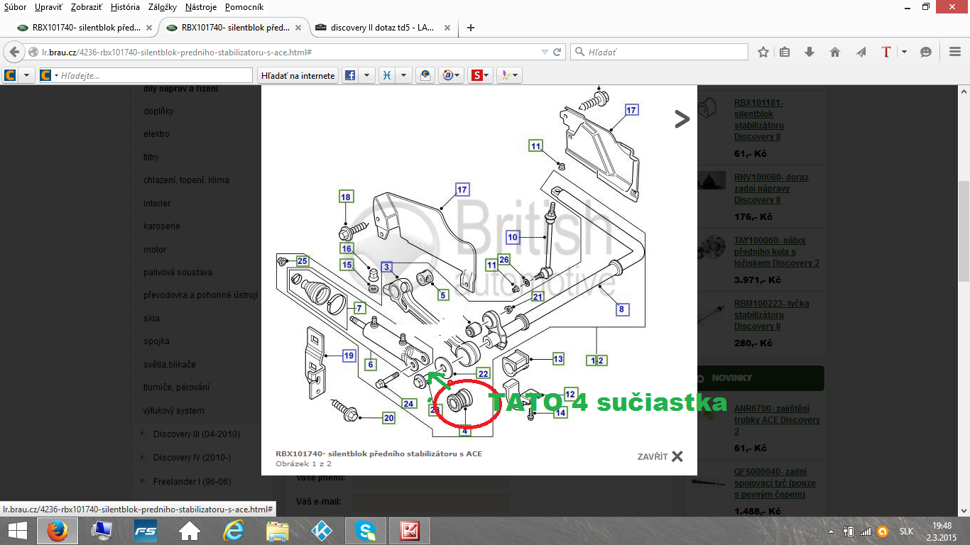

ahojte mam novy problém a potrebujem poradiť a identifikovať súčiastku na fotke ktorú potrebujem objednať a vymeniť
OTÁZKA AKO SA VOLA TENTO ZRANIK LEBO TU TO KLEPNE KED HÝBEM VOLANTOM RYCHLE DOPRAVA A DO LAVA ZA JAZDY ALEBO KED HO ROZKÝVEM NA MIESTE

A seš si jistej že to klepe tam? Já měl vymlácené ty malé čepy na hydraulickém válci.
To označené na obrázku jsou takové dva silentbloky proti sobě.

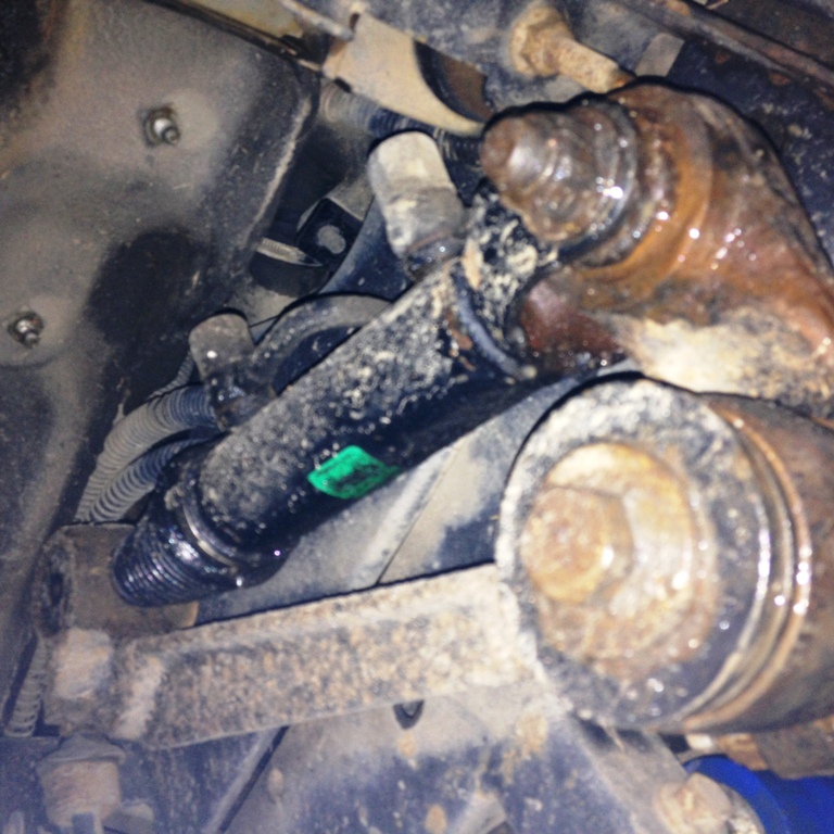

KED SOM KÝVAL AUTOM A KAMOS SA KUKAL ZO SPODU TAK TAM TO KLEPALO A HYBALO SA TAM V TOM PUZDRE

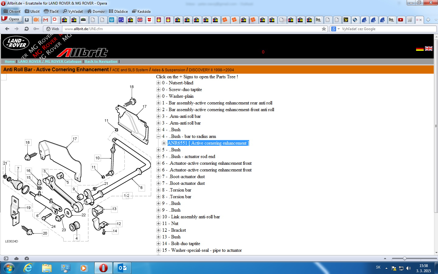

ak si myslis ze je to ono, tak je to bushing ANR6551:
