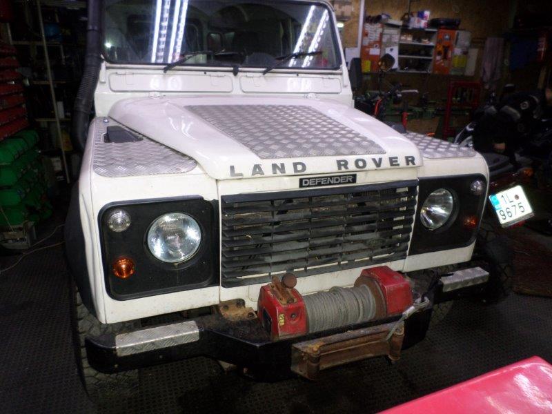

Nevíte někdo jestli je nějaká možnost sehnat někde typový list na tento nárazník, případně jak ho zapsat do TP, s panem Stehlíkem jsem už mluvil a ten mi nepomůže protože Land Rover prý nikdy neměl Superwinch jako originální příslušenství, jen Warn. Ze zastoupení Superwinche mi odpověděli toto:
Navijáky nemají typový list. Naviják je zvedací zařízení. Typový list který potřebujete je nejspíš od montážní sady, která naviják drží. To je asi k nárazníku, ve kterém je namontován. Takže se musíte obrátit na firmu, která naviják montovala, aby Vám poslala číslo schválení. V případě že by montáž probíhala u nás provedeme zápis do TP my. Máme od MD ČR schválení s přiděleným číslem 8SD .
Navijáky montujeme za cca 18000+dph. Ve Vašem případě by cena byla cca 50%.

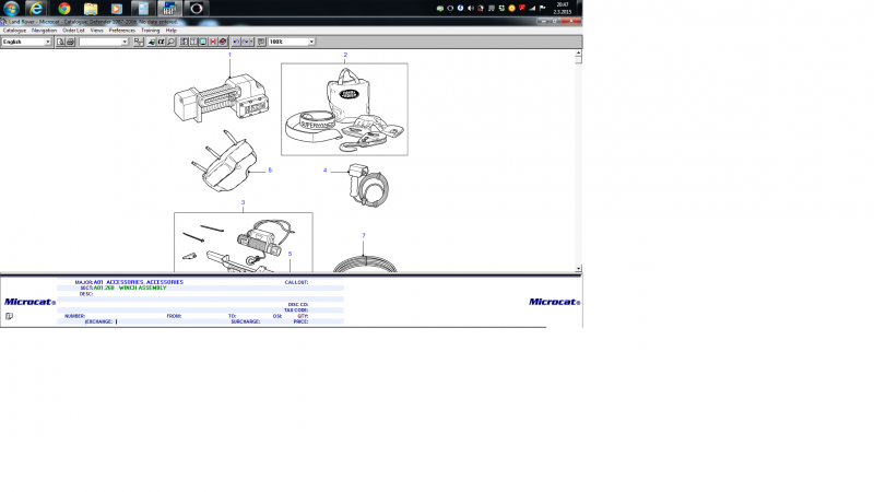

... skus si preluskat na google cisla
RTC8137, RTC9588, STC50105
a zistis ci ma p. Stehlik pravdu ohladom SUPERWINCH

Já si taky myslím, že Superwinch LR oficiálně nabízel jako příslušenství....

Tak určitě je to originál pro LR mechanický naviják.
Bohužel se zřejmě nikdy neprodával v ČR a asi se tu ani nabízel jako příslušenství. A to bude podstatné. Že to nebylo pro Český trh v nabídce.
Ještě bych zkusil znovu Stehlíka a vysvětlit mu, že se jedná o mechanický naviják originál LR a poslat mu i ta katalogová čísla co ti napsal Dano. Možná to jenom nezná. Jestli jsi mu napsal že je to Superwinch tak asi automaticky myslel, že se jedná o elektrický. Přeci jen ty mechaniky nejsou v našich krajích moc rozšířené.

Jde o to, že nárazník s navijákem mění celkovou délku vozidla a proto je potřeba ho mít zapsaný oficiálně třeba i kvůli povinnému ručení, představa že nedobrzdím a navijákem zmandluju auto za milion a pojišťovna na mě udělá dlouhej nos se mi moc nelíbí.
