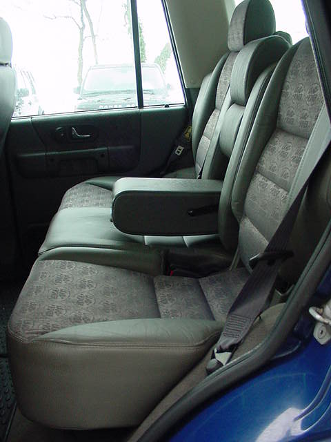

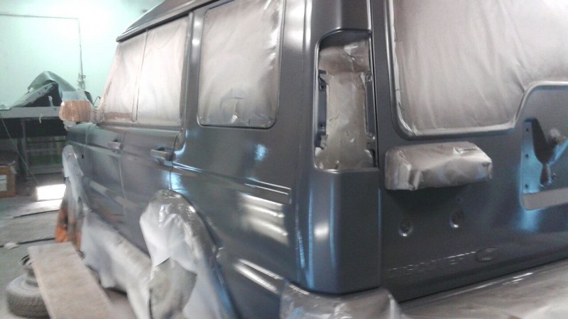

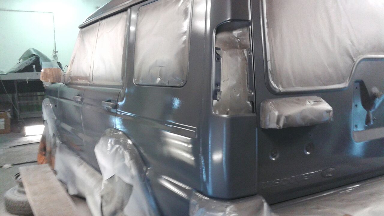

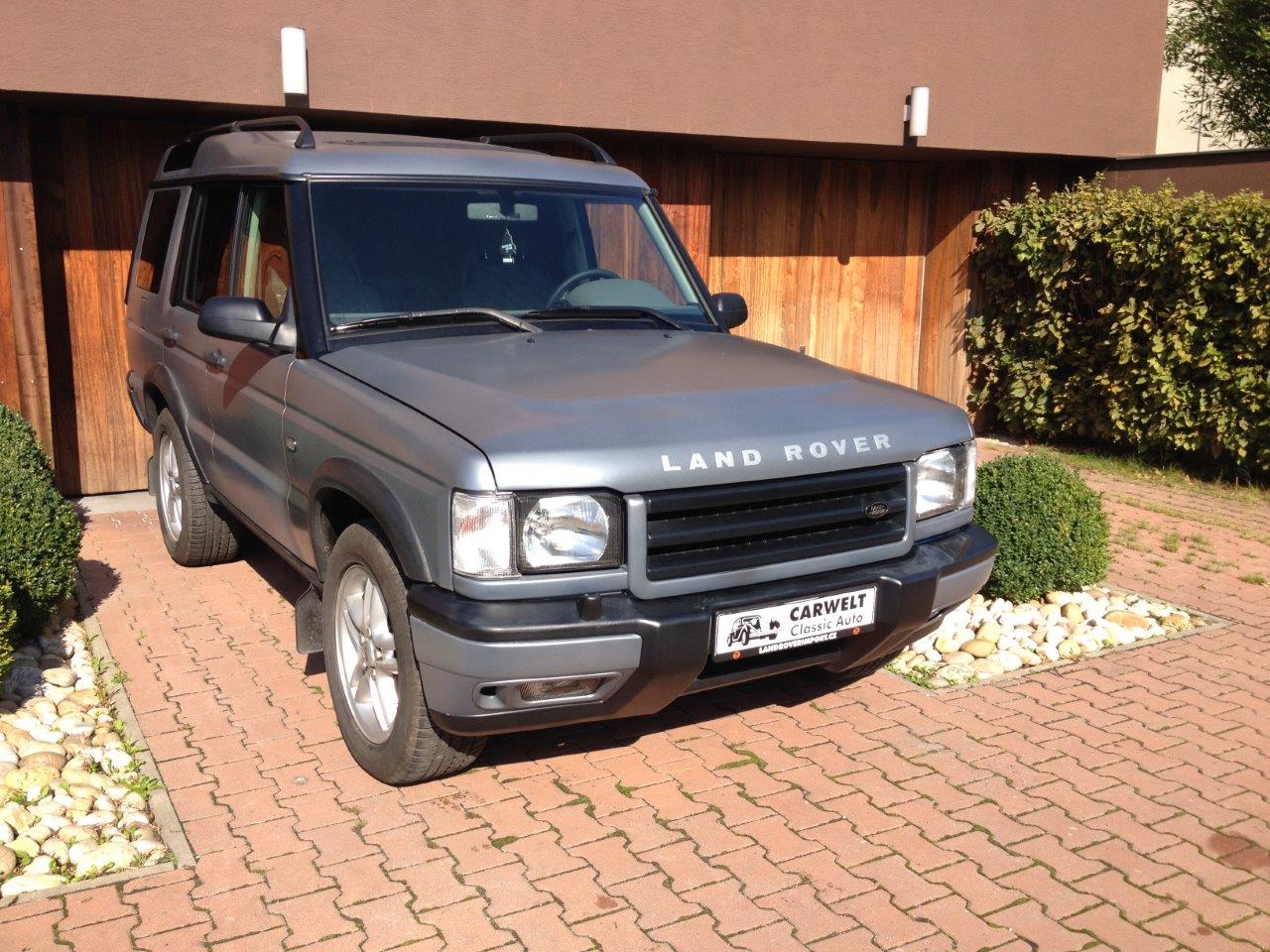

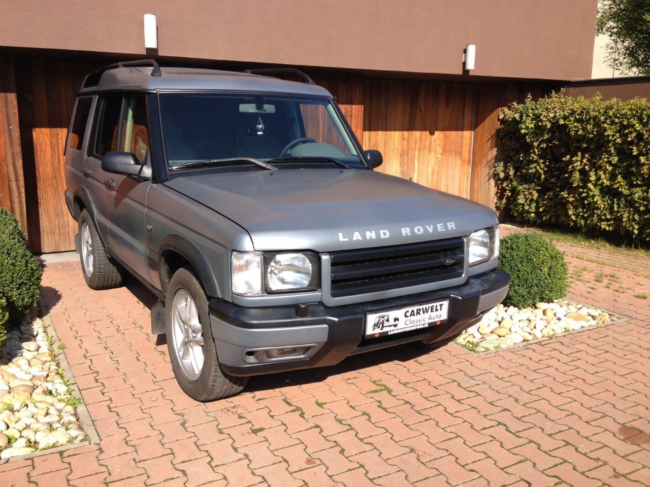

:mrgreen: No, ta barva je hezká a podle stavu vnitřku tam může být opravdu kolem 200 najeto. Akorát ten potaženej volant... to vypadá na víc km. Proč dával celolak, když auto bylo krásný je těžko hádat. Proč jsou vyměněné zadní lampy za FL (spodní) přední blinkry neoriginál bílé, vypínače výhřevu neoriginál , na PZ dveřích nejde centrál (fotka zevnitř vzadu - zajetý čudl). Hlavice páky redukce z jedničky, to snad může znamenat že kulisa je z jedničky a má to tudíž ovládání mezidifu, ale ta poloha nevím, páka by měla být víc vpravo, v takovým případě. Velká páka má neorigo hlavici, proč to? Maska replika je taky asi projekt ?
Proč to pán stříkal v zaprášený garáži a navíc bez sundání plastů, nárazníků, nápisů, klik, hagusů...
Dovezený pro sebe v říjnu a ještě je na čistopisu?
Myslím že je to výjeb a pak to nejspíš není jen o laku, bude tam těch fixlů víc. A jestli jsi tyhle fotky poslal firmě co chodí prohlížet auta, tak se nedivím, že ti kulantně napsali, že to nemá cenu prohlížet, za tu cenu.
Pokud chceš uvalit 150, tak se stav :mrgreen: Pohádky kdyžtak umím taky

Hlav řadiček jsem si všiml, nevím proč jsou tam jiné, každopádně manžety bývají snad u všech ošahané, stejně jako volant, tak to možná vyměnil všechno.
Vyhřívání sedaček taky - pokud je tam původní interiér, tak už tam ty vyhřívané sedačky musely přeci být, ne? - tím pádem i původní knoflíky ...
Masku a přední blinkry taky nechápu, ale to je spíš asi otázka vkusu...
Co by mě nenapadlo je to lakování - nemám s tím žádné zkušenosti, nevím, jak se to dělá ...

Hele, asi takhle: je to dojem na základě nejakých zkušeností, jak s autem tohoto typu, tak i se zvyklostmi prodejců,podle fotek a podle těch indicií. Samozřejmě je potřeba posoudit fakt na místě osaháním a pak se pravej stav ukáže. Může bejt, že to auto je OK, akorát to někdo podivně vytůnil, ale praxe je spíš většinou jiná.

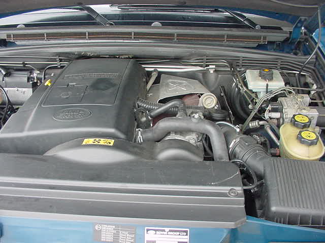

Každopádně, volant u DII a celej vnitřek je dost nekvalitní, hodně napoví. Tady se to evidentně někdo snažil řešit a pak tam může být těch km různě. Potíže se zámkama se objevují u aut co maj dost v těle. Fotka motoru je ještě s modrým blatníkem, ale fotky před aplikací nástřiku nejsou, pak by se mohlo čekat, že to bylo pomuchlaný. Obzvlášť když je tam na předku všecko neorigo, plus zadní lampy. Výbava je vyšší, podle fotky ACE, čelní sklo s výhřevem - to není zlý. Ale za 150 už seženeš FL a nebo prostě auto bez podezřelých markantů.
Pěknou prodával Peetan tady na foru, koukni jestli ještě platí. Cena podobná a podle mě auto jistější
