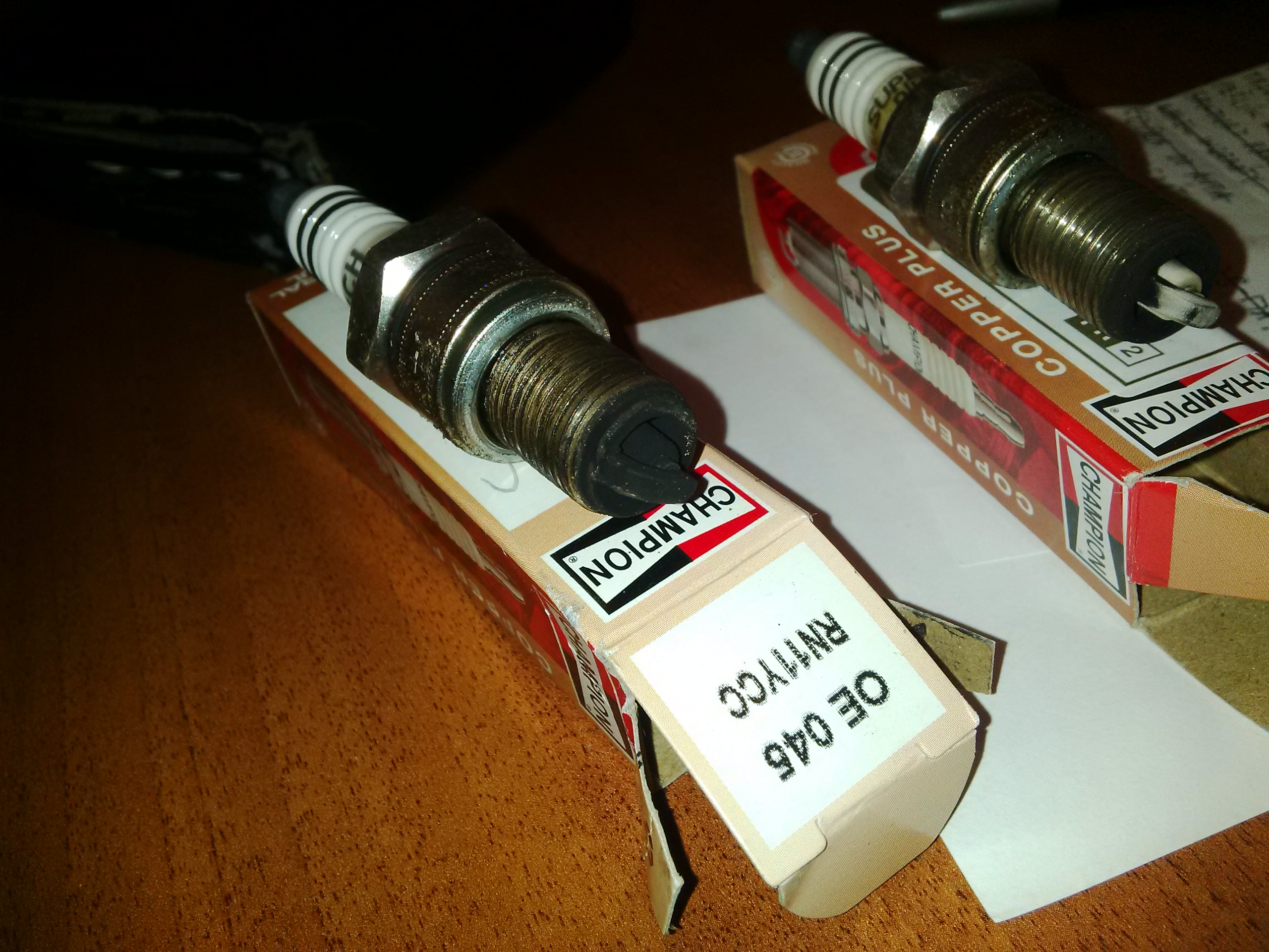

a jeste jedna vec, vyndal jsem svicky z motoru, 7 jich bylo cernych viz prvni foto, jednu jsem pri montovani ulomil takze osma mi prisla ted, po ctrnacti dnech no a vyndam tu osmou svicku a ona je bilo seda.
Ja vim prd jak ma vypadat svicka kdyz to dobre spaluje

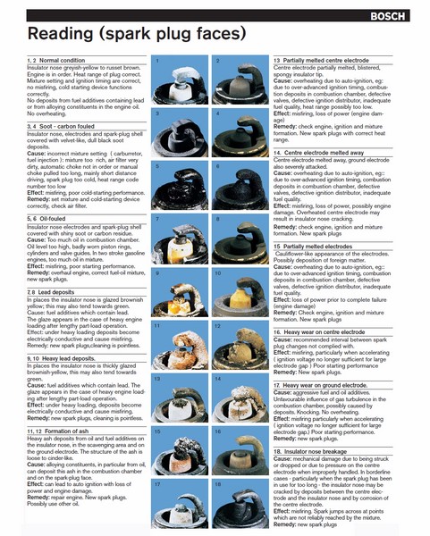

Kdysi jsem viděl krásnej plakát od Bosche (asi) kde na jedné straně byly obrázky zapalovacích svíček s různými problémy a na druhé se žhavícími svíčkami. Něco podobného jsem našel tady:
[url][/http://www.aa1car.com/library/2004/us30428.htmurl]

Povrch elektrod by měl být takový žlutohnědý a bez známek opalů,pečení atd.Miky_CZ píše:jak ma vypadat svicka kdyz to dobre spaluje
Jestli je elektroda bílá tak má svíčka moc vysokou teplotu, což může být způsobený chudou směsí.

a bila muze byt taky tim, ze jsem dojel na plyn a ten ma vyssi teplotu horeni ne?

Nebo tím, že ti tam jde voda, hlavně růžová chladící kapalina to dělá.

S vicka ma byt cihlove cervena, s plynem svetle cihlove cervena. kazdopadne bila je spatne to je vetsinou voda jak rikal patrik.
Cerna znaci prilis bohatou smes.
Bila chudou.
TO MADTOM: Jinak ten plakat od Bosche je SUPER nekde ho mam
Bila chudou.

ale sranda je ze na tom plakatu je barva bila jako OK???
Ale v popisu to je jinak jestli tomu dobre rozumim

Klid, mám tam od plynu vždy bělavý povlak a to už desítky tisíc km a na všech válcích. Plynař mi říkal, že to je OK. Spíš ta černá nebude OK.

no ta bila prostedni cast je cista az jakoby dovnitr te svicky, tam se to nema jak vycistit krome vody tak tusim...
zitra si vyndam dve svicky a uvidim jak vypadaji ty nove
ty cerne nebyly ok, prava strana byla od benzinu, to se vyresilo lambda sondou
tak treba to zaclo dobre palit a tu posledni kterou jsem vyndal az ted je opravdu ok zitra to pro jistotu zkontroluju
