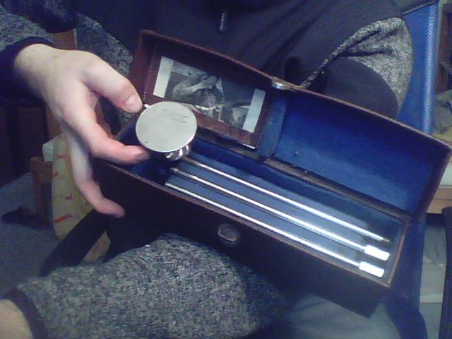

Jak se mi vrátí auto tak zkusim tu hadici ventily mám seřizene předevčirem, trochu volnější to bylo ale nic velkeho. a hlavně mě to klepe jen studeny a jen chviličku.
Ale dnes jsem si dovezl totok, tak snad něco vyposlechnu

:yes hele mluvíme o dieslu land rover? :grin:
