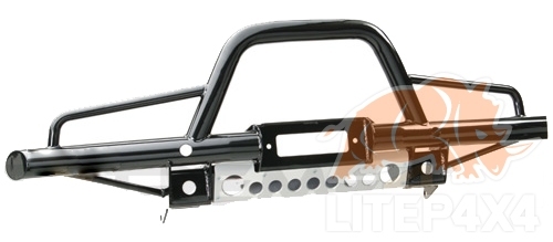

Ahoj kluci, nemá někdo z Vás tenhle nárazník s prostorem pro naviják klidně do masky? Chtěl bych si ho vyrobit a hodily by se nějaký nákresy, rozměry, průměry a síla trubek atd, jestli už ho někdo zkoušel vyrábět ... Díky za každou radu :wink:

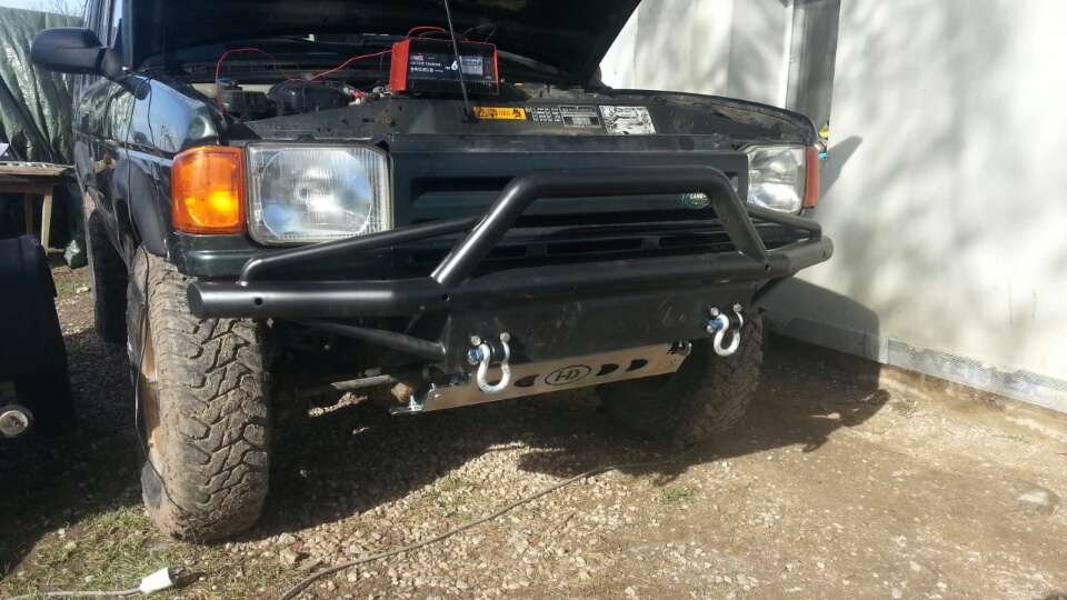

Tak jsem se držel Kubase a Gibsona a je z toho toto. Teď je hotov cca na 90%. Zítra dorazí tažný body a šekly, pak už jen průvlak na syntetiku (naviják snad časem)...ale kam sakra dát SPZtku...vůbec ji tam nechci :lol:

K cemu jsou v nem zepredu ty ctyri male dirky? Parkovaci senzory?

To jsou (resp budou) otvory pro hi-lift, ale upálil jsem na těch čtyřech dírach celej stromeček (nebo jak se to jmenuje), takže musim sehnat velkej vrtak a dodělat je z obou stran, prostrčit trubku, zarovnat, pak ještě vyrobit držáky na LED rampu do horní části nárazníku a splašit průvlak na tu syntetiku. Nakonec pak už snad konečně někam nějak umístit SPZtku a finální barvu a bude hotovo. Tý jo, toho chybí ještě hafo :lol: Ale co, dělám to pro sebe, tak ať to nějak vypadá :wink:
