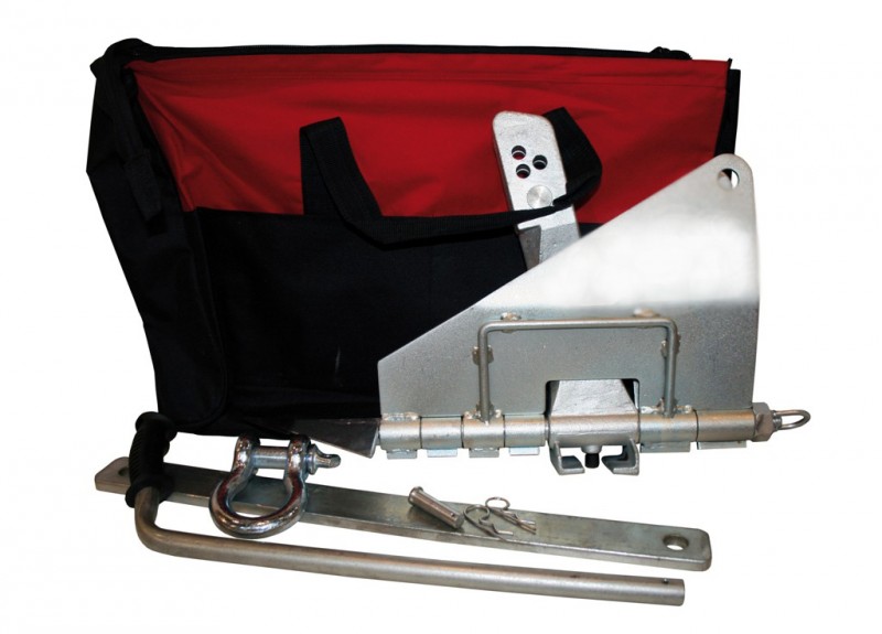

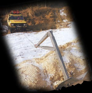

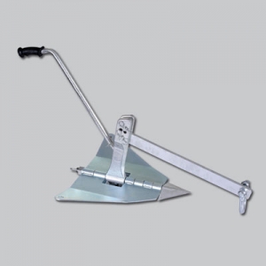

Kotva je hlavně do písku :mrk A sand tracky se hold musí podkládat postupně pokud ti nestačí, že tě vytáhly z největších sraček a nedojel bys na pevný podklad po svých.

jak tahle kotva vypada ?
