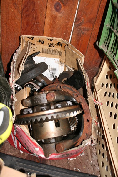

jestli schanite 2 nebo 4pin diferak tak tam neco mam. Jeden 4pin ma horsi lozisko na hrusce. Pak tam je jeden uplne OK. a Dvou pin taky ok. cena - dohoda 4pin 5000kc kompletni, 2pin 3500 kompletni, s horsim loziskem 4000kc

Kokesek píše:jestli schanite 2 nebo 4pin diferak tak tam neco mam. Jeden 4pin ma horsi lozisko na hrusce. Pak tam je jeden uplne OK. a Dvou pin taky ok. cena - dohoda 4pin 5000kc kompletni, 2pin 3500 kompletni, s horsim loziskem 4000kc
šlo by zaslat postou??? ten 4pin co je ok??

#14 Příspěvek od Kokesek » 02 úno 2015 21:29
landy heaven Mára píše:
díky Mára
ja si myslim ze jo. pokud se to vleze do 20kg. ppl ma myslim 30kg
