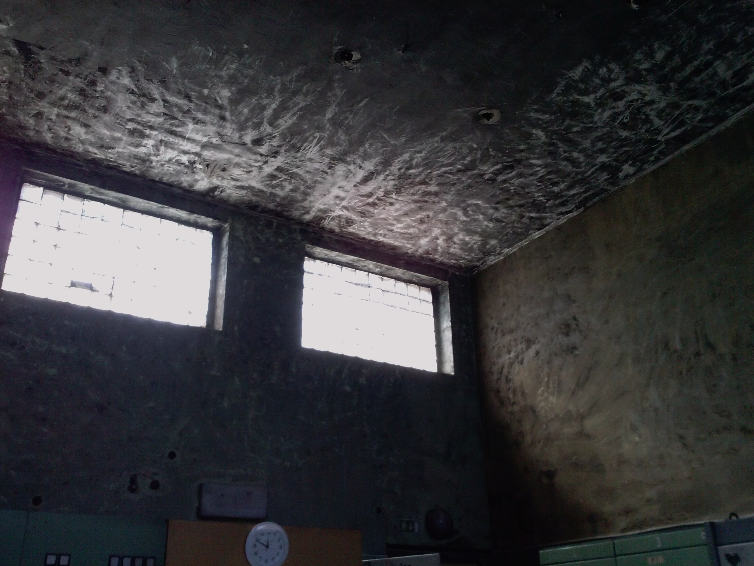

nam ked pred pol rokom vyhorel jeden velin rozvodne VVN,tak to bolo otrasne co tam bolo smradu po zhorenych kabloch a plastoch,steny cierne ....firma co to spiskala tak tam poslala dvadsat chlapkov desat priemyselnych vysavacov,styri centraly a fungovali tyzden,potom sa to len vymalovalo dva krat a je to OK smrad zmizol...skratka sa to iba mechanicky dalo dole a finito.
