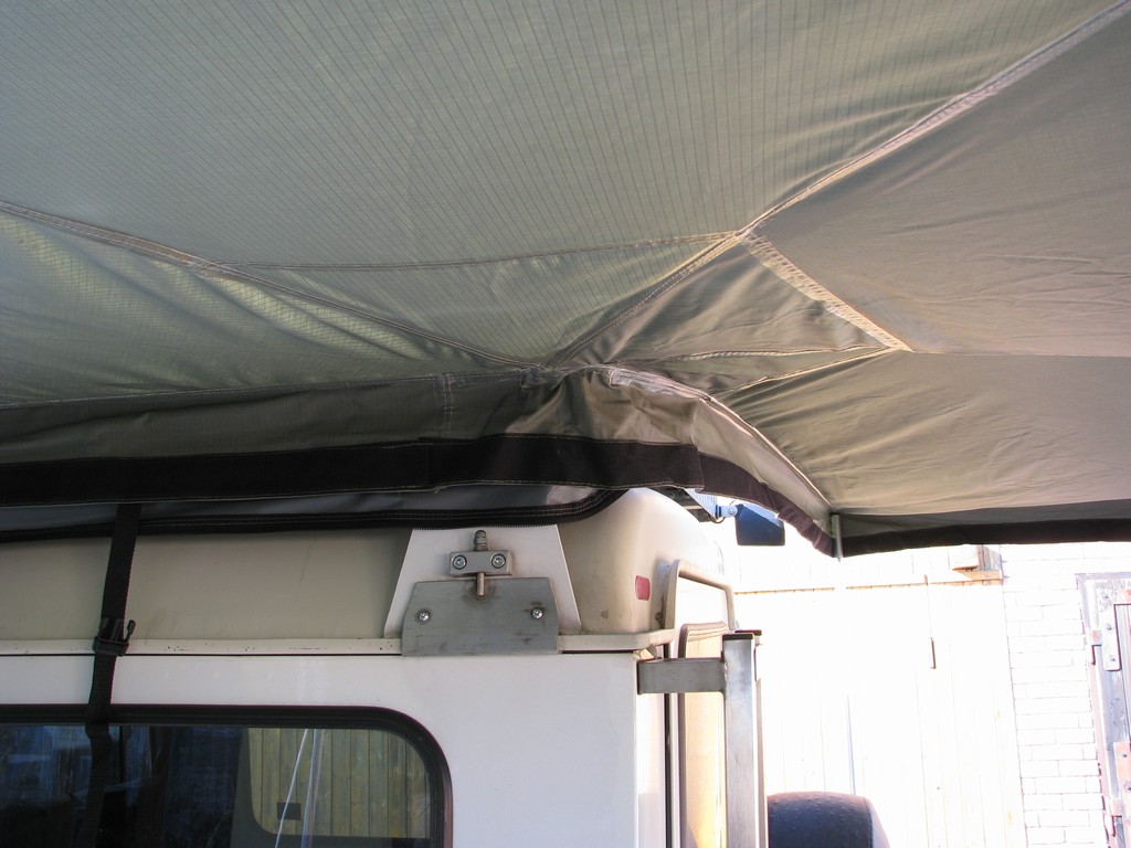

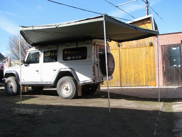

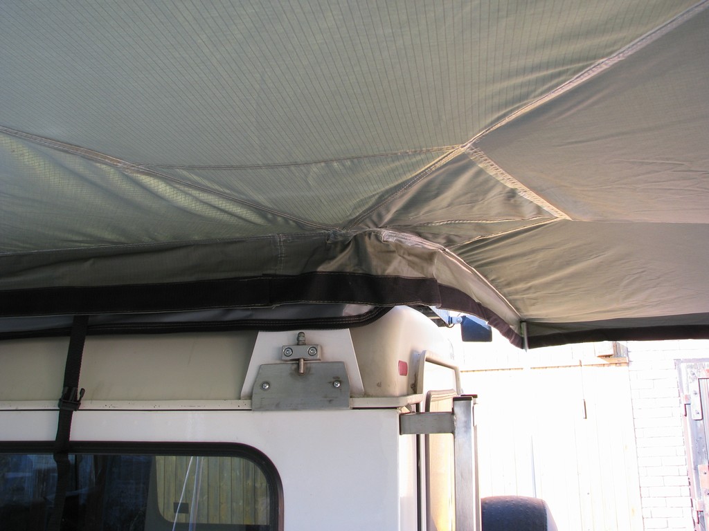

#8 Příspěvek od JirkaDK » 09 bře 2015 00:15

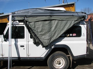

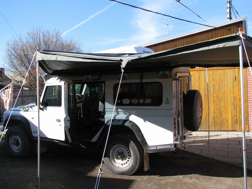

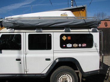

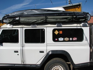

Dnes namontováno (sice tedy ne na LR)
Co jsem všechno v balení našel:
-vlastní markýzu v obalu z materiálu jako autoplachta
-stavitelná svislá podpěra 4x
-trubka pro vodorovné vyztužení 4x
-zemní kolík 4x
-napínací šňůra 4x
-obaly na trubky, kolíky a šňůry 4x
-montážní nerezové masivní "elko" 2x
-nerezové šrouby a matice M6 8x
-plochý klíč OK10
-návod
Rozložení a složení:
-markýza není samonosná (to jsem věděl dopředu) a to ani na chvilku, konce trubek si lehnou téměř na zem a v konstrukci
by mohlo možná docházet už k nepružné deformaci
-pro rozložení a složení je tedy potřeba pomocník, pak to jde snadno
-určitě bude dobré markýzu kotvit k zemi, větší závan větru má snahu ji zvedat, svislé podpěry při přizvednutí větrem nevypadávají
-obvod markýzy je možné, nikoliv nutné, vyztužit pomocí dodaných trubek
-použitá látka působí solidním dojmem, má čtverečkování proti většímu roztržení, švy jsou přelepené, stříkat vodu jsem nezkoušel,
po celém obvodu je přišitý lem se suchým zipem
několik fotek

#9 Příspěvek od JirkaDK » 10 bře 2015 19:27

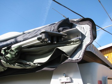

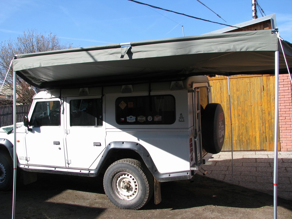

Ještě doplním pár fotek:
-detail vnitřního rohu
-vyztužení trubkou
-kdyby mělo pršet
