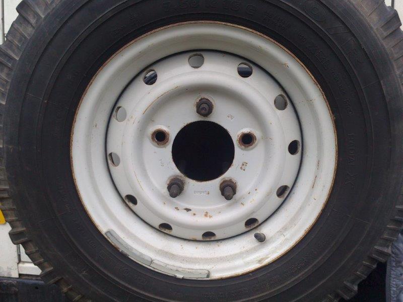

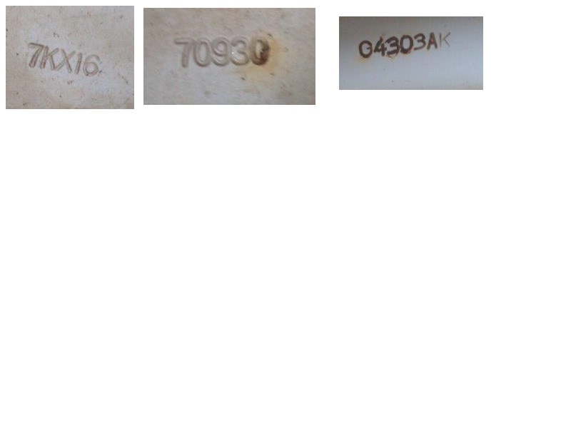

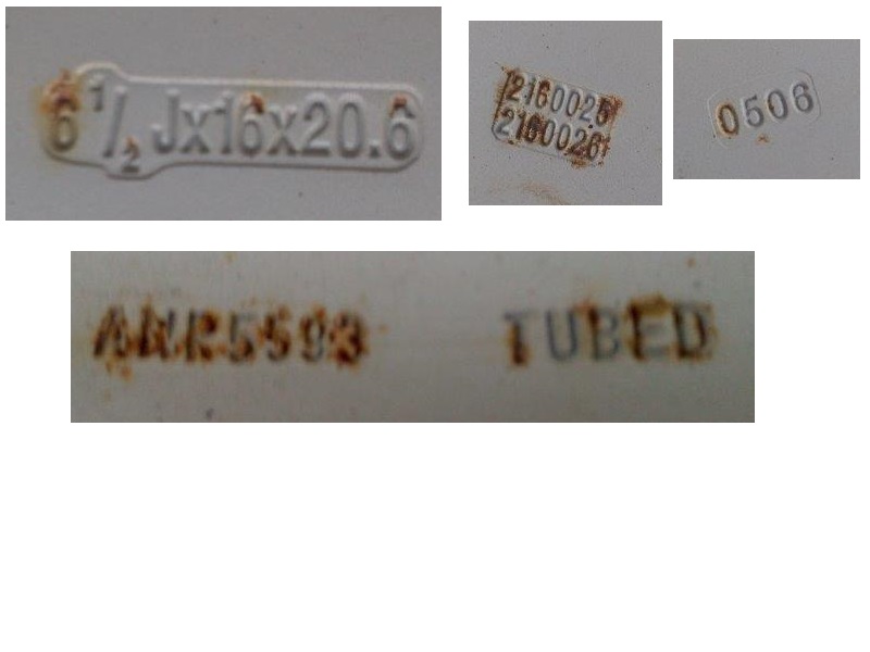

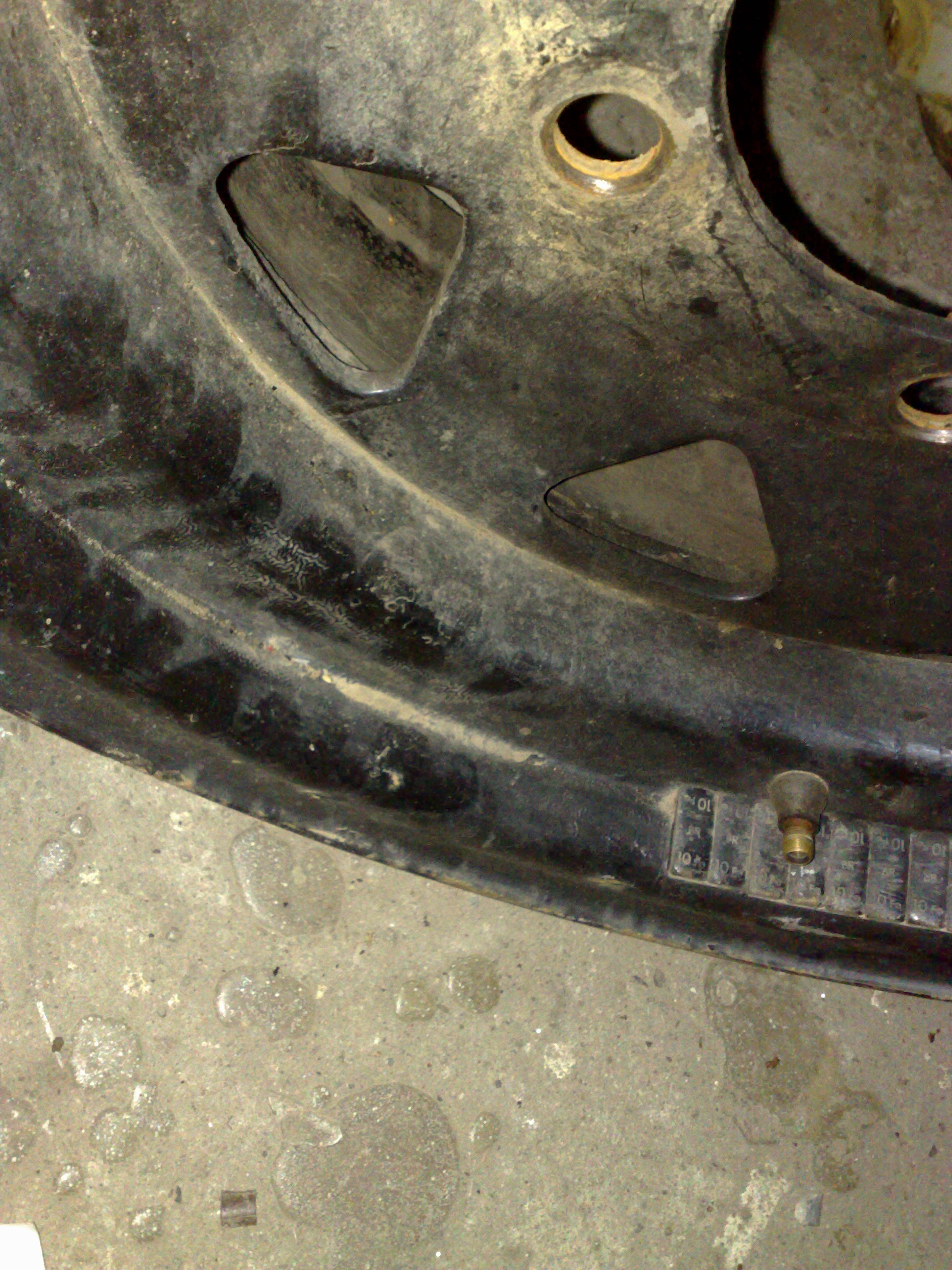

Mám na autě na rezervě ráfek (první dvě fotky), a potřebuju jeden ráfek(druhé dvě fotky) abych měl rezervu stejnou s koly na autě.
Vyměním kus za kus, případně prodám a koupím.
Nabídněte.

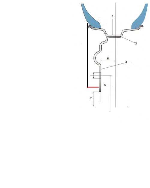

Hele u toho plecháče co sháníš bude asi potřeba změřit ET. Protože už jsem se u nich párkrát spálil, že vypadali stejně ale byly jiné. Mám jich tam několik, ale sadu žádnou. :-(
Nebo aspoň to poměřit, třeba ty dva límce co jsou z venku, kolik mají přibližně mm.

Tak jsem to změřil, a červeně označený rozměr je 97 mm.

No to mi nepomůže, to s gumou nezměřím, nebo moc složitě.
Mě zajímají ty límce.
Já mám buďto 25mm krajní a 30 ten vnitřní, nebo 30 krajní a 12 ten vnitřní. Není to úplně přesně a ten rozdíl je znatelný.

Tak já mám oba ty rantly zhruba 34 mm, vem si kus laťky asi 44 cm dlouhej, polož ho z venkovní strany na ráfek a změř to metrem mezi matkama jako já na tom obrázku, guma ti přitom vůbec nevadí.

Tak na tom s těmi širšímy limcemi jsem naměřil 95mm a ty užší 85. Takže by to mohl být ten s těmi širšímy. K :dance
