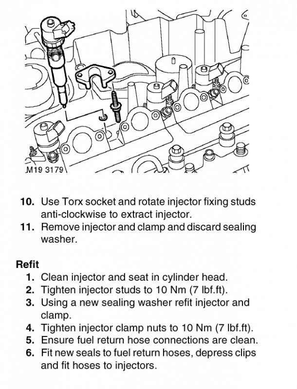

Možno len blbo hľadám, ale nikde som nevidel predávať podložky pod vstrekovač na freelandera 2,0TD4. Keď niekde sú, tak len 2,4l. Začínam pochybovať, či tam vôbec sú, ale tomu moc neverím.

V obrázku jsou aj v popisu montáže vstřiků píšou dát nové .

Pokud máš namysli motor BMW tak tam podložky jsou.

Hledej díl číslo MYF100840L
Re: Má TD4 podložky pod vstrekovačom?
Díki, už som to našiel
