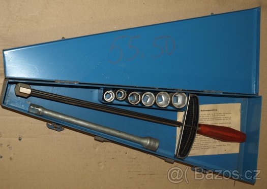

Potřebuju rozmezí 10- 110třeba vím že to dělala tona a pak ještě ručičkový, jestli není lepší na přesnost.

planzetove momentaky (americky patent) jsou jedny z nejlepsich!

Kokesek píše:planzetove momentaky (americky patent) jsou jedny z nejlepsich!
Myslíš teda tu tyčku s tou ručičkou? Ten čtyřhran tam je na pevno a jak utahuješ tak ta ručička jede po číselnici?

teslo
Příspěvky: 2670
Re: Koupím momentový klíč, máte zkušenosti z ručičkovým?
#5 Příspěvek od teslo » 16 led 2015 13:32
mam oba typy (aj ten rucickovy, aj nastavovaci). Na 90% pouzivam ten nastavovaci.

#6 Příspěvek od Hubert » 16 led 2015 13:53
Na momenty do cca 50 Nm planzetovy rucickovy nad 50 Nm nastavovaci. Treba napnout rozvody nastavovacim snad ani nejde.

#7 Příspěvek od MadTom » 16 led 2015 16:49
Přesně tak, na utažení šroubů klidně ten klikací nastavovací, ale pokud se tím má měřit odpor něčeho proti otáčení, tak to moc nejde.
Druhá věc je, jakej je k dané věci přístup.
Objevila se ještě jedna možnost - měřit kroutícího momentu - vypadá to jako kostka s vývodama na golu a s displejem - na jedné straně se dá ráčna, na druhé ořech a na displeji se to odečte. Cena do 1000Kč. A vzhledem k tomu, jak dobře fungují běžné elektronické váhy, tak bych se toho nebál.
