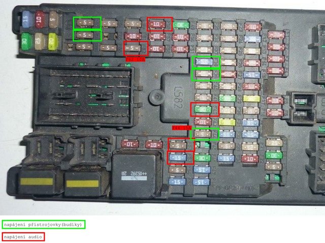

Re: D3 audiosystem nefunguje P O M O C !!!
Tady je právě pojistek moc a,špatný přístup k nim, myslím dotek na měřák. Kontroloval jsem jen ty, co jsem poznal z popisku, že by mohly být k rádiu, jinak bych potřeboval spíš konkrétně vědět na kterou jít. Kontroloval jsem před spolujezdcem pozice č 42, 58 a ještě pár, byly v pořádku, tak nevím.

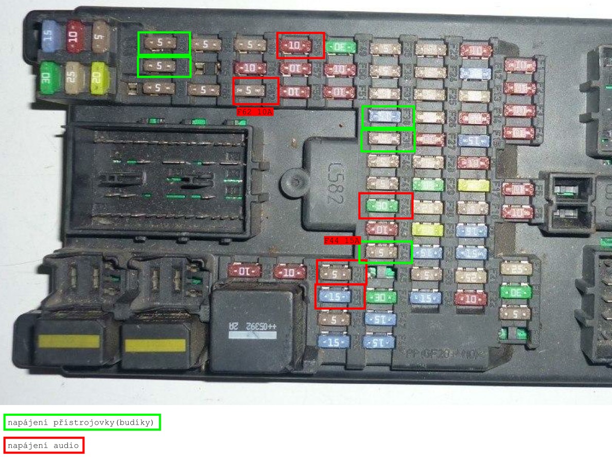

Tady máš schemata s pojistkami k přístrojovce a audiu. Je jich tam opravdu dost.

Copak ty pod kapotou, ráno je zkusím zkontrolovat, ale s těmi před splujezdcem nevím co udělám, jak to zkontroluju?
Chlapi, díky za rady a názorné pomůcky, víc hlav víc ví.
Jestli sem viděl právný fotky, tak je tam fakt na prd přístup. Snad se dostaneš alespoň jednim hrotem voltmetru na kontakty na pojistkách bez nutnosti je vyndavat.
Tohle snad usnadní orientaci.
