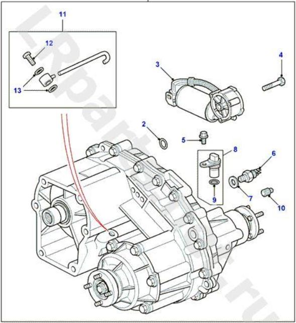

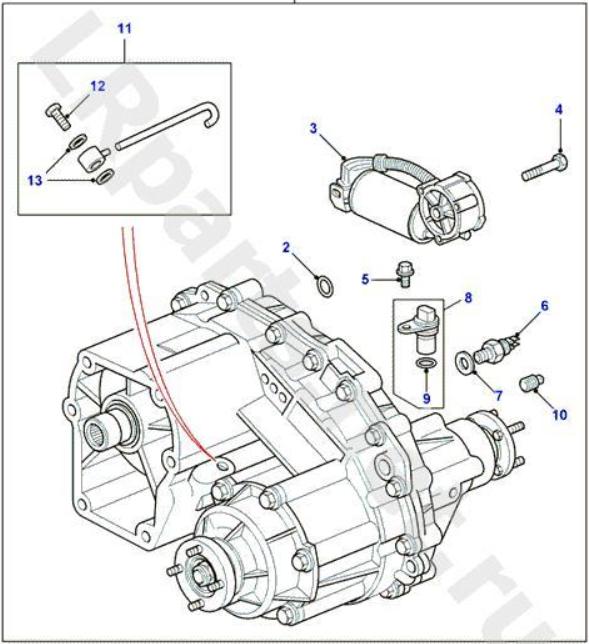

Nejjednodušší je pod to vlézt a hned uvidíš, na to není třeba ani návod .
V přiloženém obrázku je ten motorek položka č. 3.
