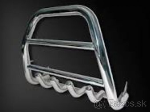

Zdravím Vás. Zháňam predný ochranný rám na fritezu, tak keby ste O nejakom vedeli dajte vedieť. Diki :dance

Ono je to spis na ozdobu nez na ochranu :-) Zkus Karla Slamu treba bude nejaky mit.

Ochranný rám je opravdu na ozdobu,je z tenkostěnných trubek a náraz nezachytí,ohne se a opře o masku a kapotu,kterou poškodí.I při malém nárazu nadělá víc škody než užitku.Konstrukce nárazníku u FREE je výborná,hned za ním je ocelový jokel profil 100 mm,zachytí i větší ránu bez poškození.Takže rám je jen vzhledový tuning,který mnohdy zvýší škodu,včetně koupi nového rámu.

y.sajty píše:Ochranný rám je opravdu na ozdobu,je z tenkostěnných trubek a náraz nezachytí,ohne se a opře o masku a kapotu,kterou poškodí.I při malém nárazu nadělá víc škody než užitku.Konstrukce nárazníku u FREE je výborná,hned za ním je ocelový jokel profil 100 mm,zachytí i větší ránu bez poškození.Takže rám je jen vzhledový tuning,který mnohdy zvýší škodu,včetně koupi nového rámu.
Máš pravdu. Jen upravím že ta výztuha nárazníku není jekl a není to ocelový. Ale tlakový odlitek z pevnostního duralu. jinak platí že je na správném místě a dostatečně pevný.
Tyhle rámy jsou opravdu jen na ozdobu. Stačí se podívat na způsob jakým je hlavně nahoře připevněn právě do té duralové výztuhy. Dva nerezové plíšky cca 30x3 mm přišroubované na dva šroubky M6 toho moc nevydrží. Ale kdybys to chtěl na ozdobu tak zkus tady třeba něco má viewtopic.php?f=12&t=1396

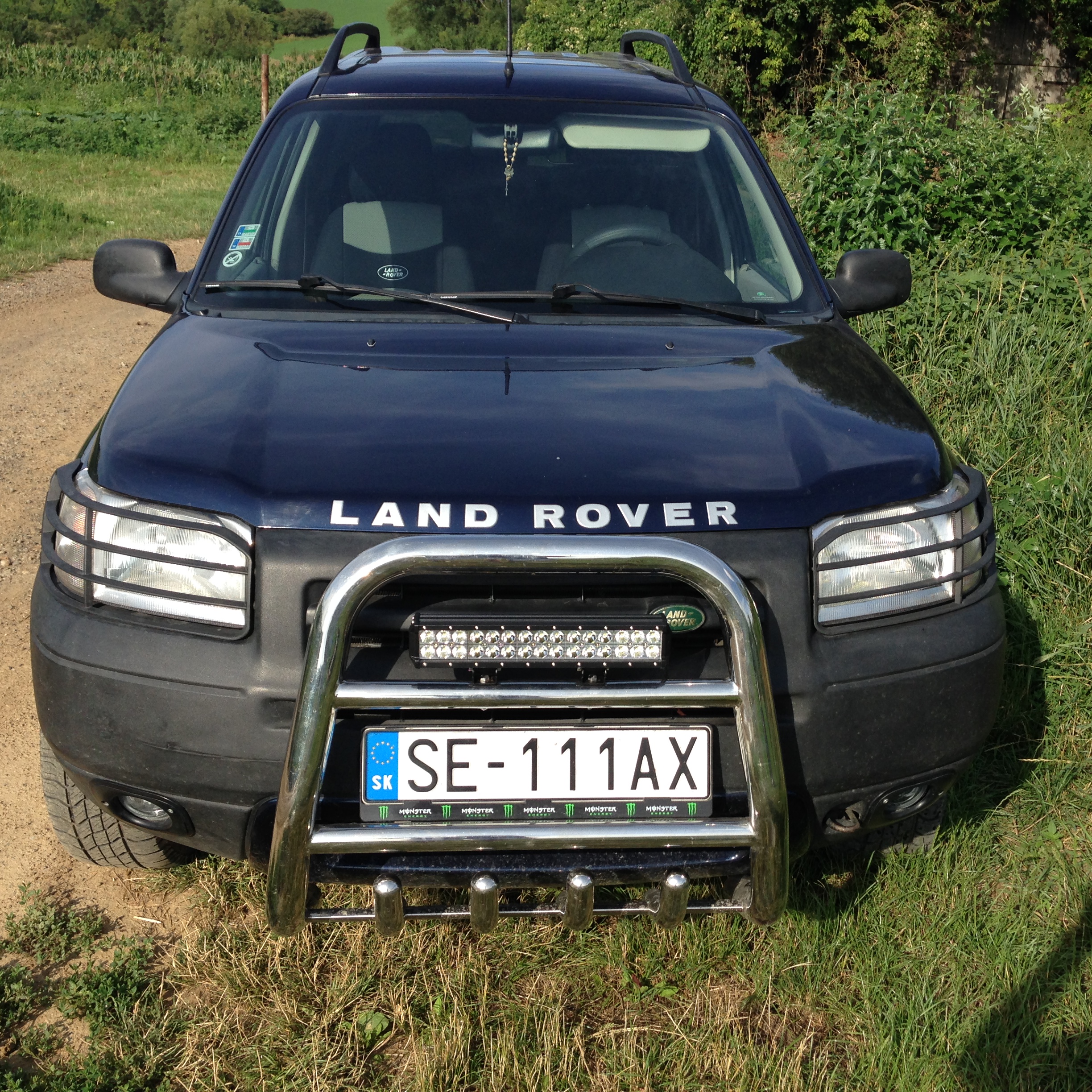

Nemôžem súhlasiť že by bol ten rám iba na ozdobu. Mám ho na aute upevnený ocelovými šrúbami aj o výstuhu v nárazníku , drží to perfektne a neohol sa ani ked do mna jeden chujo ťukol. :grin: Cena bola 250 eur . Svetlo na ráme má 90 W a využil som ho už velakrát. :beer :roll:

Wisky píše:Nemôžem súhlasiť že by bol ten rám iba na ozdobu. Mám ho na aute upevnený ocelovými šrúbami aj o výstuhu v nárazníku , drží to perfektne a neohol sa ani ked do mna jeden chujo ťukol. :grin: Cena bola 250 eur . Svetlo na ráme má 90 W a využil som ho už velakrát. :beer :roll:
A čo na to hovoria na stk??
Lebo za 8 rokov som problém nemal....Ale minulý týždeň už nie.Auto mi ani nepustili do vnútra stk...
Ja som to už tam mal ked som ho kupoval v nemecku..Bočné nášlapy tiež..
Mám v pláne sa časom pozrieť po nejakom Discoveri a bez nášlapov a rámu som si auto nevedel ani predstaviť..No na to asi budem už musieť zabudnúť :?
No kdyz myslis. Jasne ze rukama ho neurves a ze tam drzi pevne. Ja ale stejne tvrdim ze je to jen ozdobny doplnek ktery pri narazu vetsinou nadela vic skody nez kdyby tam nebyl :-) Jedina ochranna funkce kterou bych si umel predstavit je v jeho spodni casti kdyz treba ve vysoke trave trefis kamen. Tak zdeformujes jako prvni vec ten ram. Ale freecko 1 uz tam dole ma pro tyto pripady z vyroby velice odolnou "radlici". Navic tyhle ramy vetsinou dost kazi najezdovy uhel takze s tim ramem clovek casto trefi i to co by bez nej netrefil.
Ale jako vecicka je to pekna a tomu autu docela slusi. Tahle debata vznikla hlavne kvuli tomu nazvoslivi "ochranny ram" aby si nekdo nemyslel ze mu tohle nejak ochrani nebo jinak pomuze pri pripadne srazce apod. V techto pripadech tyhle ramy byvaji spis kontraproduktivni.

Na cestá to používať nemôžem lebo keby som tým osvietil vodiča v protismere tak by to asi neustál :grin: používam to iba na polných cestách , lesoch a tak podobne :grin: Na STK som zatial žiadny problém nemal , neriešia to . Bočné nášlapy mám tak isto a tak isto bez problémov na STK :grin: Chápem ťa , ja som si ho na auto dával hlavne preto že sa mi to páči a neriešil som či mi to pomôže alebo uškodí pri nehode a zatial sa osvedčil bez problémov :grin:

Rámy,světla atd.musí mít homologaci/Na rámu přivařený štítek/ a u STK to musíš doložit,nevím jak na slovensku ale u nás bys neprošel ani za vrata.Nemluvě o ochraně chodců,pro ty je to drtička kostí,pojišťovna ti nechá všechno uhradit,takže být tebou tak si nejdříve seženu informace jaké to bude mít důsledky.Na osvětlení vozidla se vztahuje vyhláška,nejde si namontovat co tě napadne,nemluvě o tom kolikrát v roce jezdíš v noci v terénu a nestačí dálkové?
