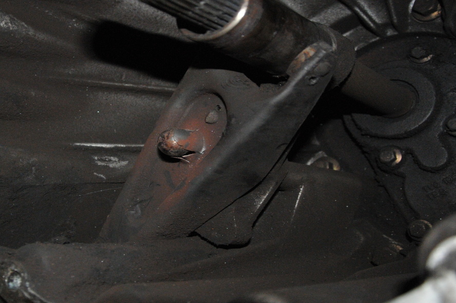

Nejdříve prošlápneš spojkový pedál a pak pedál nejde sešlápnout.Docela sranda :grin:
Někde jsem se tady na foru dočetl,že rychlostku spojuje s motorem 12 šroubů,je jich 13 ten vrchní je za trest a nebudu ho tam dávat.Přítlačák a lamela byly málo opotřebené s toho jsem usoudil,že bývalý majitel to vyměnil a páku ne.Vyměnil jsem to stejně všechno i když lamela byla proti nové jen o 1mm slabší,páku jsem koupil raději vystuženou plechem.Když už jsem měl odpojen výfuk zaslepil jsem erg ventil a vyměnil těsnění pod saním a výfukem tekl tam olej ze sání,ten prostřední spodní šroub tedy matka samojistící šlo to i se šteftem dělal jsem ho tak hodinu to je teda prima zábáva :lol:

Ted mam po nekolikadennim mordovani taky hlavni i pridavnou prevodovku venku a myslim, ze tam je sroubu (a matek) vic, myslim ze 14 nebo 15, mas recht ze ta horni matka ......... ty slova, co jsem ji dal behem jejiho povolovani si radeji necham pro sebe :D . No oni vlastne vsechny tri horni sly na :moon
Spis kdyz koukam na ty fotky, tak premyslim, ze bych tu vidlicku taky koupil novou, nebo v HD, pro jistotu :? Nerad bych si tu drinu zopakoval :D

Tvl další námět co zkontrolovat, až to budu rozdělávat.
A pak že Lr jsou olejničky,, pač tohle by se u olejničky určo nestalo

ty horní šrouby...3 dlouhý nástavce, kloub na golu, čelovka a de to celkem v poho...ještě pomůže přizvednout trochu motor vepředu, je tam pak víc místa... :wink:

Tu spojkovou páku doporučuji určitě vyměnit,nebo ji vyztužit plechem,HD je taky vyztužená plechem jiný rozdíl nevidím.Těch matek je tam 13 dvakrát jsem to počítal,poněvadž tady někdo napsal 12 tak jsme s kamarádem po 12 vyndaných matkách začaly převodovku rvát ven a fakt to nešlo :lol: S tím motorem to je pravda nebo zkusit pustit si převodovku trochu níž.

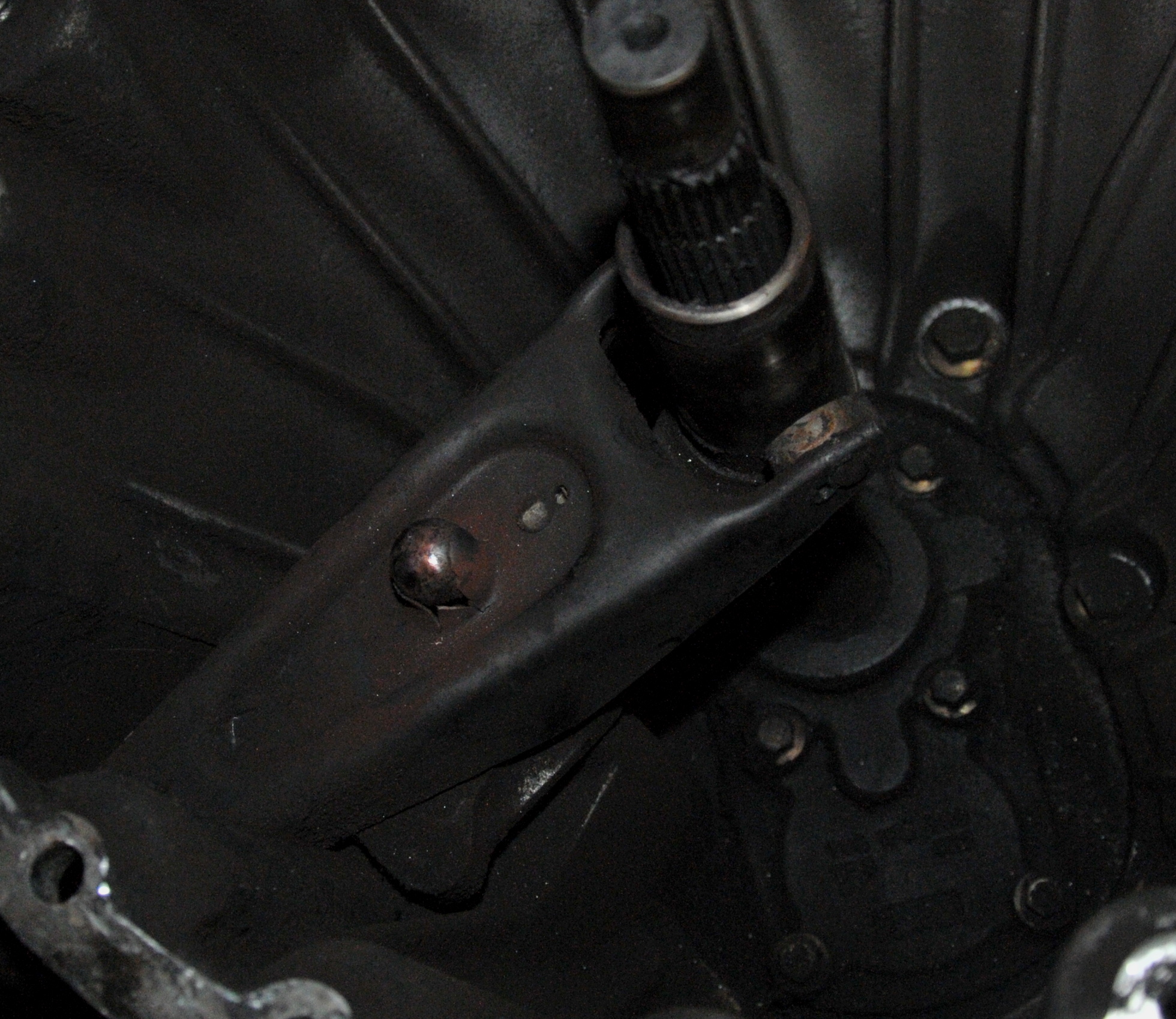

Kdyz uz teda plevelim vlakno ... Nejak se mi nezda zajisteni spojkoveho loziska k vidlicce jen takovym tim jednim mrnavym plastovym ,,U-ckem" viz odkaz. Vazne lozisko na nicem jinem nedrzi? Mam z toho trochu obavu, kdyz uz je pracne prevodovka dole, abych ji zase nesundaval
http://www.mm-4x4.com/8--defender-200-t ... 4554-p.asp

to je jen "montážní zajištění" jinak ložisko nic nedrží

jj přesně tak,taky jsme to nechápaly je to asi k zajištění kamenů při montáži,to ložisko nemůže s kamenů spadnout.

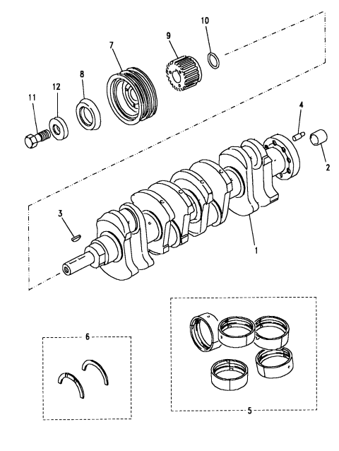

Původně jsem si myslel, že je to přidřené v pouzdru mezi lamelou a kotoučem, jestli tedy nahlížím na fotku u prvního příspěvku původního tazatele.
Discovery je životní styl.

Steve píše:Původně jsem si myslel, že je to přidřené v pouzdru mezi lamelou a kotoučem, jestli tedy nahlížím na fotku u prvního příspěvku původního tazatele.
Může být, ale ložisko máš nový ne? Navíc tohle by se projevovalo obtížným chodem pedálu, nebo nevracením se spojky.
