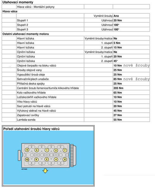

Potřeboval bych pár rad do začátku než se do toho pustím mám 1.8I r. 98 jelikož co tak tady čtu jakmile se něco začne srát tak pořádně a hlavně v zimě. Před 14ti dny jsem měnil vodní pumpu po roce co se mi začala strácet voda, no což? rok jsem doléval a kontroloval jsem olej a olej byl ok. Po výměně pumpy voda stála byl jsem šťastnej a každej den jsem to kontroloval a za14 dní klesla tak jsem omrknul olej a byl šedej a bylo ho o dost víc. Tak snad nebude takovej problém sundat halvu popsat rozvody a nechat srovnat, to bych zvládnul akorád nevím jakym postupem utáhnout šrouby, možná to bude napsané na těsnění. A jestli mám koupit nové šrouby. Za každé dobré rady z natáčení děkuji předem.

Něco do začátku. Teď nedavno tu někdo měnil těsnění na Free, tak okoukni vlákna.

Tazik1992 píše:Něco do začátku. Teď nedavno tu někdo měnil těsnění na Free, tak okoukni vlákna.
Děkuju moc je to srozumitelné.
