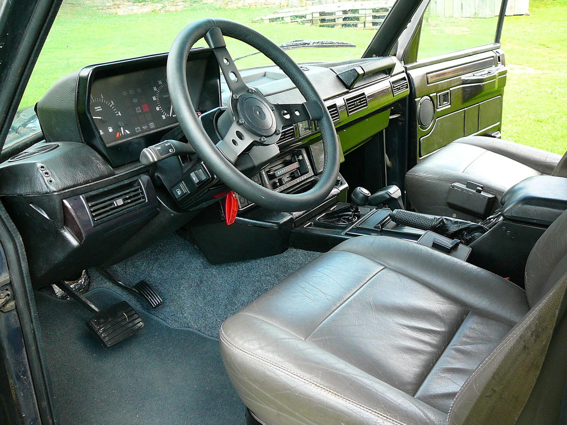

Mirko a Wille - já jak jsem cca 2 roky nebyl "aktivním" členem LR fóra, tak vlastně nevím jaký osud ty moje bejvalý auta potkaly. Takže, jestli tomu rozumím, tak můj RRC, kterého si kupoval původně Krang skončil u Willa? Tak gratuluju, docela se mi po autě stýská.
To auto bylo původně 2.5 VM diesel a proběhla vyvařovací akce footwells a pečlivé ošetření podvozku a dutin (Kryten/Jakub to udělal fantasticky), protože bylo auto původem z IT, tak více nebylo třeba dělat.

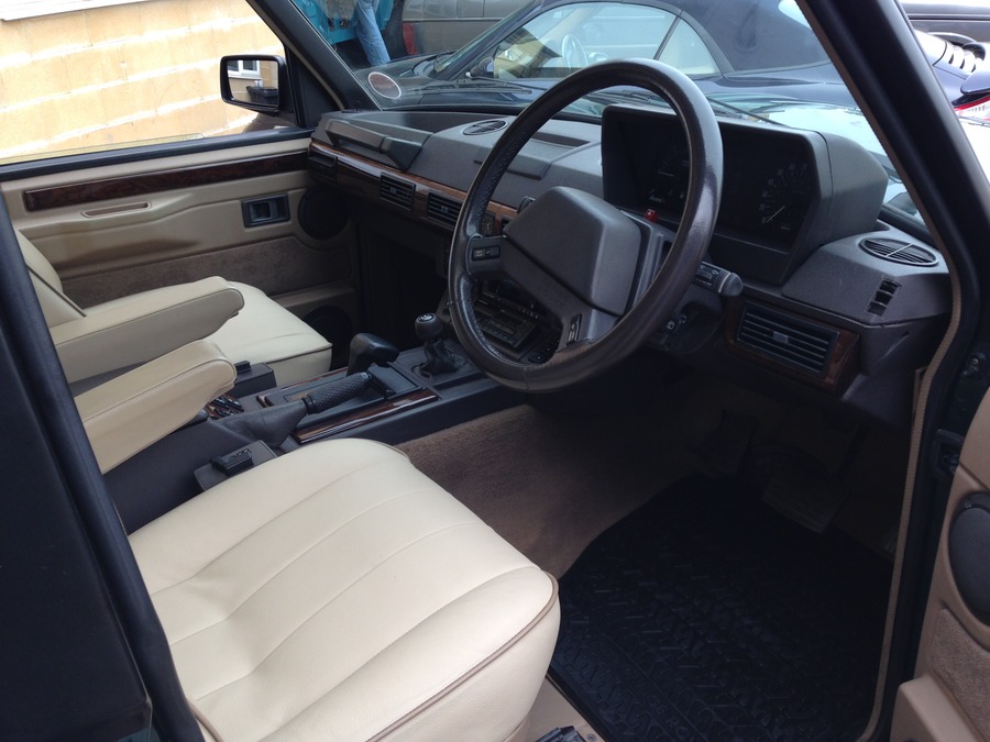

No a zpátky k sedačkám - v autě byly původně kožené sedačky s el.ovládáním, ale bez paměti ! Viz fotka před prodejem. Co si pamatuju, tak to ovládání nefungovalo, ale já kolenovrt jsem zjistil, že vnitřek je naprosto totožný s ovládáním na starého mercedesa (byl na tom vyražený znak mercedes, tak jsem pátral..), takže jsem za pár korun objednal z e-bay a vyměnil.
Tož tak, doufám, že jsem si to vydedukoval správně, na druhou stranu v republice moc RRC 300tdi automat není.. :smoke :rock

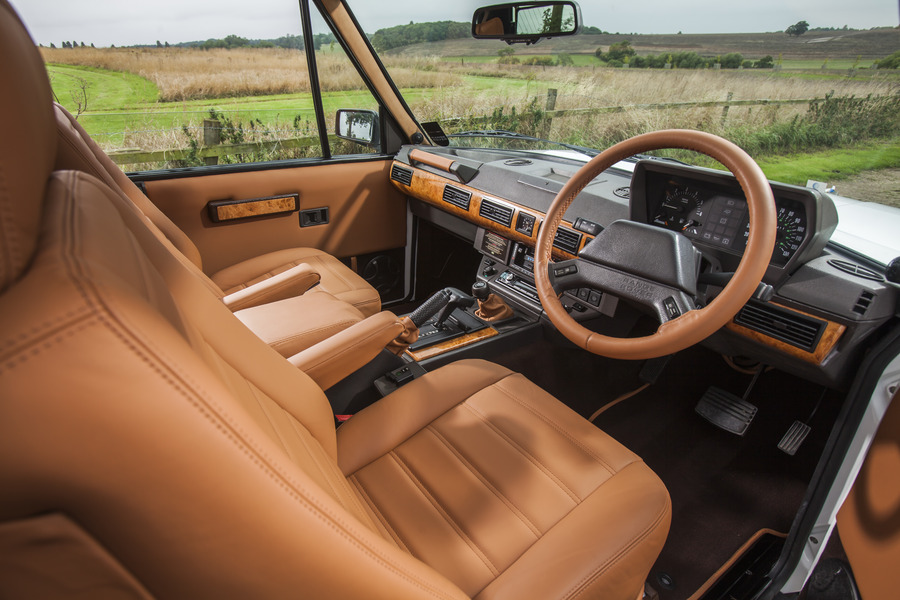

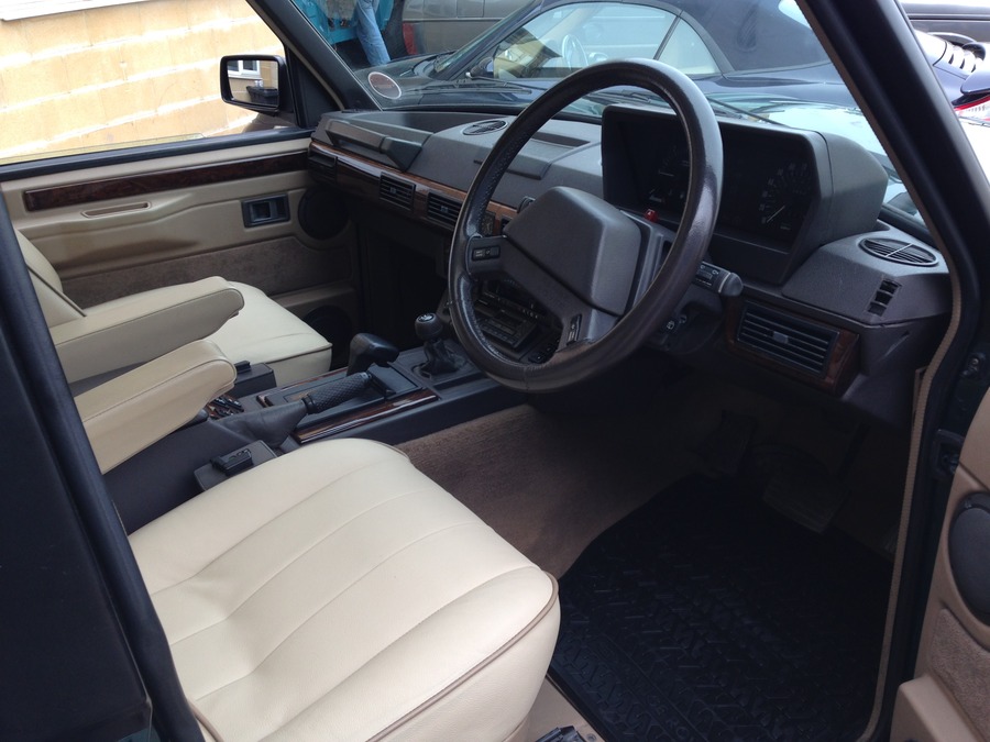

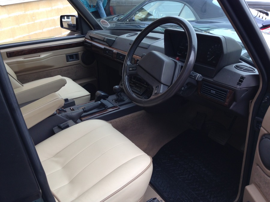

a ty memory seat vypadají takhle. mimochodem tady jsou pěkný rrc : ) http://www.kingsleycars.co.uk/restored- ... 2-door.htm
