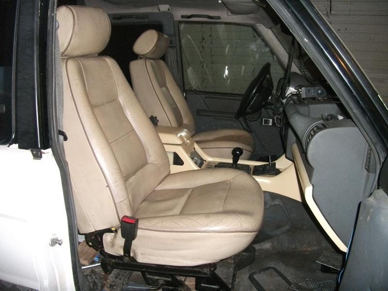

Jedná se o D.I v třídveřové verzi, ročník 1997.
Béžové sedáky, které mám od Pertíííka potřebuju vyčistit. A potřebuji poradit:
1) Je to kůže? Prý je to koženka. Jde mi o způsob čištění.
2) Čím se dá vyčistit silné znečištění, čím to menší a jak sedáky udržovat?
3) Jde nějak poléčit popraskání a odření kůže (ztráta barvy - tmavší místa)? Jde to barvit?
A ještě jeden problém:
Sedáky jsou polohovatelné, mají kabeláž, ale
1) Chybí mi "spínací páčky", které jsou jinak na tunelu - nemá je někdo? Jde to sice udělat jinak, ale jen když to jinak neseženu.
2) Nemá někdo schéma zapojení? Když nemám spínače a tedy ani konektory, tak to nezprovozním a to je škoda.
3) Případně alespoň fotku, kde by mohlo být viditelné zapojení nebo stačí popis - která barva kam...
Předem dík.

no ak ma pamat neklame tak petriiik tam nainstaloval sedadla z DII

Právě že nevím, odkud jsou, původně od Karla S.
Ale ve třídvířku byly:

Tak to tě paměť klame.
Byly ode mne a byly z D1 originál, ale pětidvéřové.
Ovládání k nim nebylo, někdo ho z ní ukradl ještě v Anglii. Je to dost drahá záležitost a sehnat se to téměř nedá.

A alespoň schéma by se dalo někde najít? V Rave? Jinde?
Jo, je to kůže nebo koženka? Nevzpomeneš si?

sedací a opírací část je kůže a boky a u opěradla záda je koženka. Kůži čistit a ošetřovat něčím kvalitnějším, na to určeným... mám vyzkoušené např. výrobky HG , maj to třeba i v obi. čistit několikrát, dokud není čisto. Ušpiněno taky nebylo za hodinu... A potom důkladně vyživit... Barvit se taky dá. Buď u spec.firmy, např. http://www.cutisstyle.cz/ nebo se to naučit a nakoupit třeba u http://eshop.lederzentrum.cz/index.php?
koženku klidně tech. benzínem, ale taky jí neuškodí nějaká výživa na plasty...http://www.meguiars.cz/Interier

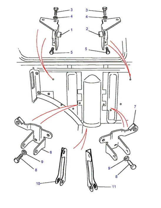

Mohl by mi někdo nafotit 6. a 7. sedák?
Mám na mysli detail kování, šroubů a pod.
Nikde jsem nic nenašel, mám tady kování a šrouby "v rozsypu" a chtěl bych je osadit.
Liší se pravý sedák od levého?
Kam přišroubovat pásy?
A nemá někdo zbytečné vnitřní madlo a stupačku?
