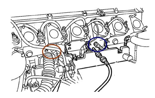

Měly by tam být dva snímače teploty. Modrý co dává údaje přímo ŘJ a zelený co je pro budík na přístrojovce.
ECT sensory 2.5DSE_2.JPG (37.49 KiB) Zobrazeno 1185 x
Než hned měnit zkus měřit.
hodnoty odporu čidla cca
28kohm....-30°C
300ohm.....85°C
90ohm.....130°C
