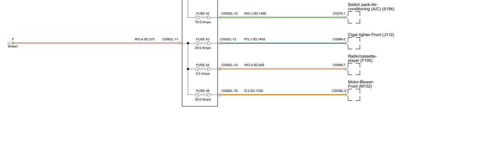

Prosím vás...mám system T-max.... chápu správně, že pokud propojím systémem ty dvě baterie, a pak vypnu motor, bude záložní baterie automaticky zásobovat cigaretovou zásuvku v palubce??? Nebo to musím ještě celé přepojit???Díky za polopatické podání!!!

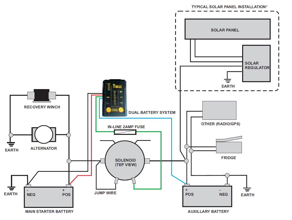

Tim vypnout motor myslíš jako klíček do polohy 0 ? Podle schématu zapojení by to zásuvku napájet nemělo, protože v Td4 je při vyplém motoru zásuvka bez napětí. Tenhle aparát nezasahuje do stávajícího zapojení v autě. Musel bys propojit zásuvku se záložní baterkou a dát tam relé, které po vypnutí zapalování připojí zásuvku k záložní baterce. Případně tu zásuvku připojit rovnou jen na zálohu a doplnit přepínačem pro manuální výběr buď hlavní nebo záložní baterie(kdybys třeba záložní vyndaval). Propojit zásuvku se zálohou a nechat jí zároveň i na stávajícím obvodu nedoporučuju, protože pak by při vypnutí šlo napájení přes pojistku zásuvky k další obvodům. Viděl sem teda pár schémat zapojení T-Maxe, ledaže bys měl něco jinýho.
napájení zásuvky
napájení zásuvky

Jasné!! Díky moc...schema je pochopitelné!!! A s tou zásuvkou máš vlastně pravdu..je v poloze nula bez proudu, to mi mohlo dojít
Tak ted to chápu takhle: pokud na záložní baterii napojím přímo třeba webasto tak je to v pořádku? Předpokládám že není třeba dávat ani pojistku, protože to topení za "bambilion" je snad nějak jištěné samo! Ale pokud chci v autě zásuvky, které poběží i v poloze klíčku nula, musím od záložní baterie táhnout dráty do zásuvek které přidám někam jinam v autě. Tam už bude asi pojistka nutná, co nejblíže baterii a spočítat odběr a zvolit sílu pojistky že??? To už sem z jiných vláken vyčetl

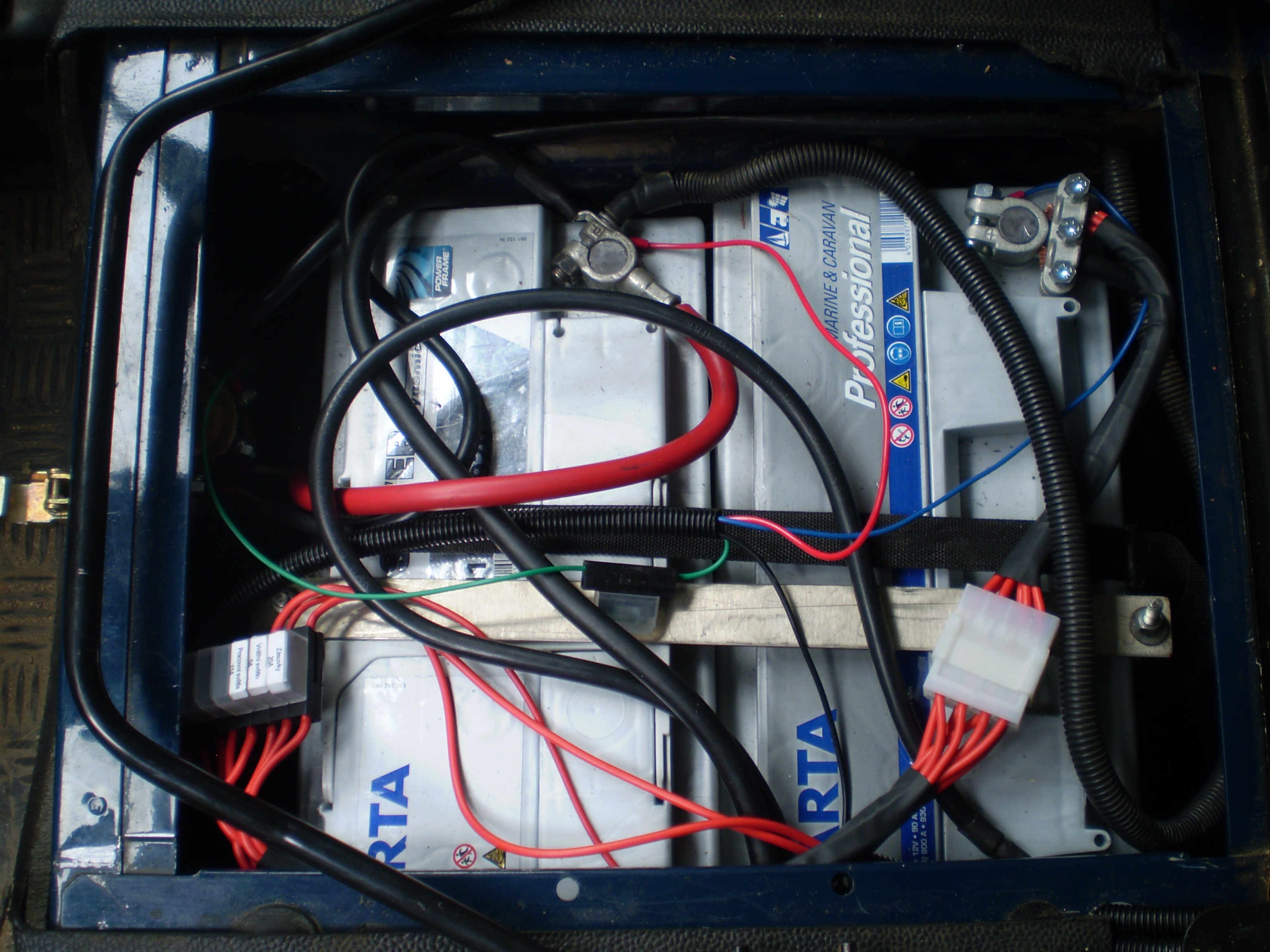

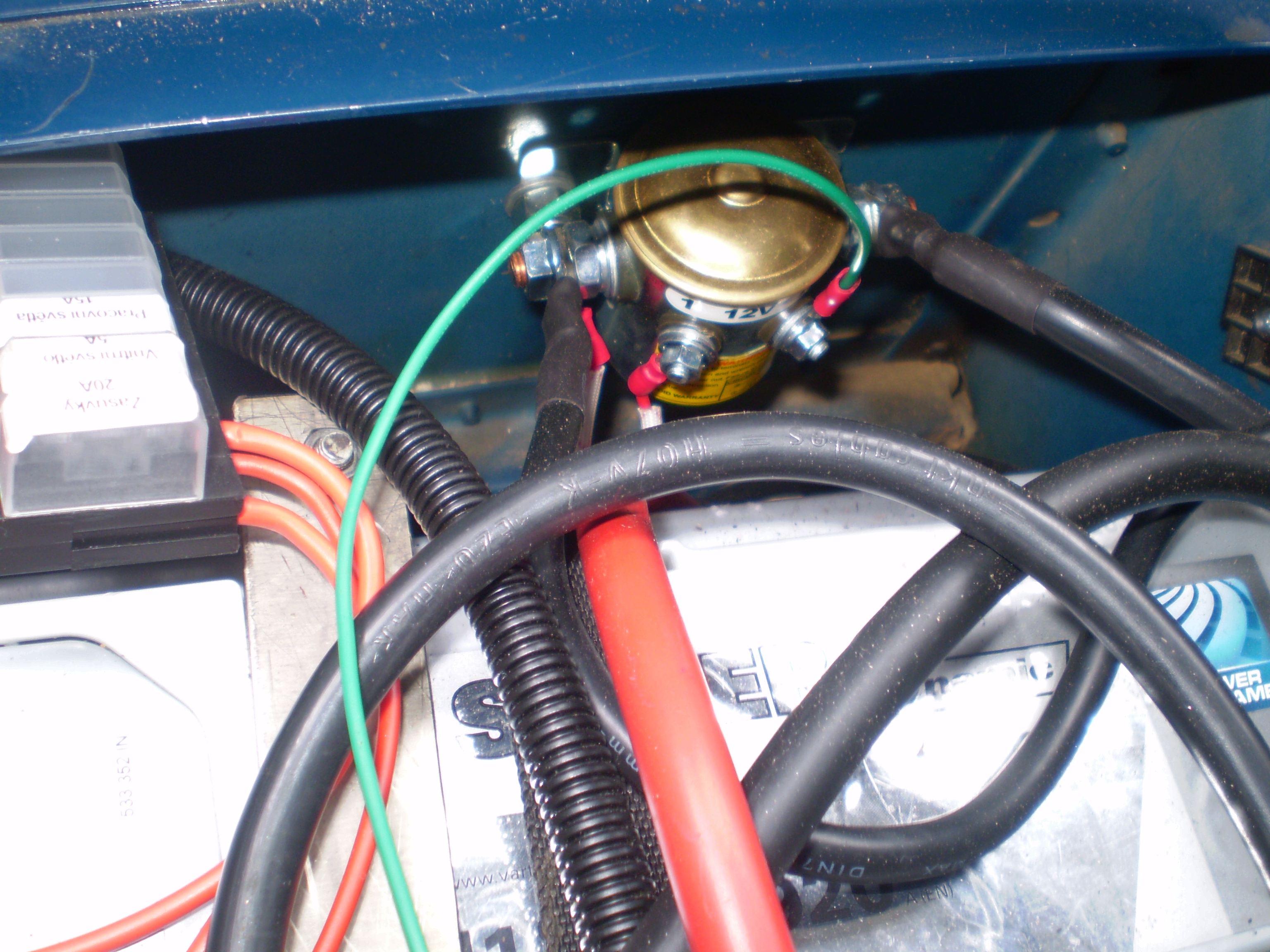

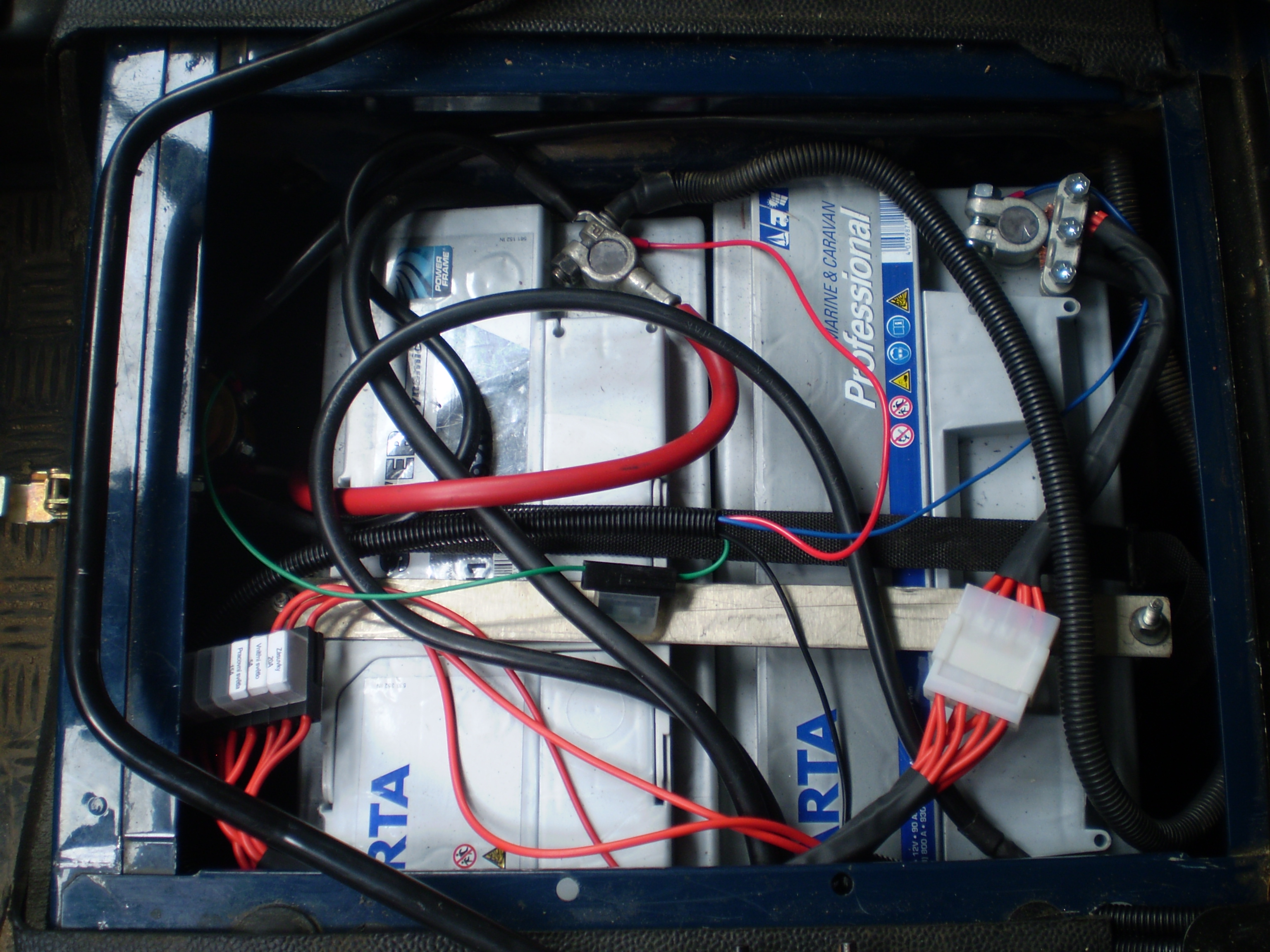

Mám taky toho t-maxe, zapojení zvládneš, ale kabely hlavně k baterce jsem dal silnější. Jinak všechno k přídavný baterce mám natažený přes pojistku lankama 1,5 a více... To téma tu už je a asi dvakrát, ale hledá se tady trochu s nesnázema...hynek píše: Ok...díky...je mi čím dál jasnější že to není jen tak!!!!Každopádně zapojení dualu zvládnu...vodiče i pojistky jsou součástí balení..tak doufám že i správně dimenzované!!! A než na tu druhou baterku připojím to webasto tak musím ještě chvilku studovat!!!!

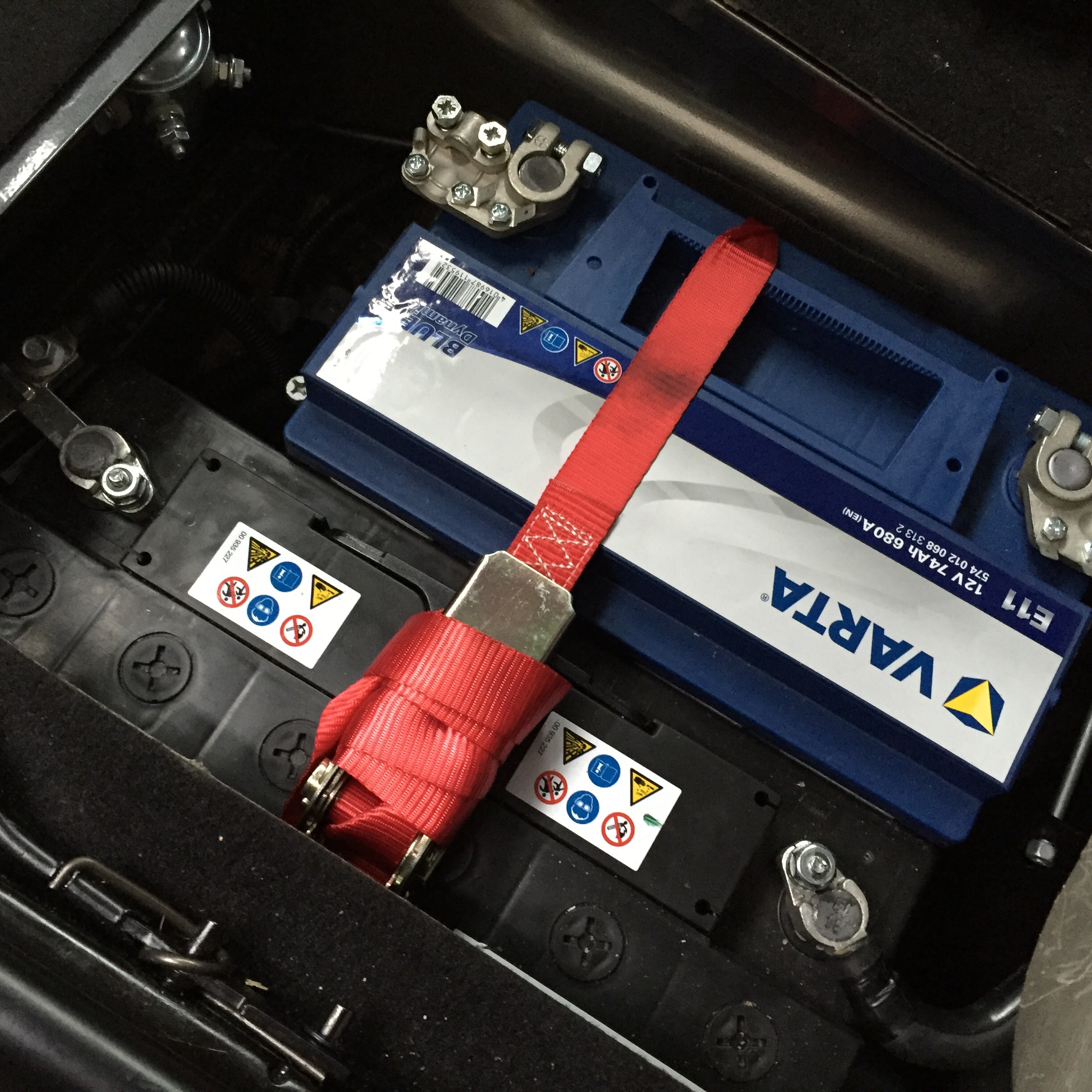

Jinak teda...sem tam nacpal jako druhou baterku "Varta blue dynamic 78 ah"...propojení už nebude problém....v balení T-Maxu je jen jedna 2Am pojistka..a pravda dráty jsou trochu tenčí...
Ještě mě zajímá zda je problém pokud je baterka ne uplně v rovině??? Myslím tím plus minus 5mm???
A jestli ten kastlik je schválně děravej? Třeba kvůli plynu, kterej se může tvořit v baterii...nevím?? Každopádně je tam dost bahna!! A to mám najeto 10tis. Km....tak že bych to trochu utěsnil...

Děravé je to úmyslně a většinou taky pořádnš rezavé u strších auta, kdy byly ještě dolývací baterky, ze kterých se vždy trošinku uvolňovala i kyselina.
Já počítám s tím, že to celé budu předělávat - aby byl spodek rovnej a vešly se mi pod sedadlo dvě 105Ah baterie.
5mm by mělo být v pohodě. záleží ovšem na to, co máš za baterku. Já používám AGM (rounové) - je to podobné jako Optimy, ale není zamotané do válce. Nejsou dolévací a jsou mechanicky podstatně odolnější. Nevýhodou je, že pokud se překročí maximální povolené napětí (chyba v alternátoru nebo špatná nabíječka), tak se dají velmi rychle zničit - ztratí vodu a tím i kapacitu.

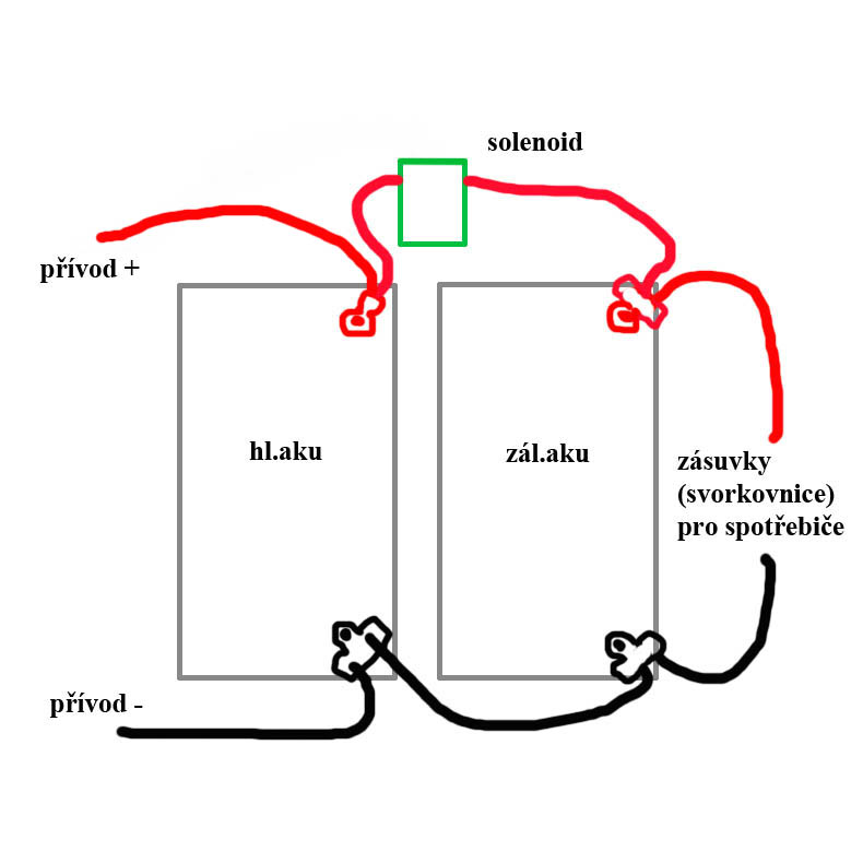

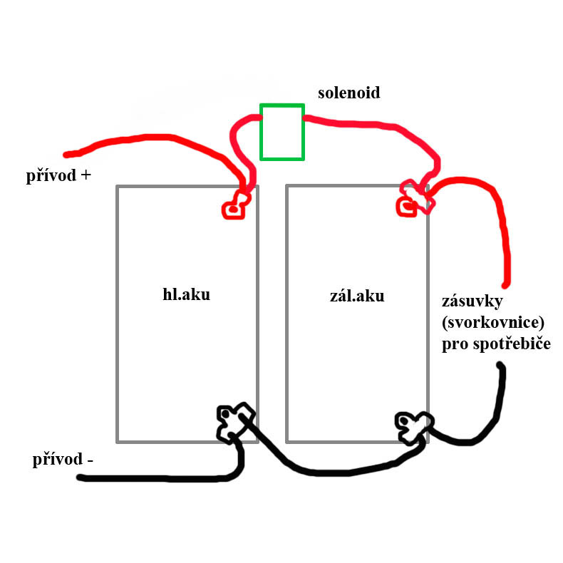

Tak...prosím Vás...asi jsem se unáhlil s tím že propojení už bude hračka!!! Co mám sakra dělat se záporným polem přídavné baterky??? Prostě ho propojit se záporným polem hlavní baterie??? Nebo jen přidělat na kastli (kostru)???? Ze schématu mi to najednou není uplně jasné

Obojí je teoreticky možný, ale prakticky je myslim lepší propojit -póly přímo kabelem.
U lumberjacka je vidět na +pólu záložního aku dvojitá svorka (pro dva kabely). Takovou použij i pro -pól hlavního aku (stávající ušmikneš) a zároveň z ní vyvedeš pokračování k záložnímu aku. U záložního aku bych je dal na oba póly. Ta výměna svorky na -pólu hl.aku není vysloveně nutná, když se Ti tam podaří došroubovat kabel k propojení se záložním aku. To samé platí o +svorce.
Náčrtek opraven.
Náčrtek opraven.

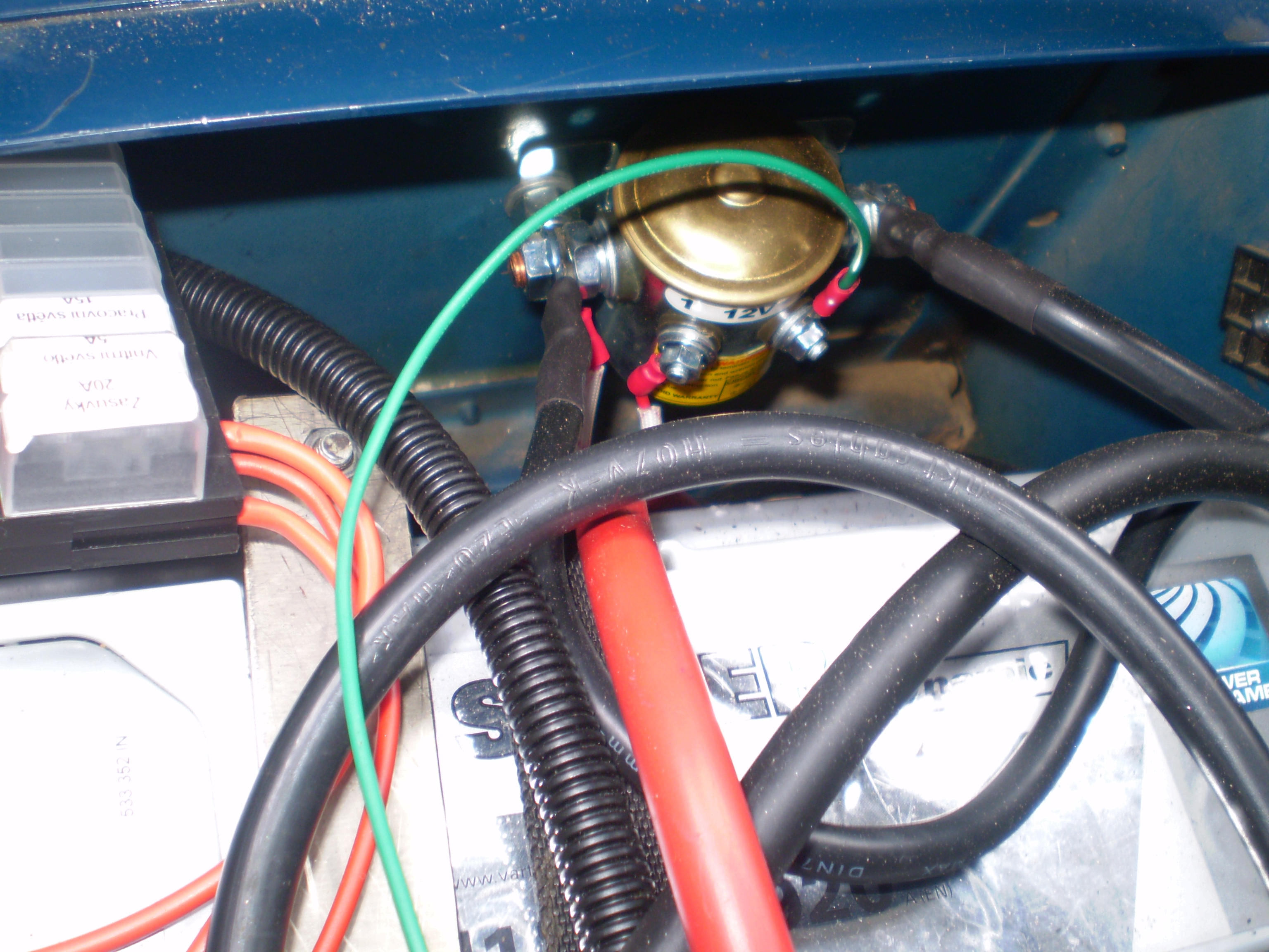

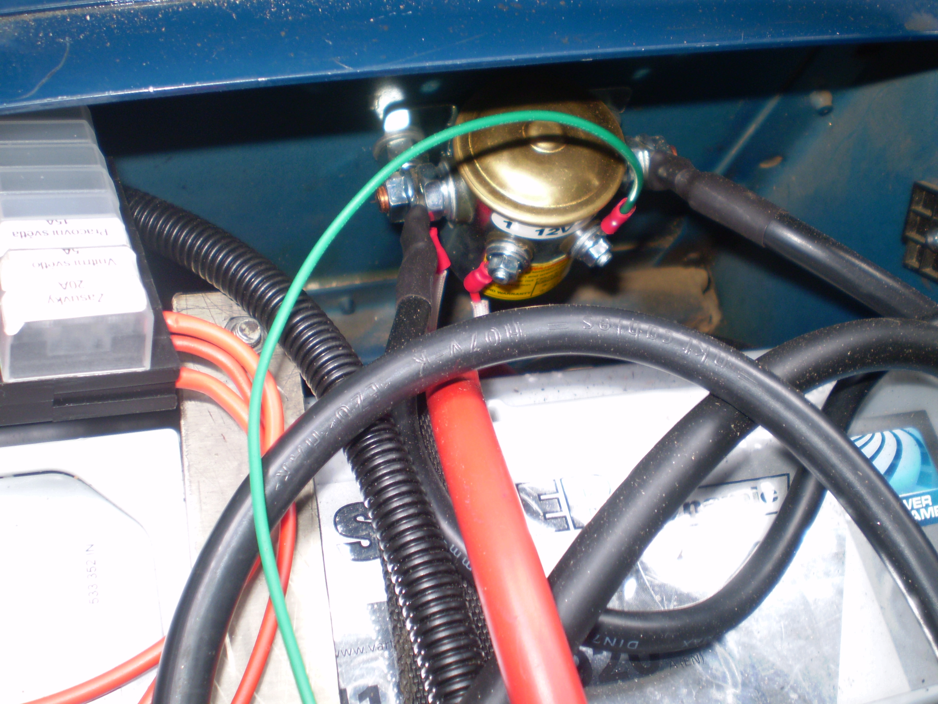

Taziku prosím tě!! Nemám ten selenoid odizolovat??? Je vlastně přichycen na kostře... Prská mi to tady při zapojováni...nebo asi jen odpojit baterii a až to bude všechno namontovaný tak zas připojit???

Tak při tom zapojování bys to měl mít odpojený.Hlavně minus na primárnim aku. Preventivně. Odizolování solenoidu není nutný.
Nejdřív bych propojil obvody-rozvody kolem záložního aku a pak připojil k solenoidu. Pak k němu připojil přívod od primárního aku a nakonec zapojit kontrolér T-Max.
