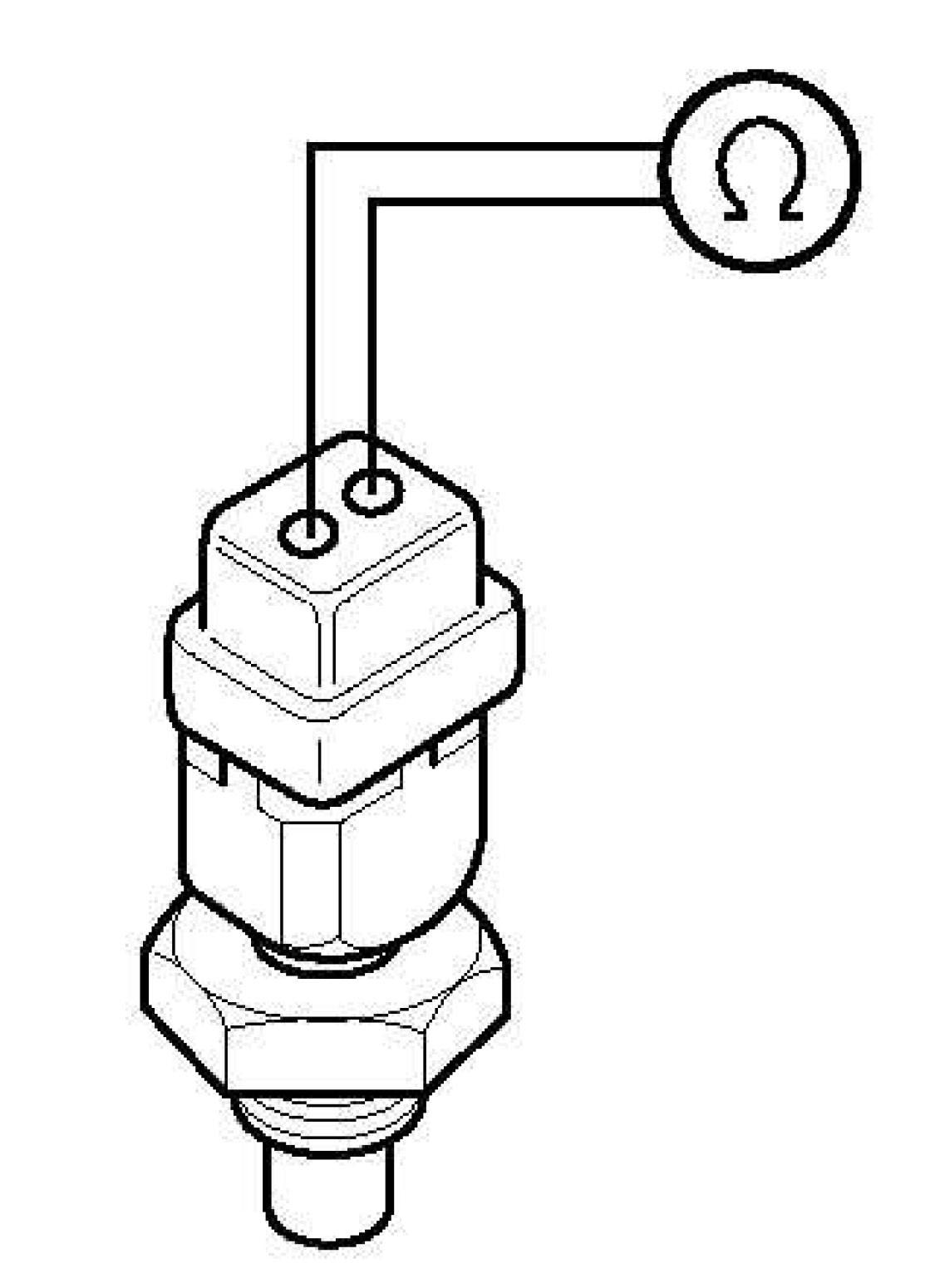

Malé stébélko pro začátek :-) Kamarád měl na Fordu podobný problém. Studený start v pohodě, ale za tepla bída.
Nakonec se ukázalo, že je vadné čidlo teploty chladící kapaliny.
Z popisu neni jasný jakou máš konkrétní motorizaci. Předpokládam, že je to 3,9L.
Rozsah hodnot odporu teplotního čidla by měl být cca
0°C 5700-5900ohmů
20°C 2400-2600
40°C 1100-1300
60°C 500-700
80°C 300-400
100°C 150-200
Ještě je tam snímač teploty paliva,hodnoty jsou obdobné.
Jestli máš teploměr ve Fahrenheitech, tak si to budeš muset přepočíst :grin:

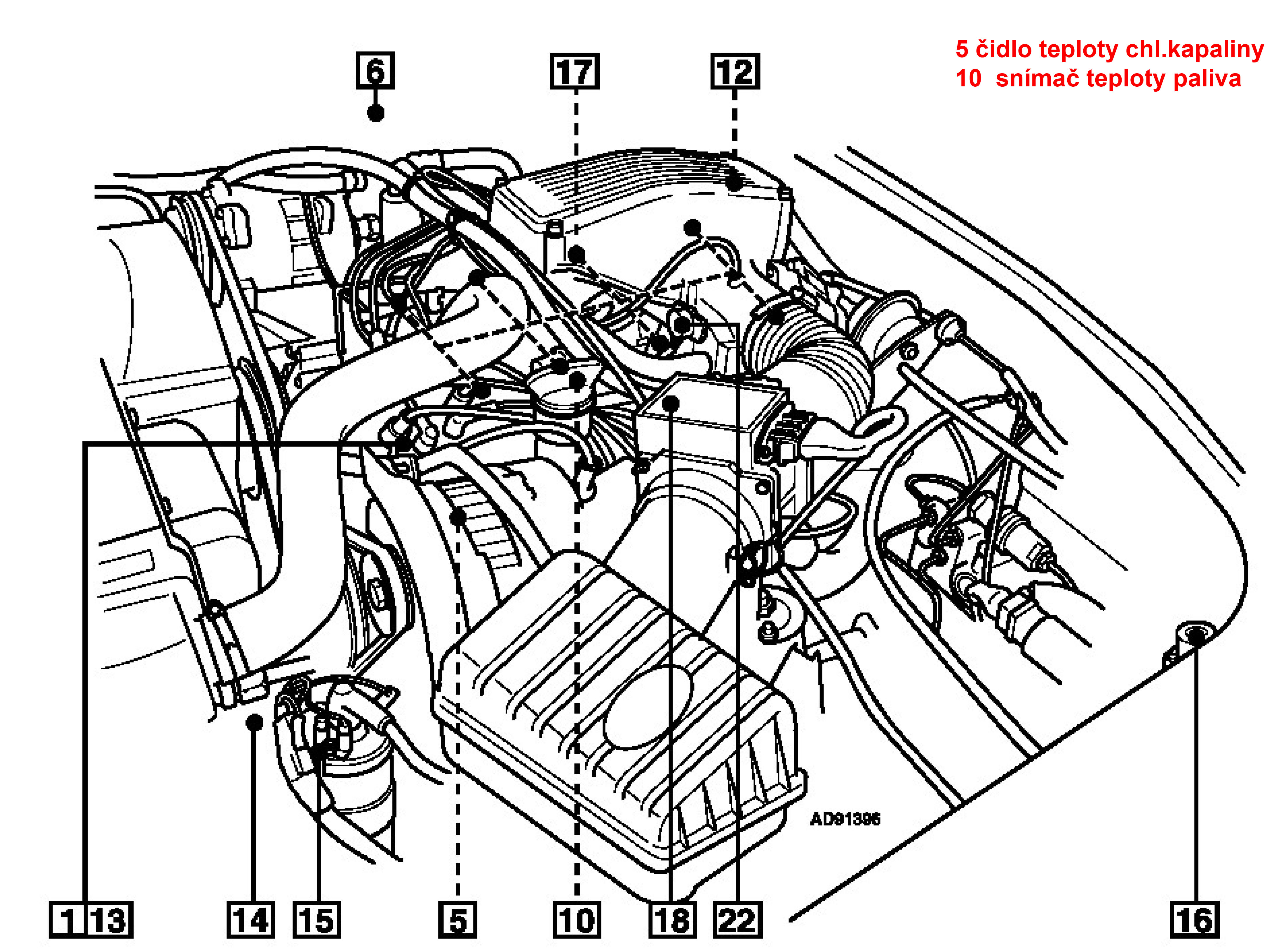

umístění čidel

Tazík už tě myslím celkem dobře navedl, protože čidlo teploty pro řídicí jednotky je zrovna na vrchu sacího potrubí. GEMS taky ještě má na "fuelrail" čidlo teploty benzínu, i to může zlobit, teploty a odpor má být stejný jako u čidla teploty vody. Obvykle to ale spíš vede k uchlastání při startu.
Vstřikování GEMS není úplně moje parketa, ale tady je k němu návod - na straně 337 je schéma všch prvků vstřikování a zapalování (Range Rover to měl v podstatě stejné jako tvoje Discovery do roku 99)
http://www.landroverweb.com/Pdf-files/M ... -Rover.pdf
Zkus v tomhle pohledat.

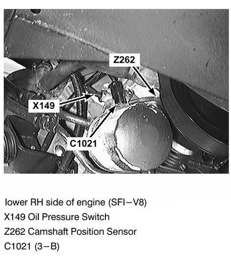

Čidlovačka alias nová česká opera :grin:
Mělo by být vpředu dole blízko olejovýho filtru. Jestli je to ten tvůj motor.
CMP sensor V8.JPG (77.94 KiB) Zobrazeno 3725 x

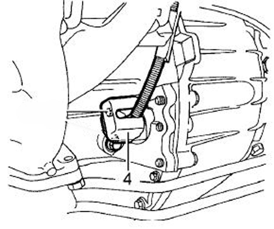

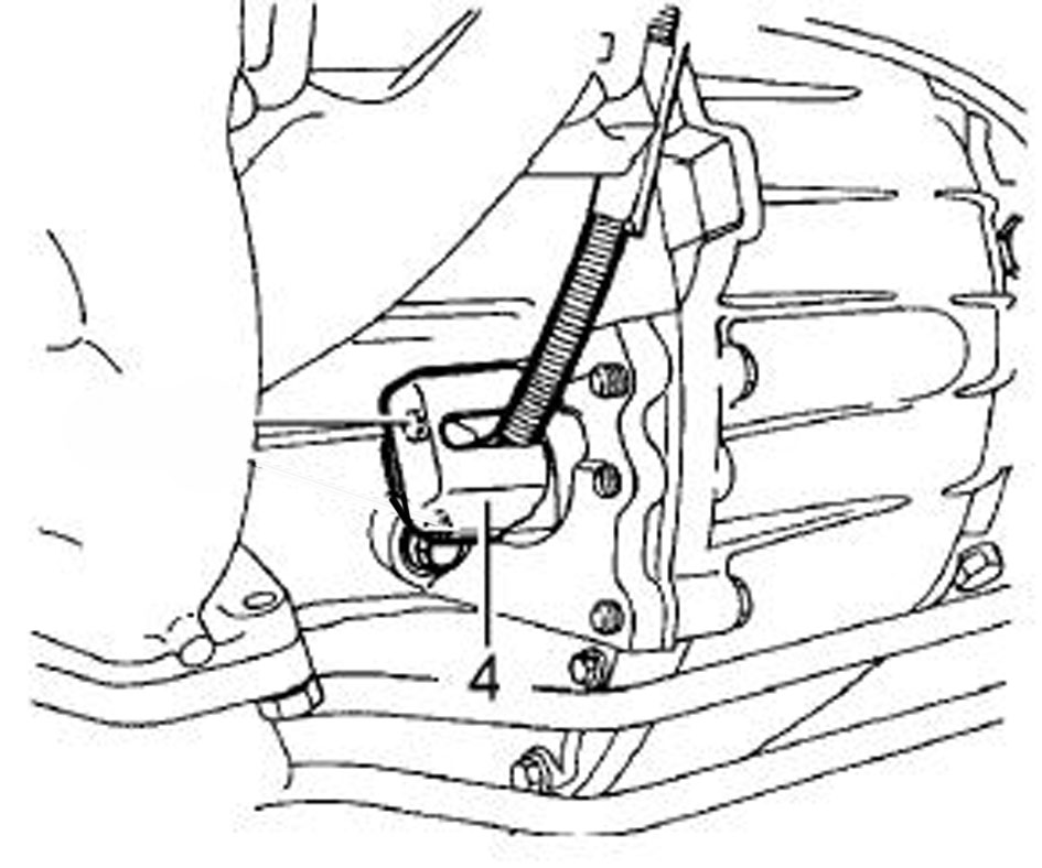

Údaj o otáčákch motoru dává sensor polohy klikové hřídel (CKP) a ten je z leva na krytu setrvačníku
Ten je na stejnym principu jako CMP sensor. Bez jeho signálu to narozdíl od CMP nefunguje
