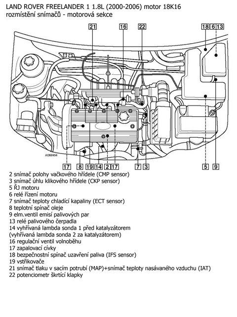

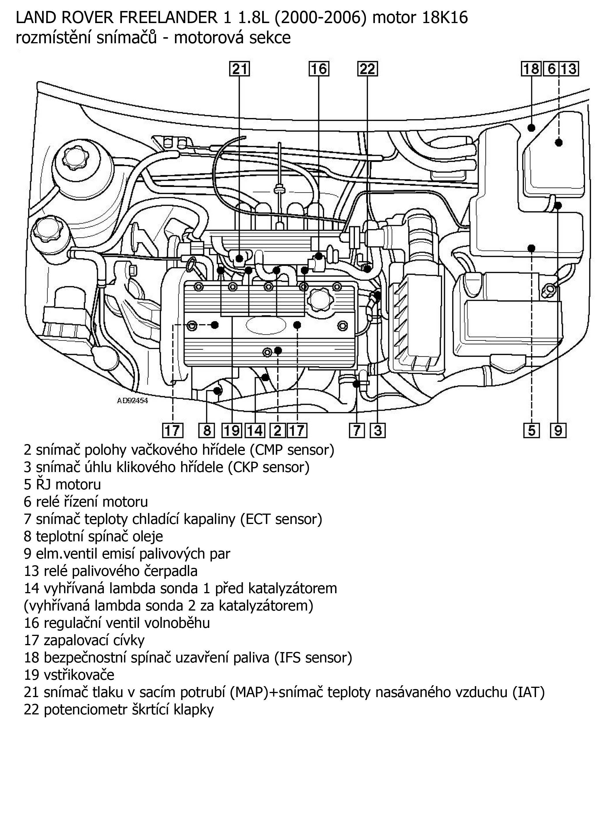

Mohl my někdo uvést seznam čidel a snímačů na Free 1 2,0 Di a jejich umístění (případně s foto).
Zatím jsem to na žádném vláknu nenašel a pokud někdo odkáže na konkretní případ, snáze by se to identifikovalo.

Myslel si něco v tomhle duchu

#3 Příspěvek od pokokar » 11 lis 2014 22:37
Díky, přesně to jsem myslel. Doufám, že ta informace bude užitečná mnoha dalším.
Vytiskl jsem a mám v autě.

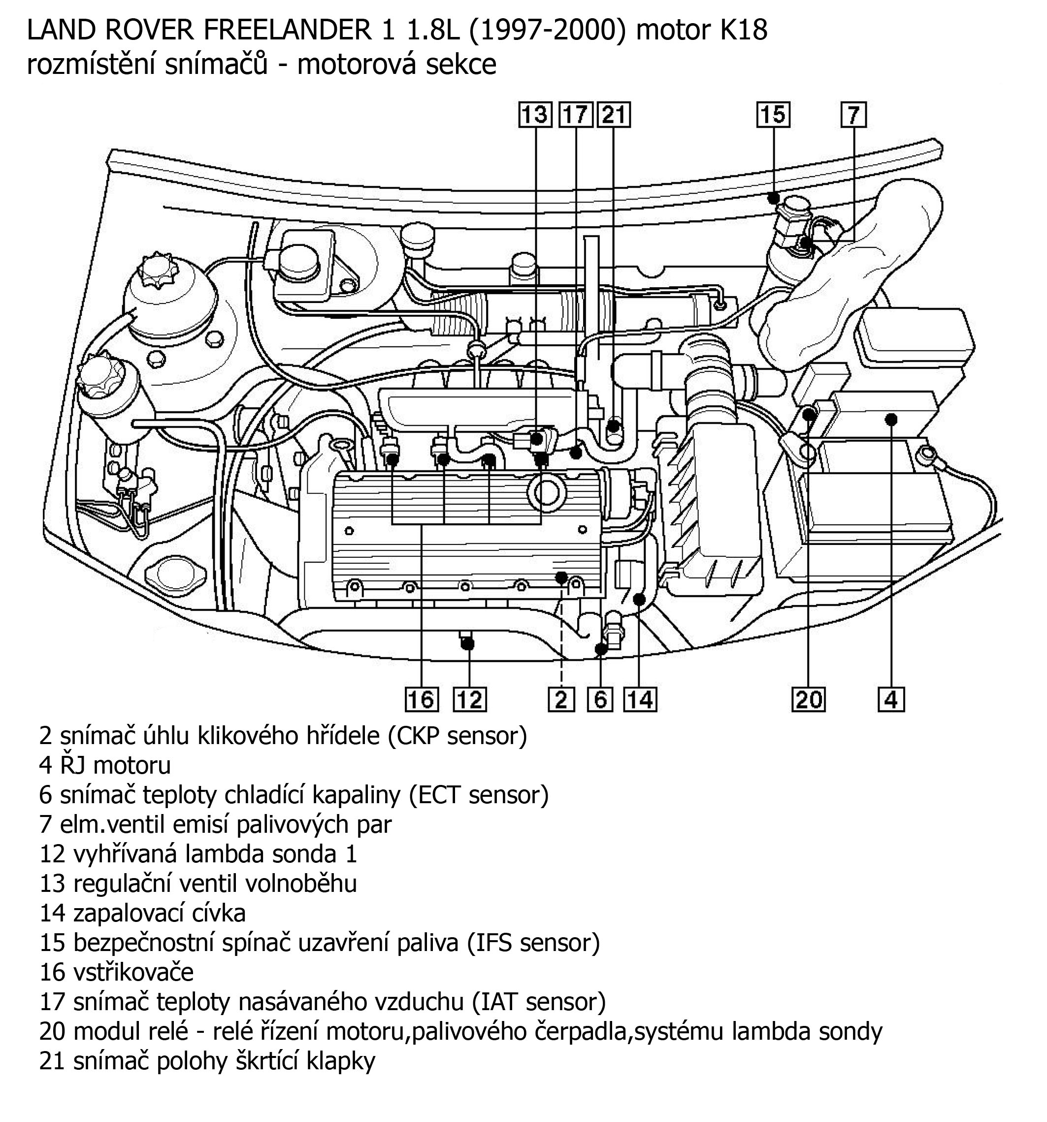

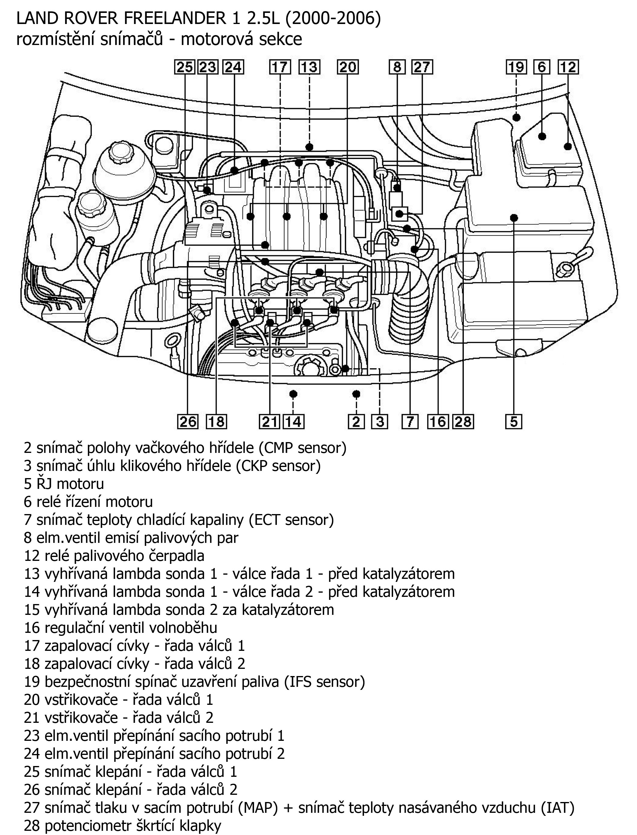

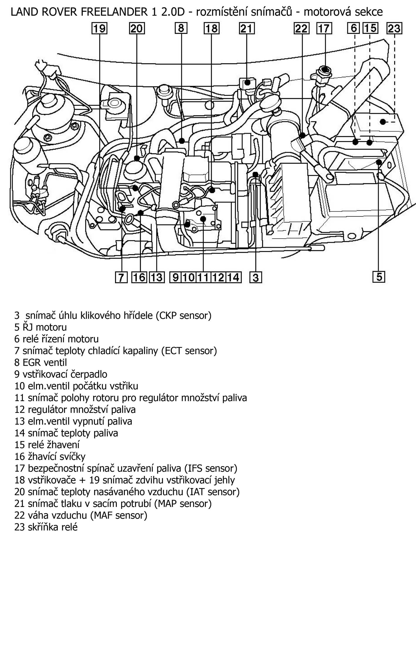

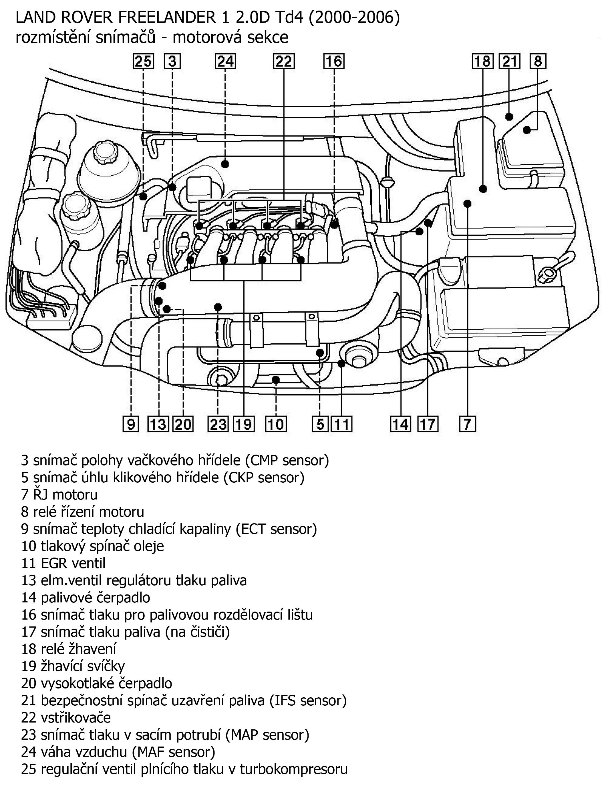

Když už jste to nakousli, tak ať to máte kompletní Fríčkáři :grin:

#7 Příspěvek od fR4Nk » 13 lis 2014 08:36
:clap Super :clap Velka vdaka :grin:

#8 Příspěvek od Bzuk » 30 čer 2015 16:26
Zdarec LR bando, směl bych vědět kam chodíte na tyhle rozumné obrázky? Něco jsem občas našel, ale vše rusky, anglicky a všelijakých jazyků jen ne česky.. Mám td4 2,0L 2003
