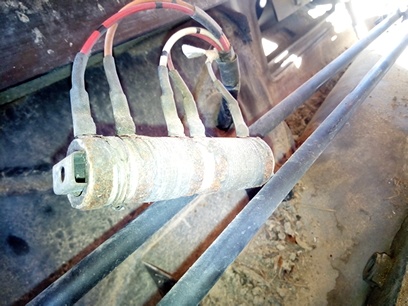

Cawko. Neviete mi poradiť čo je toto (vid. foto). Nieje to náhodou odpor kúrenia? Lebo mi nejdú polohy 1, 2, 3. Nachádza sa to pod čelným oknom na závozníkovej strane.

Ano, to je ono.

Pokud je viníkem odpor, tak obvykle pak funguje ventilátor topení jen na třetí stupeň. Pokud nefunguje vůbec, tak to nemusí být tím odporem.

skontroluj si aj kabelaz. Moze sa stat, ze zhorelo nieco ine ako odpor. Mne napr. zhorel motorcek, prepalilo kable a nacalo konektor prepinaca.
