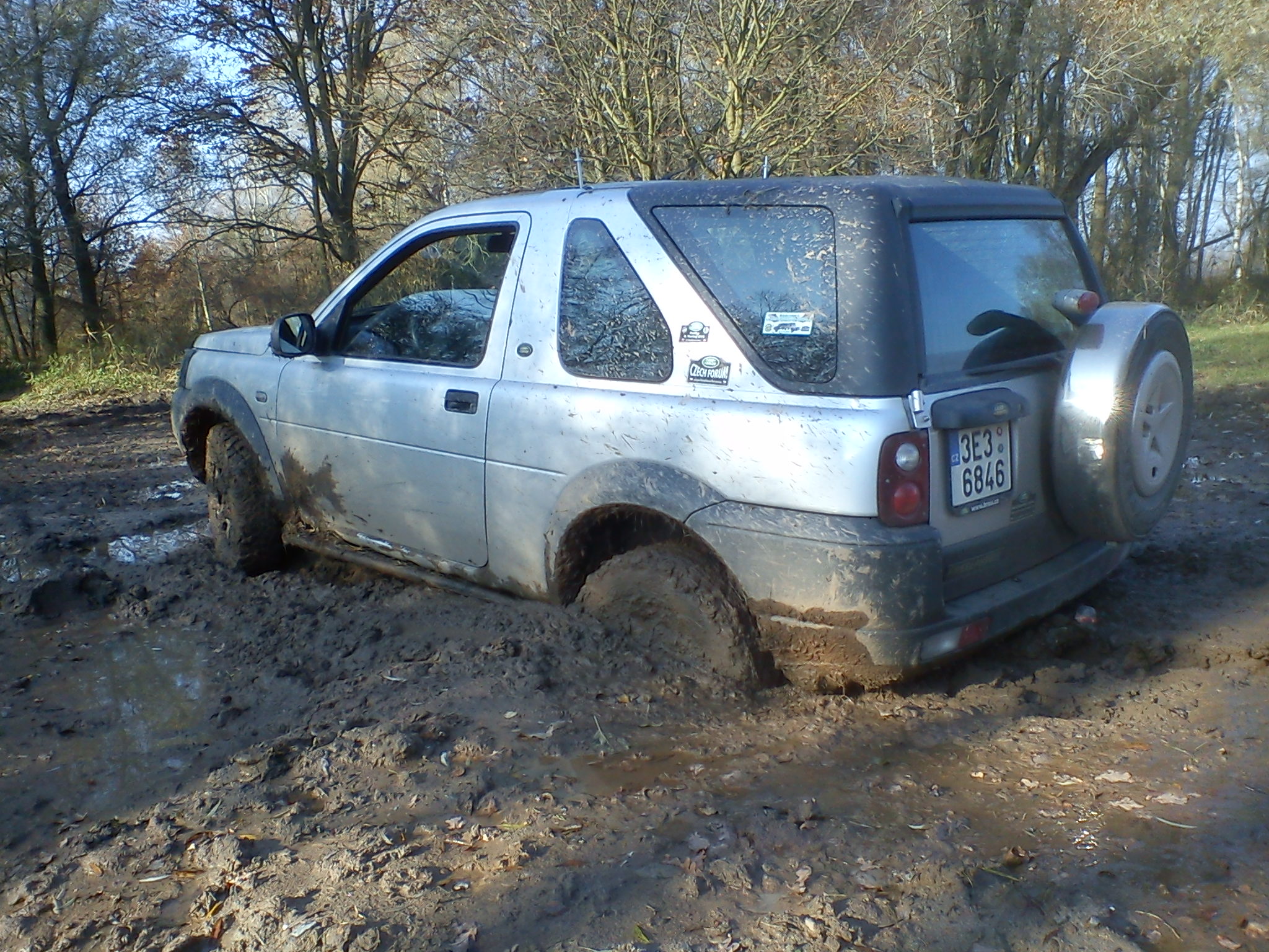

I z takovýhleho blátíčka se dá vyjet bez cizí pomoci

No pokud na té louce zastavíš a navíc máš vzorek, který se ti lehce zanese blátíčkem s trávou, tak stojíš na místě a hrabou všechna 4 kola. Vím o čem mluvím, byl jsem tu pro to dlouho terčem vtipů
Jinak to auto opravdu projede nemožné - též z vlastní zkušenosti po 5ti letech provozu.
Zbytek fotek máš tady http://hobbymira.rajce.idnes.cz/Oplotsk ... 0.11.2010/
