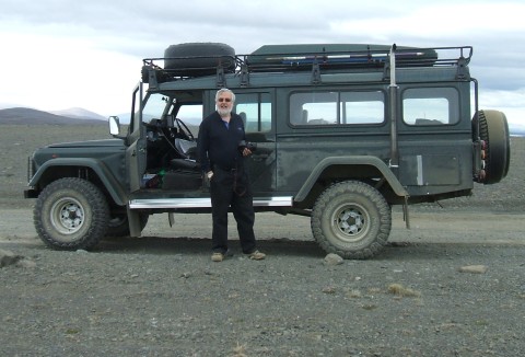

Jinak moc šikovný pániček
http://landreiziger.nl/
