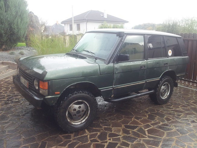

Zdravím pánové,
podělím se s vámi o příběh, jak jsem k RRC přišel :D
V neděli ráno, po pařbě delší něž bylo záhodno, jsme z Berouna vyrazili do Brna podívat se na jedničkovou Diskošku. Se značnou kocovinou a úsměvem na rtech jsme našli auto tak odporný, že by jsme ho nevzali pomalu ani zadarmo, natož za 70 tis.. Vyvstala tedy otázka co dělat, když už jsme ujeli 300 km a nový auto nemáme. Slovo dalo slovo a vyrazili jsme na Slovensko, jakože "když už jsme v Brně", no a tam se nám podařilo střetnout s majitelom RRCčka. Po prohlídce, vyjížďce, přezutí a dlouhém klábosení a asi pěti hodinách jsme vyrazili i s RRCčkem na dlouhou cestu domu, kterou naštěstí zvládnul bez problémů (a taky bez značek, dálničních známek a pojištění). Abych to uzavřel, stal jsem se takovouhle "náhodou" šťastným majitelem otlučenýho classika, kterej z venku žádnou velkou parádu neudělá, ale mechanicky se zdá být v pořádku.
Přejte mi štěstí, ať slouží tak jak má :rock
Dave

Sraz bohužel vzhledem k rodinné akci, která patří do těch nezrušitelných, letos nezvládnu. Stejně by jste ze srazu nic neměli, protože by jste se jenom řechtali tomu mýmu bastlovi :D :D na druhou stranu mě mrzí, že tam nepochytím cenné rady a inspiraci. Jinak motor je to 3.9 manuál..je zvedlej o 2", jen jsem si ted všim, že je trochu padlej na kolo u řidiče, asi je ta pružina nějaká unavená. Proběhla výměna všech olejů a filtru, ještě čekám do zítra na svíčky a palivovej filtr, ze kterýho teklo pěkný bahínko. Doufám, že to (hlavně ty svíčky, který byly dost očouzený) pomůže i občas špatným startům. Jsou na tom olítaný protektory, který hučí jak pyliňáky tak od 20 km/h, drncaj, protože na nich 5 měsíců stálo jiný auto a celkkově jsou v dezolátnim stavu, takže sháním nějaký bačkory. Jinak využiju tohle vlákno, pokud to nevadí a budu z vás sosat rady tipy abych vychytal ty hejna much, co to auto má :D
- přední pneu mi škrtaj o ramena..když vytočim ty dorazový šrouby tak, aby při plnym rejdu neškrtaly tak je rejd hrozně malej..přitom tam jsou ted 265/75, nic hroznýho...vzhledem k tomu, že chci zachovat origoš "classicácký" disky a vynechám tedy disky se záporným ET, je jiný řešení než užší gumu nebo podložky?
- jakou velikost kol používáte, resp. jaká největší velikost se tam vejde? za předpokladu že bych chtěl co největší, mam 2" lift a ty malý lemíky vytvarovaný z kasle mam rozstříhaný a naotáčený dovnitř (ne moje práce :head ), takže díra v blatníku je po obvodu cca o 2-3 cm větší...

Tak to máš stejnou kombinaci motoru a převodovky jako já :yes . Hele gumy jezdím MT 255/85 r16 KM2, jsou až překvapivě tiché a nikde mi neškrtají, na druhou stranu, mám podložky pod disky, liftovanou karoserii, dvoupalcový lift a nějaké další úpravy, ale na lemy není sáhnuto. Origo by tam měly být žiletky 205/80 nebo 235/75 .
To nahnutí může být i různou délkou pružin, řidičova strana je delší, ale je možné, jestli je někdo neprohodil.

Jinak, ano, je to po Míra Rocky nebo jak se jmenuje ten človíček na offroadforu.
Mattyfu píše:Tak to máš stejnou kombinaci motoru a převodovky jako já :yes . Hele gumy jezdím MT 255/85 r16 KM2, jsou až překvapivě tiché a nikde mi neškrtají, na druhou stranu, mám podložky pod disky, liftovanou karoserii, dvoupalcový lift a nějaké další úpravy, ale na lemy není sáhnuto. Origo by tam měly být žiletky 205/80 nebo 235/75 .
Nepravda, přední lemy jsou trochu upravený, ale ne kvůli KM2 ale kvůli superswamperům 35" co tam byly předtím :mrgreen:
kubas
Příspěvky: 1114
tel.: 733528449
auto: Lr Discovery 1
Bydliště: svitavy
Re: Šťastný majitel RRC
#20 Příspěvek od kubas » 19 říj 2014 10:27
Já myslím že to po mirovi není protože tam měl Lemy pridelany celkem festovnima sroubama a nevydim tam po nich díry
