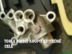

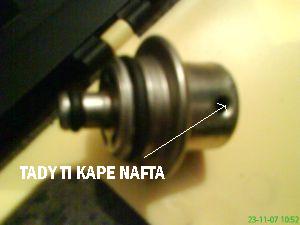

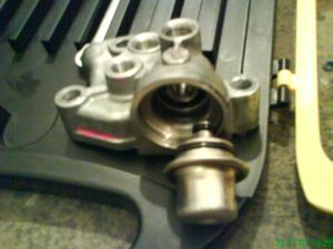

STAVROŠI JA JSEM TO MENIL NEDÁVNO.OPRAVIT TO NEJDE A MUSÍŠ KOUPIT CELEJ KOMPONENT U ADMINA.ČASEM SE TO DOSTANE DO STAVU,ŽE ANI NENASTARTUJEŠ-TAKŽE JAKMILE TO ZAČNE NĚKOMU KAPAT VYTAHNĚTE cca 4529KČ VČ.DPH A SMĚLE DO TOHO.VYMĚNA NENÍ MOC SLOŽITA SAMOZŘEJMĚ V TEPLÉ DÍLNĚ A SDOBRÝM VERCAJKEM.JE ŠKODA ŽE SE NEPRODÁVA SAMOSTATNY VENTYL A MUSÍŠ TO KOUPIT ZBYTEČNĚ CELÉ.CO JSEM TAK ZJISTIL VENTYL VYDRŽÍ cca100000km.ZÁVADA SPOČÍVÁ JEN VTOM ŽE SE tzv.PROSTŘELÍ SEDLO VENTYLU A TÍM PADEM NETĚSNÍ A VPOČÁTEČNÍM STADIU JEN KAPE.JINAK BACHA NA TO ŽE JSOU DVA TYPY.JA MAM BEZMÁLA DISCO 2004 TAKŽE JE TAM NOVŠÍ TYP.MYSLIM ŽE SE TO LYŠÍ DO 2003 A NAD,ALE TO TI UPŘESNÍ ADMIN.NA ZÁVĚR JEŠTĚ UPOZORNUJI NA MAXIMÁLNÍ ČISTOTU DOSEDACICH PLOCH(KOMPONENT REGULÁTOR TLAKU A DOSEDACÍ MISTO NA HLAVĚ) :idea:

Libore, perfektni popis zavady i fotky. Ta dira je v plovaku? Jestli ne, tak by to snad slo nejak opravit, snad i vysoustruzit? I ten plovak by se nechal opravit. Sikulu je tu urcite dost, ne? :lol: :lol: :lol:

discover píše:Libore, perfektni popis zavady i fotky. Ta dira je v plovaku? Jestli ne, tak by to snad slo nejak opravit, snad i vysoustruzit? I ten plovak by se nechal opravit. Sikulu je tu urcite dost, ne? :lol: :lol: :lol:
KDEPAK TO NENÍ PLOVÁK!!!JE TO KONSTATNÍ VENTYL TLAKU PALIVA A VĚŘ MI OPRAVIT TO NEJDE.SMUTNÉ JE TO CO VŠE SE NA DISCOŠKACH DOKÁŽE POKAZIT. :cry:

Jo, jiste, Libore, jen to vypada, ze to musi byt dute, tedy jako plovak anebo pokud nezalezi na vaze, napadne jednohoto to vysoustruzit. :lol: Ale samozrejme vis, co to je a proc to nejde. Takze budu ocekavat dalsi. Uz jsem davno za zivotnosti dilu. Ted jsem snad jednu pohromu odvratil. Auto zacalo trucovat, netahlo, blblo, doslova streckovalo atd. atd. Zopakoval se mi problem s konektorem v hlave a rozvodu k vstrikum. Vymenil jsem celou kabelaz k hlavam. Jak naschval, byl hlavni konektor praskly. Do origo obalu nevidis a ani by te to nenapadlo a po otevreni sacku se skoro rozsypal. Asi s tim nekdo poradne prastil. Takze konstatuji, ze se tahle neprijemna zalezitost rada vraci, bohuzel. Jinak jiz jsem zminoval drive, ze mimo elektroniky se toho na discoskach kazi az napadne dost. :lol: :lol: :lol:
