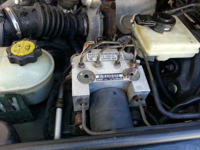

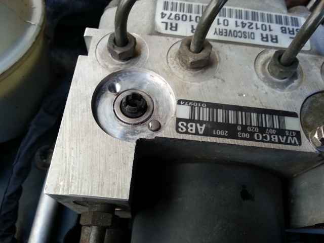

A ještě pár obrázků, aby bylo jasné, o čem se mluví:
- Přílohy
- Discovery 2 kostka ABS víčka
- D2 ABS víčka ventilů.jpg (38.23 KiB) Zobrazeno 13904 x
- Discovery 2 ABS utržený šroub pod víčkem
- D2 ASB utržený šroub resize.jpg (33.48 KiB) Zobrazeno 13904 x

vidim ze mas typ SRB 101241, to je jeden z tych ktorych sa tykala zvolavacka. ja mam SRB 101203 o ktorej pisu ze neni treba nic riesit, trosku som si utrel pot z cela ale aj tak neviem co si mam o tom mysliet

Tak nová víčka namontována - s tloušťkou 10mm jsou asi silnější než originál, ale to ničenu nebude vadit.

No nevím,mám tam taky SRB 101203 a ty víčka vypadají naprosto shodně jako to co Mad Tomovi na srázku vypochodovalo i se šroubamahifi píše:vidim ze mas typ SRB 101241, to je jeden z tych ktorych sa tykala zvolavacka. ja mam SRB 101203 o ktorej pisu ze neni treba nic riesit, trosku som si utrel pot z cela ale aj tak neviem co si mam o tom mysliet

Ve fabrice si dovevu představit, že to tam na jedné straně tlačí zvrchu a na druhé straně odsávají a pouštějí dokola - protože je to nová brzdovka a její cena je u nich taky trošku jiná. A když se to správně zaovládá na kostce, tak to jde i docela rychle.
K těm víčkům - píšou, že udělali nějakou úpravu. Jakou netuším. Možná šroubky z lepšího materiálu, které to snesou déle než 13 let.
Každopádně je to přesně jak popisují - pokud auto často jezdí v terénu a tím pádem se často spíná TC nebo HDC, tak jsou ty výčka víc namáhaná, prohýbají se a namáhají hlavy šroubů z jedné strany a ty mají potom snahu praskout - přesně jako se mi to stalo u druhého víčka, když jsem se ho snažil sundat.
A protože ta opravná sada vyjde na necelých 6Euro, tak bych to neřešil a přiobjednal s další objednávkou náhradních dílů. A do té doby vyměnit šroubky za nové, ty moje byly nejspíš originál a vydržely tam těch cca 13 let.
4 šroubky budou stát 5Kč, a pokud to nevyletí jako mě za jízdy, tak se to ani nezavzdušní.
Akorát opatrně, může to být v hliníku zahnilé, mě to naštěstí šlo ven úplně v pohodě.

Oprášil bych s dovolením téma.
Minulý týden mi vyletělo víčko, bylo to v blátě, ventilek jsem našel, víčko ne.
OK, tak jsem si objednal sadu od Pavla z Litepu a že to dám dohromady. Śroubkům uletěly hlavičky, takže vyndat to šlo, koukaly asi 3 mm nad hliníkem, tak stačilo sklíčidlo od vrtačky utáhnout na ně a pohoda.
Vypadalo to very easy
Bohužel jen do chvíle, kdy jsem při výměně druhého víčka utrhl během montáže nového šroubek. Byl to originál ze sady a bohužel tentokrát se uloupl až v hliníku. Zkusil jsem ho navrtat, šlo to kupodivu snadno. Ale po naklepnutí torxu se mi tam tento zalomil a bylo zle. A to tak, že jsem nakonec šel do rizika a víčko pootočil asi o 20° po směru hodin, udělal nové díry a závity.
- tedy informace pro toho, kdo by to musel řešit: jde to, nenavrtal jsem nic. Akorát je potřeba závitník na slepou díru, tedy strojní nebo uříznout půlku normálního a dojet to tím.
Při tom jsem ale zjistil vážnou chybu sady i originálu, totiž ty šroubky co jsou v ní, jsou tak dlouhé, že se posadí na dno díry, a to už ve chvíli kdy není ještě víčko plně dotažené. Navíc, jak původní šrouby, tak ty ze sady jsou nekvalitní, velice měkké. K utržení nebylo potřeba nijak zabrat, utrhl jsem to šroubovákovým nástavcem, žádná páka. Skoro se přikláním k názoru, že problém není ani tak ve víčkách, jako hlavně ve šroubech:
Jejich délka v sadě je stejná jako origoš co byly v autě. Nová víčka jsou ale silnější - přesto se těmi šroubky nepovedlo ani to silnější víčko dotáhnout nadoraz, takže to původní slabé muselo mít pár desetin vůli celý život auta.
- určitě bych doporučil koupit kalené kvalitní imbusy o cca 3 mm kratší než originál a podle mě to problém vyřeší i s původními víčky. Výměna šroubů je na 10 minut práce, preventivní výměna vyjde na 20 kaček a je pokoj, překvápko se nekoná.
Odvzdušnění jsem pak dělal pomocí diagnostiky Delphi, kterou na DII používám, šlo to v klidu. Ale je třeba jak psal MadTom odvzdušnění modulátoru opakovat snad 20x, pokud pedál není tvrdý a kola obejít taky několikrát , dokud to opravdu pořádně neteče z odvzdušňováků a po zavření není slyšet zpomalení pumpy. Nicméně, tak to ale píšou i v instrukcích Delphi během práce, tak asi to tak má být.

Pořádné šrouby, tedy alespoň s označením pevnosti 8.8 jsou základ. A k té opravné sadě - mám doje, že ty víčka se dávají na původní víčka, nikoliv místo nich. Pak by asi délka šroubů měla být dostatečná. Jinak hliník je potvora a nenamazanej se občas v závitu kousne.
A hlavně, na tohle byla svolávačka, takže to chce zkontrolovat preventivně, stačí zvednout kapotu a podívat se.
