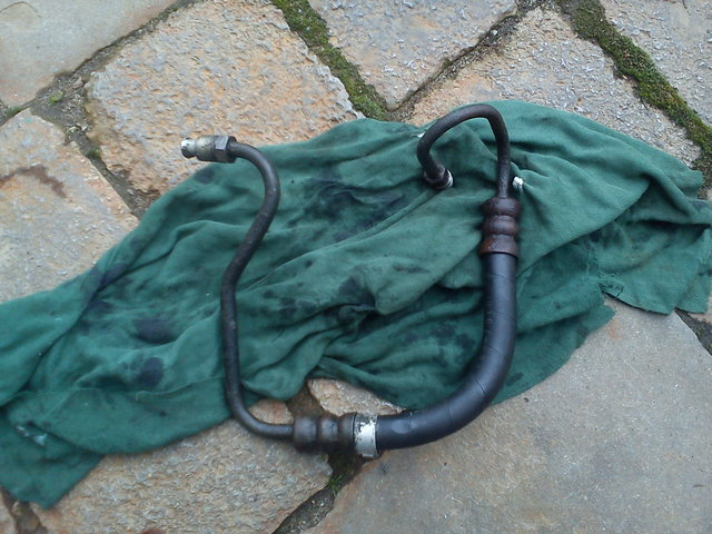

sháním číslo dílu,
hadice mezi převodkou řízení a servo pumpou na 3,9 V belt.
Na jedné straně klasické šroubení a na druhé straně velká matka asi
nebo tuto hadici rovnu od nekoho koupim a upresnim ze to celkem specha

a starou hadici nemam, protoze kvuli tomu musim rozkuchat altik, servo pumpu, vrtuli, plast sahary... a auto jde v pondeli k peslikovi tak ho potrebuju slozene pokud do te doby tu hadici nesezenu

dekuji za dalsi odkaz, ale ani jedna hadice to stale ani vzdalene nepripomina:-(
na jedne strane je ta jakoby smycka a na druhe strane je snad ctyri nebo pet ohybu

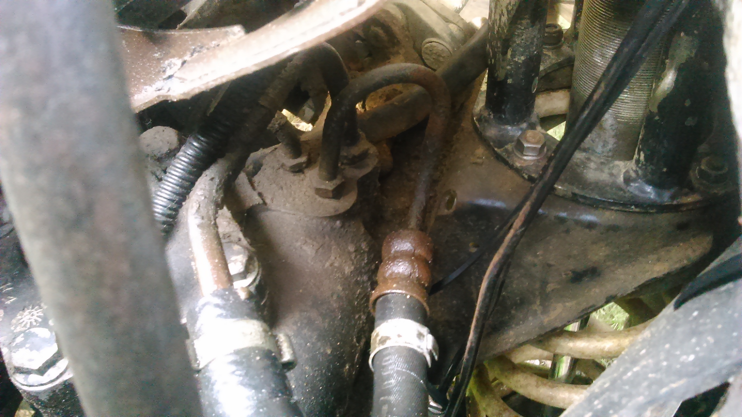

karel presne vi jak nadavam... je venku, nahloidalo me to ze sem nikde nenasel hadici jinou nez se sroubenim. Nakonec jinak, je sroubeni na obou stranach akorat jsem to musel sikovkama na tvrdo urvat, jinak se mi otacela ta velka matka.
ty ohyby tam jsou nutne, ja to tam jinudy nedostanu, tu hadici jsem pres drzak altiku nemohl vubec vyndat.
mám hadici z pozdější 3,9 která je o trochu kratší ale jinak téměř stejně tvarovaná a nedostanu ji tam, je to jak ježek v kleci.

Jenom posílám foto, jak jsem dnes pochodil já u servisu hydraulických hadic:
Taky mi ta hadice začala téct, kvůli těm zakrouceným koncům nešli koncovky přelisovat (Stroj potřebuje místo na práci a ohyb by zavazel. Vzhledem ke stavu koroze by stejně už dlouho nesloužil) Nechal jsem vyrobit novou, je tam pár spojů navíc, ale už neteče a auto zas posiluje. Stálo to pětset, pět minut přesvědčování, že pán je šikovný a umí to udělat a pak asi 20 min. čekání. Montáž a demontáž za chvíli, jen pozor, to šroubení, co jde do převodky se zdá být konické, takže musí být kratší než originál, nebo nutno podložit. Jo těsněím teď naplocho už ne tím sedlem té trubky.
