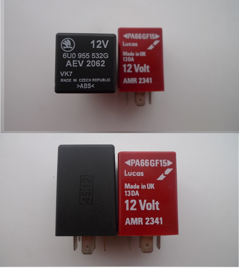

Originálne cyklovacie relé LUCAS AMR2341 má vývody zhodné s inteligentným cyklovacím relé používaným napríklad v starších typoch VW, Audi, Škoda, Seat atď...
Takže som sa pustil do hľadania vhodného typu relé... Najdostupnejšie sa mi zdalo české relé AEV2062 používané vo Favorit/Felicia. (datasheet: http://www.aev.cz/pdf/2062.pdf ). Zohnal som ho v mototechne za 9€. Pri porovnaní je AEV oproti LUCAS vyššie asi o 4mm ale dá sa na pôvodné miesto do pätice bez problémov napasovať. Funguje to krásne...
Popis funkcie, pre tých čo to nepoznajú: po prvom zopnutí páčky do dolnej polohy (poloha intervalové stieranie) je pre pauzu medzi stieraním nastavený základný čas cca 4 sekundy (asi ako origo LUCAS). Pokiaľ chceme interval zmeniť, vypneme páčku do nulovej polohy, počkáme požadovaný čas (kým bude na okne dosť vody) a znovu páčku zapneme do dolnej polohy. Čas od posledného stierania do nasledujúceho zapnutia páčky bude nový interval medzi stieraním. Tento interval je možné kedykoľvek meniť vypnutím a znovu zapnutím páčky. Rozsah nastavenia je 0,5 – 30 sekúnd...

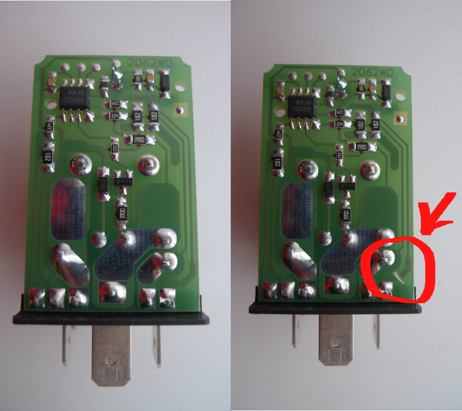

Ďalšia vec čo ma trošku hnevala, bolo automatické spínanie stieračov spolu s ostrekovačom (funkcia Wisch-Wasch), pretože častokrát sa stierače pohybujú po skle ešte pred tým než tam dorazí voda z ostrekovačov. Túto funkciu obsahuje originálne Lucas relé aj nové AEV na vývode označenom T.
Nové relé som otvoril, orezávacím nožom opatrne predelil vodivú cestu úplne vpravo na plošnom spoji (viď obrázok). Tým je funkcia deaktivovaná. V prípade, že by som chcel funkciu navrátiť, stačí prerušenú cestu zacínovať.

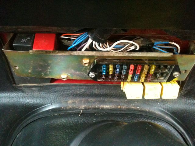

Ještě jsem ten cyklovač na TD5 nehledal, ale už zakoupil ten programovatelný. Můžete poradit, kde je v autě umístěn? (Ať jdu najisto :-) )

Příspěvky: 235
auto: Defender 110-300Tdi
Bydliště: Martin, SK
Re: cyklovač stěračů s nastavitelným intervalem - 300 Tdi
#6 Příspěvek od lopik » 07 zář 2014 10:13
malo by to byť za držiakom poistiek...
na obrázku tá červená kocka vľavo...
Fuse box layout.jpg (60.35 KiB) Zobrazeno 13679 x

#7 Příspěvek od Ken » 08 zář 2014 21:14
lopik píše:malo by to byť za držiakom poistiek...
Díky, mrknu tam.
