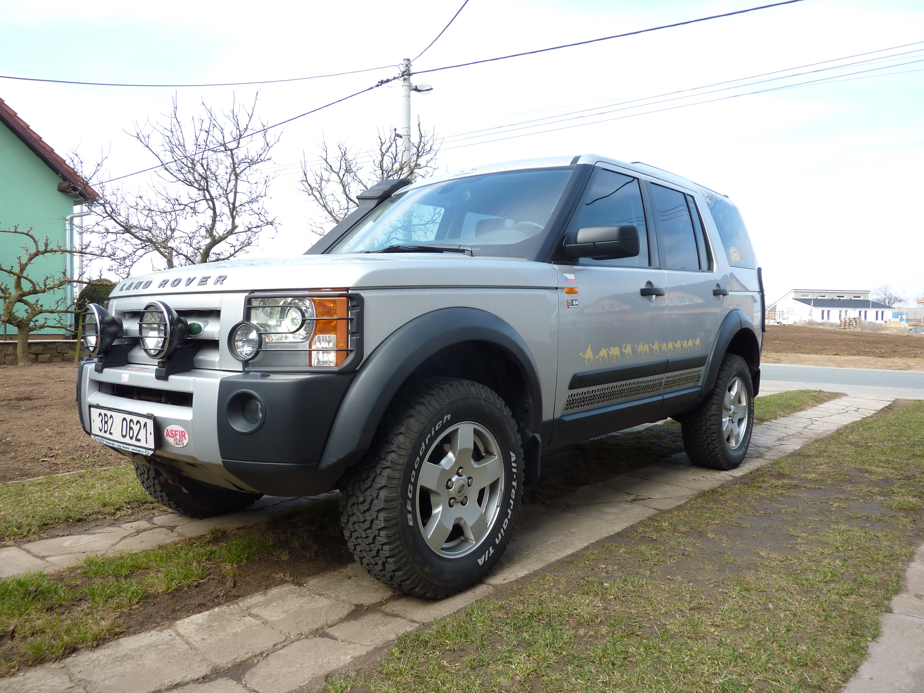

Re: Pneu na D3 - R18 nebo R19
#14 Příspěvek od RudaK » 16 srp 2014 13:13
stan píše: Máš je teda celoročně?
Ano jsou tam celý rok a jak jsem psal,v poslední době u nás na moravě žádná zima nebyla :Sorry: . Gumy jsou tvrdé směsi - proto ten proběh pneu , ale bokem nebo smykem jsem neměl ještě tu čest jet . Za deště taky dobrý , teda nic jsem nepozoroval a ani neubíral rychlost . Označení zimní pneu na bočnici to má,ale za zimní pneu je nepovažuju .
Foto s těma 265/65R18 a na čidlech podvozku jsou kratší táhla od Luboše . Trochu to dřelo o zadní podběh při nakládacím módu . Na foto je auto ve standartní výšce .
